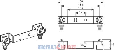

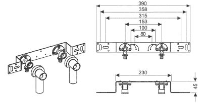

bvn-2005 написал : А толщина стены всего миллиметров 50. Как быть в таком случае?
Монтажная пластина для смесителя:
или
или
Далее к смесителю по мере необходимости удлинитель и/или эксцентрик До розеток пару уголков для возврата к нужной плоскости, или штроба под выход гибких труб до нужной плоскости.

ser000 написал : по мере необходимости удлинитель
получается, удлиннитель должен быть миллиметров 20-40 длинной... Что он из себя представляет?

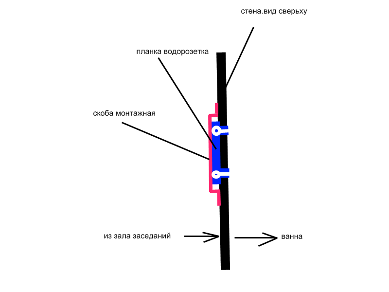

Здесь немного про установку планок от автора: http://www.mastercity.ru/showthread.php?t=160510. Рисунок как вариант

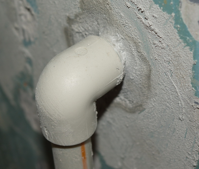

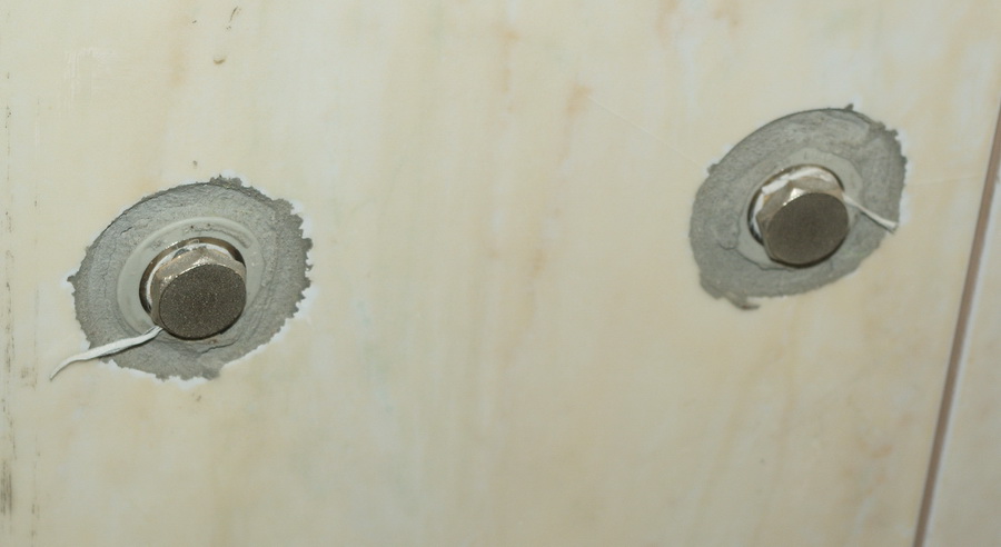

На фот вид сзади, вид спереди.
