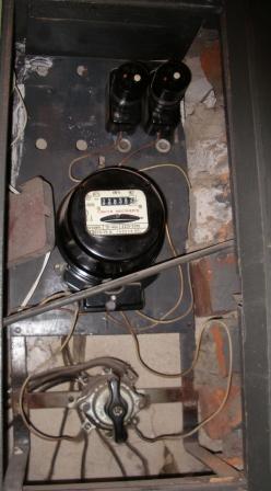

15.01.2007 в 12:18:32
э... коллеги... разъясните все ж на пальцах т.к. я ни разу не электрик, дано: в ванной комнате сейчас акриловая ванна, см (сключена в розетку с занулением а до того пощипывала), подсветка зеркала от розеточной группы... внутрення разводка металлопласт, стояки замурованы в стенах, 5-й этаж кирпичной пятиэтажки. в щитке - один рубильник и две "пробки" каждая из которых отключает всю квартиру!
хочу поменять ванну на стальную, заодно привести в порядок электрику в санузле... как сделать правильно???
15.01.2007 в 12:45:03
вот кстати фото щитка:
