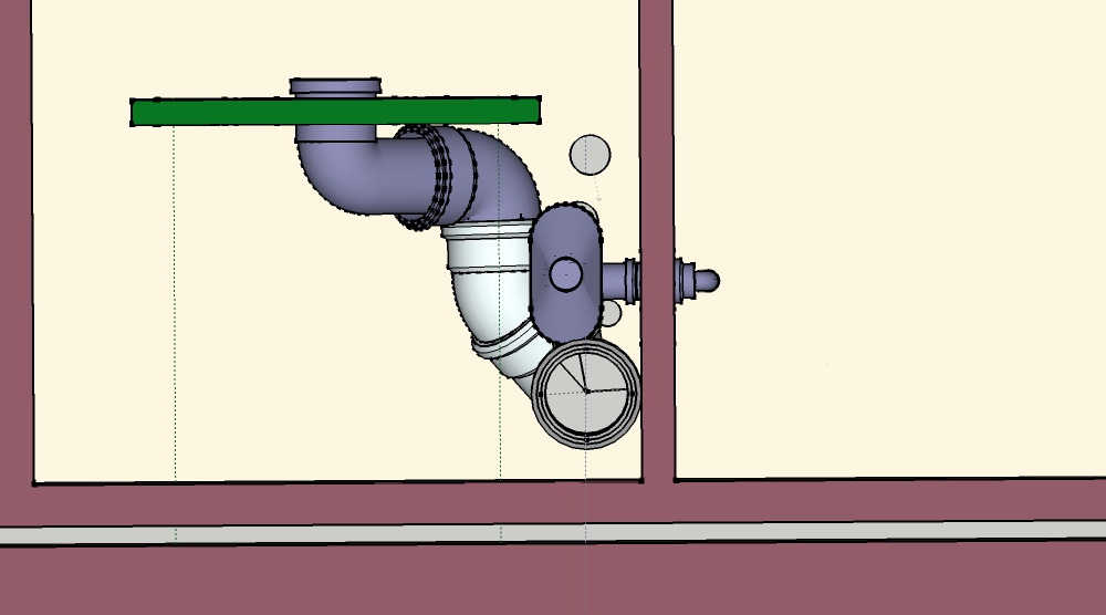

Собрал все в кучу. Буду благодарен за советы по улучшению и тыкание носом в ошибки.
Туалет (сверху, с боку).
От стояка к инсталляции: тройник 110/67° (Wavin ASTO), угол 110/45° (Rehau Raupiano), угол 110/87° (Rehau Raupiano), переходник 110-90 и отвод 90/90° от инсталляции (Viega). Рехау тут только потому, что у них габарит меньше (судя по пдф с монтажными размерами)

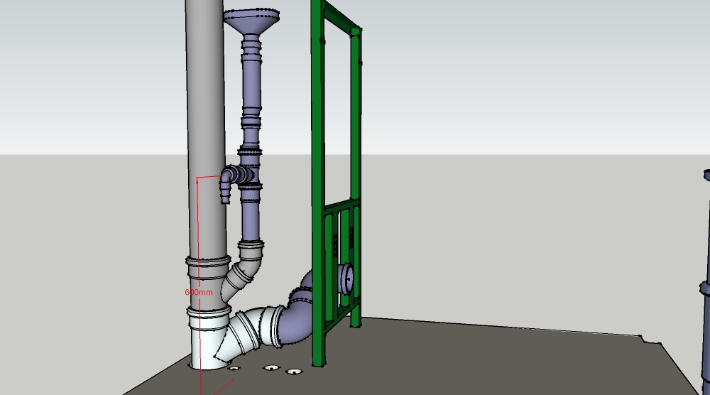

От стояка к СМ: тройник 110-58/45° (Wavin ASTO), угол 58/45° и переход 58-50 (Wavin ASTO), вертикально труба 50 (Ostendorf), тройник 50/87° (Ostendorf) с разворотом в стену между туалетом и ванной на высоте 600мм, через резиновую муфту 50-40 адаптер MRWMF90
От тройника 50/87° дальше вверх эксцентрический переход 50-40 (чтоб можно было в небольших пределах корректировать положение воронки, иначе поставил бы просто муфту), сухой сифон (предположительно Hevpo), воронка для промывников.

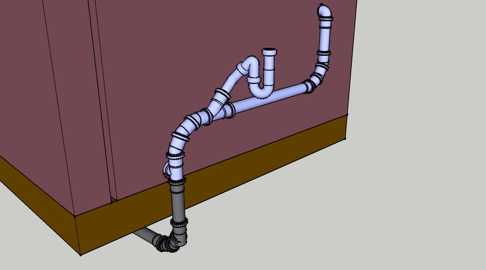

Ванная/кухня.
От перекрытия: тройник(№1) 50/87° в стену между кухней и ванной, трап (Viega). От тройника дальше вверх, переход в лежак 3 угла по 50/30°, тройник 50/45°, через резиновую муфту трубный сифон (McAlpine) к мойке. От тройника 50/45°: труба 50, 3 угла по 50/30° для перехода в вертикаль, угол 50/87° (разворот в стену в ванную на высоте 550), трубный сифон через муфту 50/32 для умывальника.

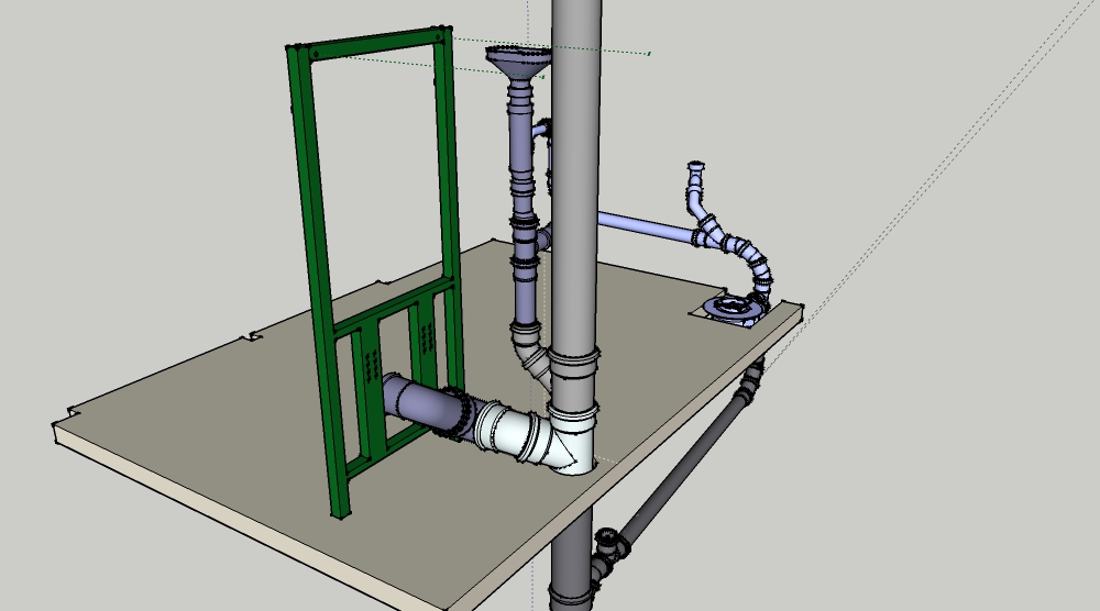

В подвале , вид снизу:
От прохода перекрытия в кухне к каналье: Труба 50 через перекрытие, разворот в лежак 3 по 30°, лежак 50, тройник 50/87° с отводом вверх (об этом ниже), угол 50/45°, тройник 110-50/45° на стояке.
Тройник в качестве "дешевого клапана сброса", сверху закроется пробкой через слабую прокладку. при засорении стояка ниже входа кухни/ванной гуано должно пойти через этот тройник на пол подвала, а не через трап на пол ванной.
Еще думаю что можно тройник(№1) поставить 75 и идти к стояку по подвалу 75-тым диаметром, наверное так будет лучше. Более того, я бы от этого тройника и по подвалу поставил бы все рыжее, но смущает что рыжая каналья держит всего лишь 60°, а никаких гарантий, что например на кухне/в ванной не врубят чистую горячую на полную катушку на продолжительное время (промыть там чего-нибудь или еще для чего). Физически это возможно сделать. Выживут ли при этом трубы мне непонятно. Кто-нибудь знает, стоит ли такого реально опасаться? (А то местный санта даже удивился, что у рыжей трубы максимум 60°, он этого не знал. Я впрочем тоже пока в сети не посмотрел :o)
И подскажите плиз, сколько ставить хомутов на лежак подвальный, там примерно 1,5 метра набегает.

Тройник трапа почему не косой? На лежак подвала два хомута. Первый у раструба, второй - через метр. "Страховочный" тройник я бы убрал с тонкого лежака, поставил вместо него на стояке крестовину 110*45, на один отвод - пакет, на второй - приходит через "рюмку" лежак. Сечение "аварийки" больше.

Mazayac написал : Тройник трапа почему не косой?
Чтоб там поставить косой, надо или заглубляться в перекрытие, что мягко говоря нежелательно, или поднимать сам трап, что влечет еще большим повышением уровня пола ванной, а он и так уже по расчетам 15см от перекрытия будет. Выбрал прямой тройник как меньшее из перечисленных зол. Считаете это наоборот самый скверный вариант?
Пожалуй ситуацию улучшит не 50 а 75 диаметр подвального тонкого лежака и стояка. 50-й выход из трапа будет через муфту приходит в 75 тройник. Резкое значительное расширение для потока, вода должна хорошо уходить... предположительно.
Mazayac написал : крестовину 110*45, на один отвод - пакет, на второй - приходит через "рюмку" лежак
О, а это действительно хорошая мысль, спасибо! Только тут пакетом уже боюсь не обойтись, надо бы ставить пробку, сняв сальник у раструба для ослабления. Если пробка будет совсем неплотно держатся, то подобрать какое-то уплотнение послабже.
Вреда то в такой страховке не для кого ведь не будет, только польза. Вдруг засор... Да и как ревизию можно использовать, если что...
Разве что есть какой-либо прямой запрет на такие "страховочные" элементы?

z0rg написал : Чтоб там поставить косой, надо или заглубляться в перекрытие, что мягко говоря нежелательно, или поднимать сам трап, что влечет еще большим повышением уровня пола ванной, а он и так уже по расчетам 15см от перекрытия будет. Выбрал прямой тройник как меньшее из перечисленных зол. Считаете это наоборот самый скверный вариант?
Расширение отверстия в перекрытии потребуется довольно небольшое. Текущий вариант конечно не скверный, но по некоторым прикидкам пропускная способность трапа у Вас увеличится в 1,7 раза после замены тройника 90 на 45. Овчинка стоит выделки.

Mazayac написал : по некоторым прикидкам пропускная способность трапа у Вас увеличится в 1,7 раза после замены тройника 90 на 45.
А откуда такая прикидка, где первоисточник? Цифра очень соблазнительная. Интересно было бы узнать зависимость пропускной от угла входа в стояк.
По поводу выполнения подвальной части 75-м диаметром мнения будут. Есть смысл в моей конфигурации?

z0rg написал : А откуда такая прикидка, где первоисточник? Цифра очень соблазнительная. Интересно было бы узнать зависимость пропускной от угла входа в стояк.
http://www.hutterer-lechner.at/media.aspx?ID=1329 Расширение до 75 внизу ничего не даст.
