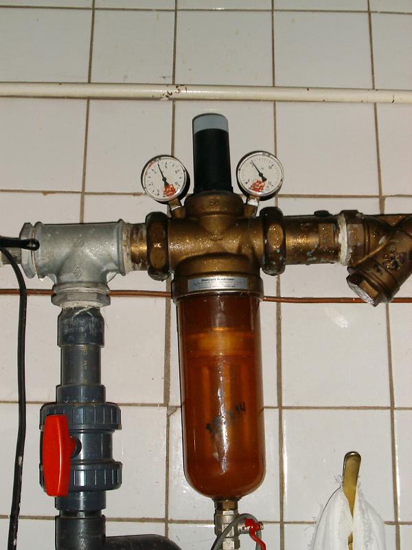

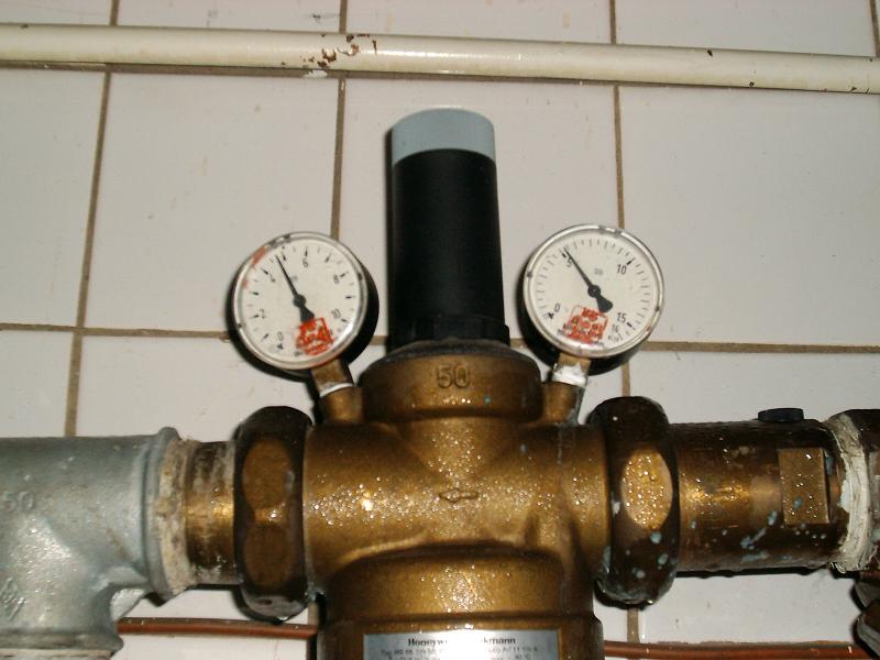

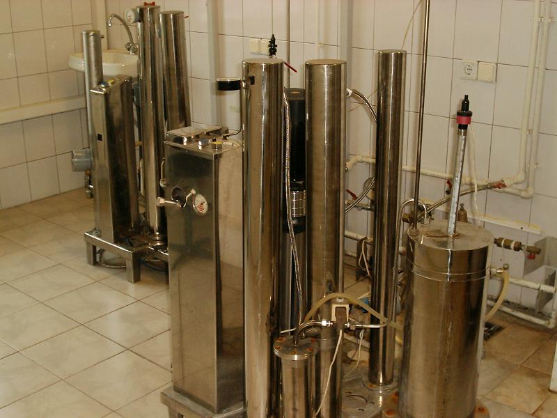

Добрый час! Вот на работе посмотрел,на работе стоит Honewell на 21 куб в час диаметр нет смысла писать? На фотке видно и так..вот фотик не очень, зато старый и проверенный, 2 раза с 3х метров на бетонный пол .. Так вот, дельта у нас нынче небольшая чуть более 0,5, иногда давление поднимается до 7-8 , но редко и непредсказуемо, зато сразу слышно что происходит дросселирование, шум увеличивается. Пробовал отключать потребителей, на этом редукторе висит водоподготовка на обратном осмосе, при выходе 100 литров в час в слив уходит примерно 300-500 примерно, никто не меряет :( и того потребление на 2 установки 800-1200 литров в час. Больше потребителей на линии нет и сбросить некуда чтоб увеличить расход. При отключении потребителей давление на милиметр по шкале уходит вверх. При включении падает миллиметров на 5 и возвращается на исходную позициюкоторая и была при расходе.

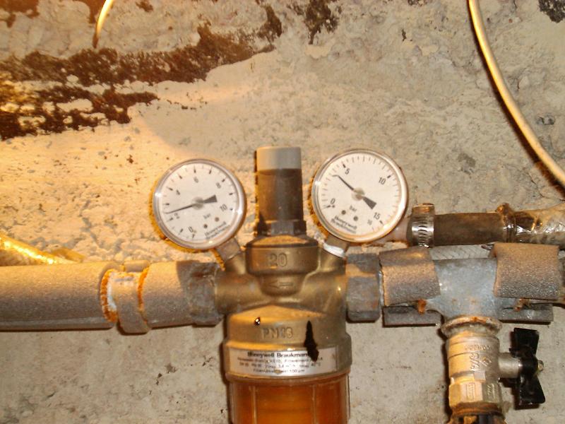

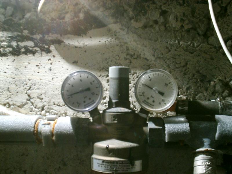

При скачкообразном увеличении давления на входе до 7-8, на выходе не изменяется , только можно отметить по усиливающемуся шуму.. На даче старенький цельнотянутый Honewell, 3\4 , на 3,4 кубометра в час , входное давление от 2,5 до 4,2 такова вилка реле включения на насосе, на редукторе выставлено 2,3-2,4 больше на самом деле и не надо, душ нормально дует, а в ванне никто и не купается. Единственно седло клапана видимо подтёрто, и при отсутствии расхода потихоньку поднимает выходное давление до входного, но при малейшем расходе эта проблема уходит. При открытом одном кране в мойку на кухне давление 2,4 Открыт ещё один кран в ванной в раковине 2,3 , Открыт ещё один кран в ванную начинает падать входное давление до 3 и давление на выходе падает до 2,2. примерно всё конечно, это надо нормальные манометры ставить или датчиками писать, и расходомеры ставить и смотреть. на провалы во время открывания кранов посмотреть не удавалось, всё в подвале , а поруководить на тот момент было некем. Короче, в достаточном количестве случаев при использовании редукторов вышеназванной фирмы я лично не наблюдал какого либо падения установленного давления при расходах. И если были падения, то они решались стандартными действиями, чисткой фильтров к примеру. Так что что то не так с редукторами которые не держат давления, либо грязь, либо входное давление низкое, либо не открывается на нужную величину при работе , опять же грязь, либо не рассчитан на расход который вы от него хотите.. Сергей. Для меня тема закрыта, я в общем то и не сомневался. Удачи Сергей. фотки : 1 На работе,
2 Поближе 3 Потребители 4 На даче
