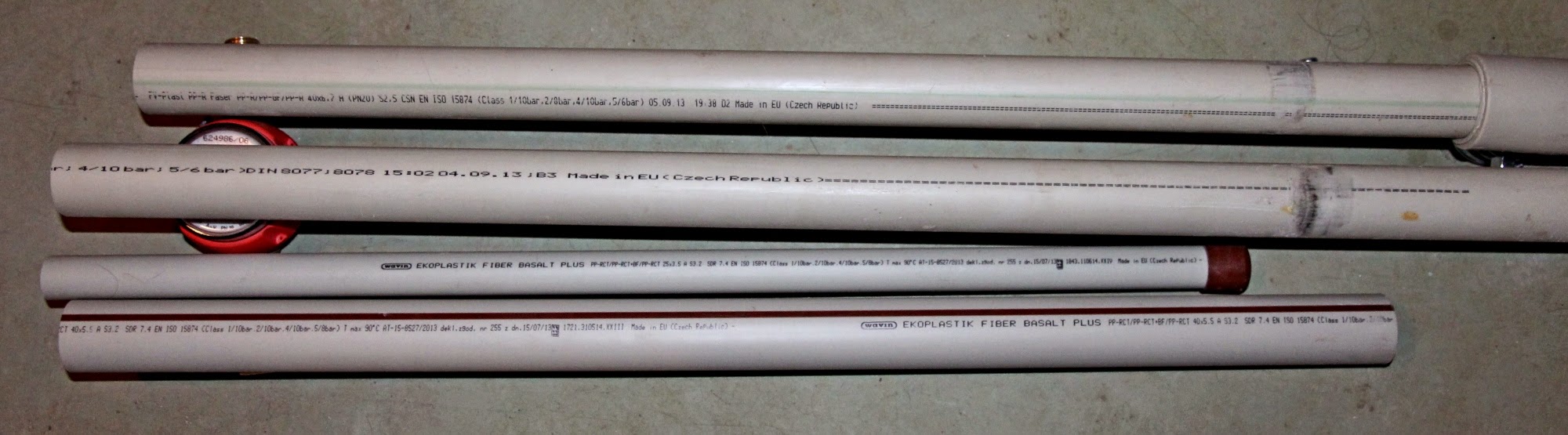

Скажите, а что за EKOPLASTIK, но на котором wavin написано? нормальная труба? Армированная, с коричневой полоской, серая, мейд ин чех. Ею переварили стояк чтоб изменить положение отводов. ну и сами отводы. А до этого стоял сейрый экопластик, тоже чех, но без клейма вавин. Стоит беспокоится?

z0rg написал : Скажите, а что за EKOPLASTIK, но на котором wavin написано? нормальная труба? Армированная, с коричневой полоской, серая, мейд ин чех. Ею переварили стояк чтоб изменить положение отводов. ну и сами отводы. А до этого стоял сейрый экопластик, тоже чех, но без клейма вавин. Стоит беспокоится?
Это шутка такая? http://www.wavinekoplastik.ru/?page=ru,ppr_sortiment1

Mazayac написал : Это шутка такая?
Это следствие температуры, приболел вчерась, путаюсь в горячке. ЖЭК стояки поменял на FV-Plast, а я его почему-то экопластиком считал вчера. вот старые и новые трубы
В итоге труба ок, можно не волноваться, правильно понял?
Вопрос еще возник, а переходные фитинги резьбовые, шведками держать когда кран наворачиваешь - это правильно? Нет никакого специального ключа? А то как-то неаккуратненько потом следы от шведок на пластике...
Ну и старые трубы покажу. Вот такая геопетрия у стояков была. Сварить прямо-ровно?.. А зачем? (ц)
Внутри все уже желтое, с октября стоят. Такая вот вода. Сварные соединения Наверное по нынешним временам практически идеал.
Кстати. У вчерашних тоже не все ровненько встало. Кое что мне не нравится, глаз царапает. Они переварить не отказываются. Но это добавит в конструкцию одну-две муфты, чтоб на той же высоте отводы остались. Вот у меня и дилемма, то ли рукой махнуть на неровность, то ли мириться с дополнительными муфтами. Сейчас ничего лишнего нет, тройник, отвод, угол, фитинг+кран. Лишняя муфта по мимо эстетики, сильно увеличивает сопротивление потоку (там ведь ступеньки получаются), стоит переваривать или пущай так живет?
