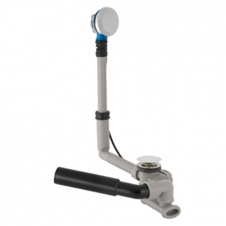

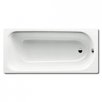

Здравствуйте! Порекомендуйте пожалуйста надёжный слив - перелив до 1.000 рублей. Чтобы подходил к ванне фирмы KALDEWEI Saniform Plus, с размером пока не определились но скорее всего это будет ванна 150 см или 160 см.
В интернет-магазине, где собираемся приобретать ванную, предлагают слив Слив-перелив для ванны, полуавтомат Geberit:
Ссылки на все ванны, которые мы рассматриваем:
Стальная ванна KALDEWEI Saniform Plus 150x70 standard Стальная ванна KALDEWEI Saniform Plus 160x70 standard Стальная ванна KALDEWEI Saniform Plus 170x70 standard

Собираемся приобрести стальную ванну Jika Tansa S HG 150 х 70 см но я не очень понимаю, как правильно подобрать подходящий слив-перелив на эту ванную.
Нужна ваша помощь (опытных сантехников, кто сам делает ремонт).
Подскажите пожалуйста не очень дорогие но надёжные фирмы, которые производят сливы-переливы и также из какого материала лучше брать. И по возможности ссылки на сливы... Комментарий: делаем ремонт в квартиры у Мамы (выбор идёт между обычным сливом и системой Click-Clack)

McAlpine
Сообщений: 139874
08.05.2017 в 13:56:35
не латунь Геберит, Мак Альпайн, Виега

Мне больше понравился "Равак" с механизмом "клик-кляк" (закрывается нажатием на слив):
При таком устройстве исключена возможность вывести его из строя, случайно наступив на выпуск,стоя в душе. В отличие от геберитов с гроями, видимые хромированные части у данной обвязки не пластиковые, а металлические. Стоит сравнительно недорого, три года работает без проблем. А у самой простой "Фиги" металлические части выполнены из нержавейки без хромирования, дисгармонируют со смесителями и лейками.

afeodorov, критично расстояние по расстоянию от слива до перелива для разных ванн.
https://geberit24.ru/katalog/sifony/dlya_vann/sliv-pereliv_s_knopkoj_sliva_geberit_150_755_21_1/ Вот этот хороший, но не в ваш бюджет. В нем засоряться нечему

Viega 311537 прост и дешёв.
