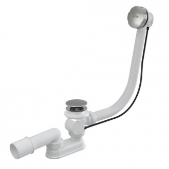

Нашёл клик-клак компании WIRQUIN халтура, или норм тоже?

Меня, что то немного смущает этот кусочек на Виеге, кажется как будто вода будет плохо уходить, или это напрасные опасения?

Этот Равак клик-клак тоже норм?

молоток, вчера посмотрел простой слив-перелив от Виеги с чёрной крышечкой в магазине, но так и не понял как он вешается. Пришлось взять фирмы Ани Пласт, намного дешевле, но по конструкции практически тоже самое, но продавец честно признался, что Виега более надёжная (прокладки), но как и я тоже не понял, как вешается эта штучка, которая закрывает воду в ванне. У кого стоит слив простой от Виеги, скажите в чем "прикол" как эта штучка вешается?
Будут также рад комментариям по сливу для ванны/раковины которые я приобрёл (могу вернуть если что обратно, пока их не открывали)

afeodorov написал: Виега более надёжная (прокладки)
Всё верно. Само изготовление продукции качественее, подгонка деталей, резьб и прочего для людей, не топорно как у анипласт.
afeodorov написал: скажите в чем "прикол" как эта штучка вешается?
Думаю что есть два исполнения данного слива перелива виега (у старой версии заглушка черная вставляется в затычку) у новой версии же, заглушка надевается сверху выпуклой затычки ,где имеется прорезь под нее.
Сообщений: 138656
12.05.2017 в 14:26:43
У АНИ как-то с резьбами не очень. Да и гофру на выпуске лучше не ставить - и тормоз для воды и больше шансов засора.
afeodorov написал: Нашёл клик-клак компании WIRQUIN халтура, или норм тоже?
afeodorov, вот гаечки там мелкие и любят ослабляться от перепадов Т воды. Впрочем больше или меньше у всех.
