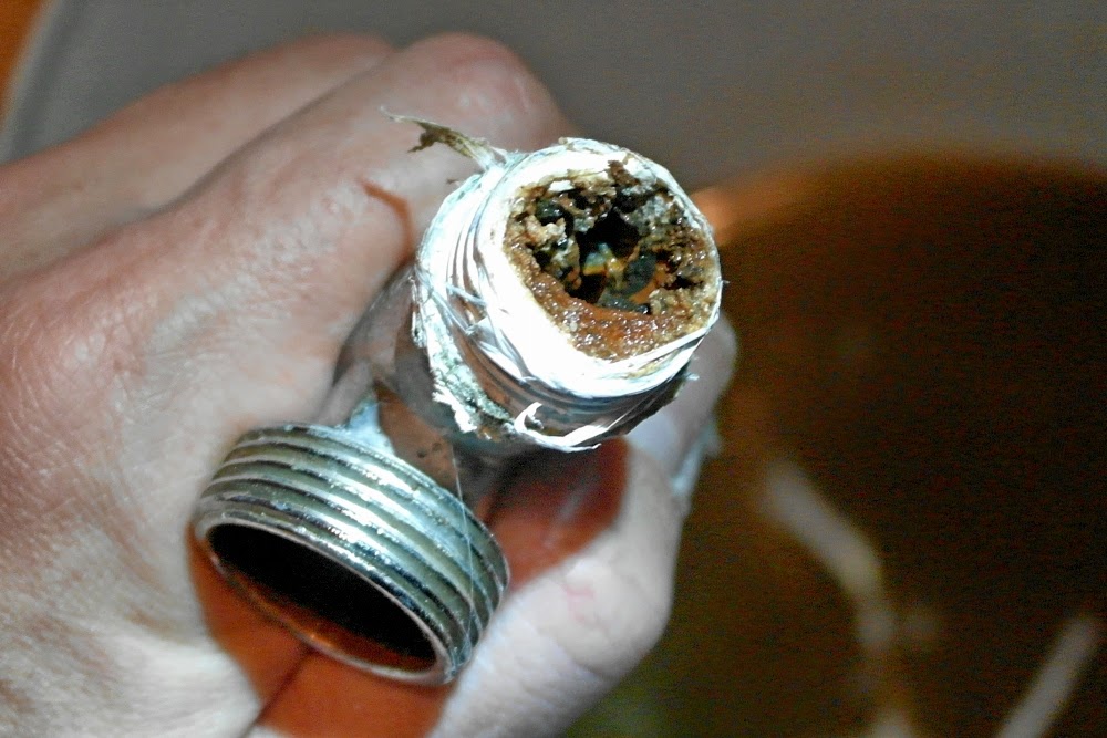

z0rg написал : Лень перекрывать кран СМ? Знакомо.
А еще бывает очень жесткая вода. И после каждой операции открытия (после закрытия дольше, чем на день-два) кран начинает активно подтекать. А если не закрывать - то месацами работает без единой капли (про суть процесса не спрашивайте - у 7 знакомых из 8 с нашей местности такое имеет место быть. У 8-го, однако, полноценная водоподготовка стоит на всю квартиру - он просто фильтры ежемесячно меняет: подумаешь, меньше 300 баксов за комплект)... Естественно, если из квартиру надолго уезжаю - перекрываю (а если очень надолго - например, в отпуск - то вообще стояки закрываю).
НЕ НАДО ЗАБОТУ О БЕЗОПАСНОСТИ ДОВОДИТЬ ДО АБСУРДА. Кстати, устройства "обеспечения надёжности" выходят из строя раньше, чем "защищаемое" ими устройство. Увы, опыт показывает, что этот "закон мерфи" срабатывает в 80% случаев. И в вашем случае вероятность получить потоп или удар током будут как раз выше именно из-за постоянного дёргания кранов и розеток... Впрочем, это ваша квартира. Хотите геморрой на ровном месте - получите и распишитесь. Не хотите "сделать и забыть" - не делайте, никто вас насильно заставлять не будет...

ailcat написал : А если не закрывать - то месацами работает без единой капли
Всего то месяцами? К сведению, если его регулярно не перекрывать - кран перестанет работать с очень большой вероятностью. Или закиснет насмерть, или не будет перекрывать полностью.
Хорошие магистральные фильтры на входе в квартиру для меня самом собой разумеющееся при нашей воде. Зачем по своим водопроводным приборам гонять все то гуано, что там есть? Мне вот эта вся красота не нужна!
И защититься от этого далеко не 300 баксов в месяц, гораздо дешевле.

z0rg написал : Всего то месяцами? К сведению, если его регулярно не перекрывать - кран перестанет работать с очень большой вероятностью. Или закиснет насмерть, или не будет перекрывать полностью.
2) я не в секретном НИИ в секторе изучения текучести кранов рабютаю. В бытовых условиях получается несколько месяцев между перекрытиями примерно. Стояковые стараюсь вообще перекрывать как можно реже (реально выходит 1-2 раза в год) - после перекрытия регуляторы давления приходится молотком "открывать" :)
3) хорошие шаровые краны почему-то об этом не знают (вот про давно забытые вентили и вполне современные картриджи смесителей - точно подмечено, стоит месяц постоять - и картридж готов).
z0rg написал : Хорошие магистральные фильтры на входе в квартиру для меня самом собой разумеющееся при нашей воде. Зачем по своим водопроводным приборам гонять все то гуано, что там есть? И защититься от этого далеко не 300 баксов в месяц, гораздо дешевле.
4) Толку от "хороших магистральных фильтров", если в воде не грязь, а повышенное содержание железа??? если оно дырки в аэраторе смесителей затягивает месяцами - но снаружи (на воздухе) пресловутый "водный камень" формируется за несколько дней (и еще недельку-другую легко скалывается постукиванием по смесителю)... В общем, нифига от этого фильтра толку нету (даже от фильтра с сеточкой с ячейкой меньше 1/4 миллиметра - толку нет: сеточка практически чистая). 5) у него полная водоподготовка на холодную воду (т.е. из любого крана можно пить). 4 бочонка размером с 5-литровую баклажку. Ему проще было сделать так, благо финансовый вопрос не стоит...
