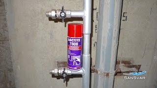

Прошу прощения за небольшой отход от темы электрохимической коррозии. Пожалуйста, посоветуйте цинковое покрытие для защиты труб с внешней стороны.

minal1944 написал : Пожалуйста, посоветуйте цинковое покрытие для защиты труб с внешней стороны
я использую Loctite 7800
цинкование Loctite 7800

SanSvar написал : я использую Loctite 7800
Хорошая штука! Меня смущает, что при окраске трубы спреем, много мимо пролетит. На сколько метров трубы примерно хватает балона? С Zinga не приходилось сталкиваться? Можете что-нибудь сказать об этом покрытии? www.zinga.ru
