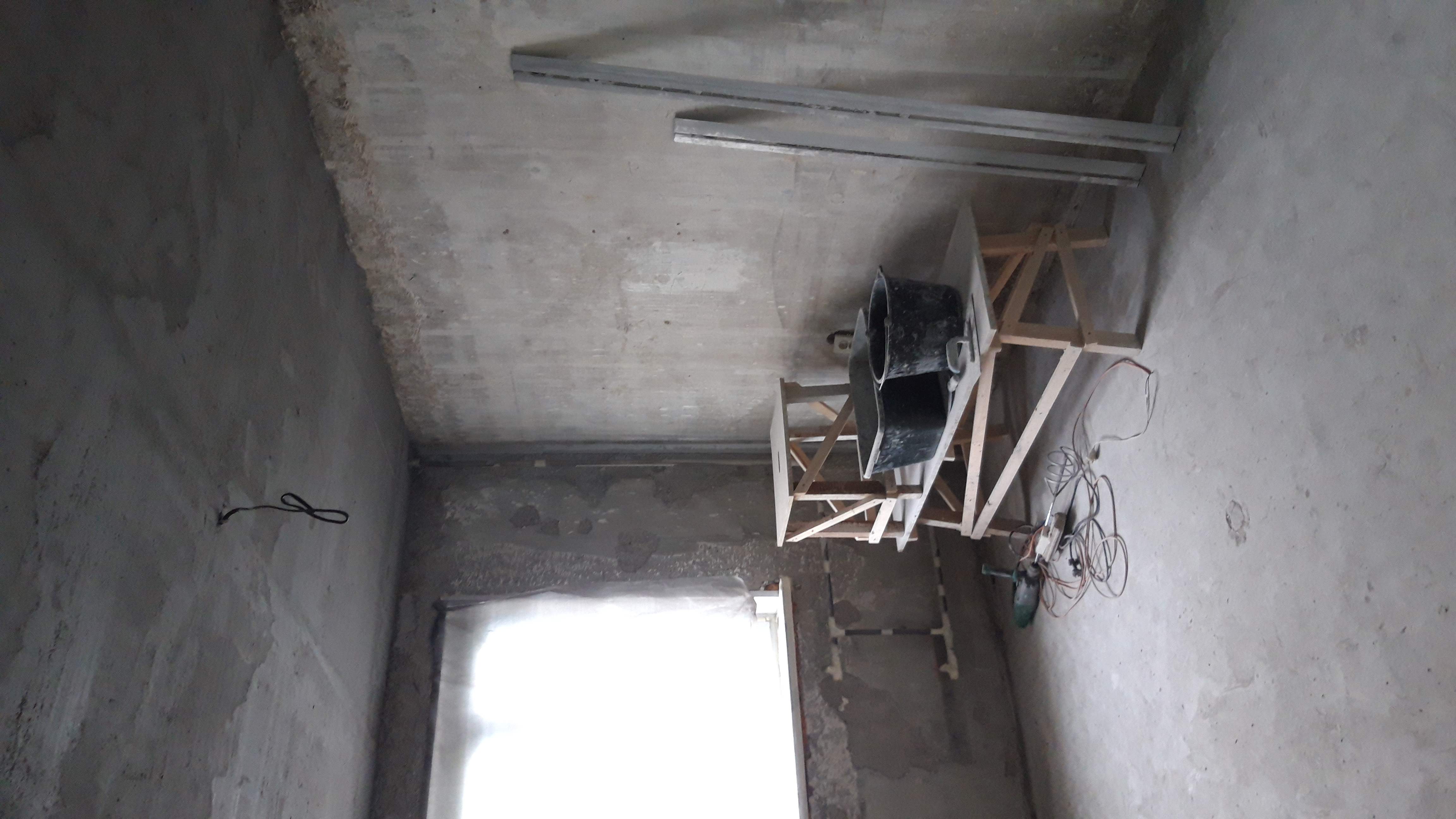

Действительно ли нельзя сделать хорошую качественную проводку, если я хочу выровненный потолок, оштукатуренный, покрашенный и т.п. с одной красивой и функциональной люстрой посередине, а не массой каких-то маленьких точечных светильников в потолке.
Можно сделать хорошую качественную проводку, проложить её в стяжке, потолок выровнить по маякам, подготовить под покраску, покрасить и повесить люстру в центре. В моём фоторепортаже можно увидеть как проходил капитальный ремонт одной из комнат в доме серии П-44: Капитальный ремонт комнаты 19 м2. Перерва, 40» https://disk.yandex.ru/a/UyhLp5A8tJdOZg Пишите мне в ватсап, расскажу подробнее20250716_17475120250717_17020020250717_170329
