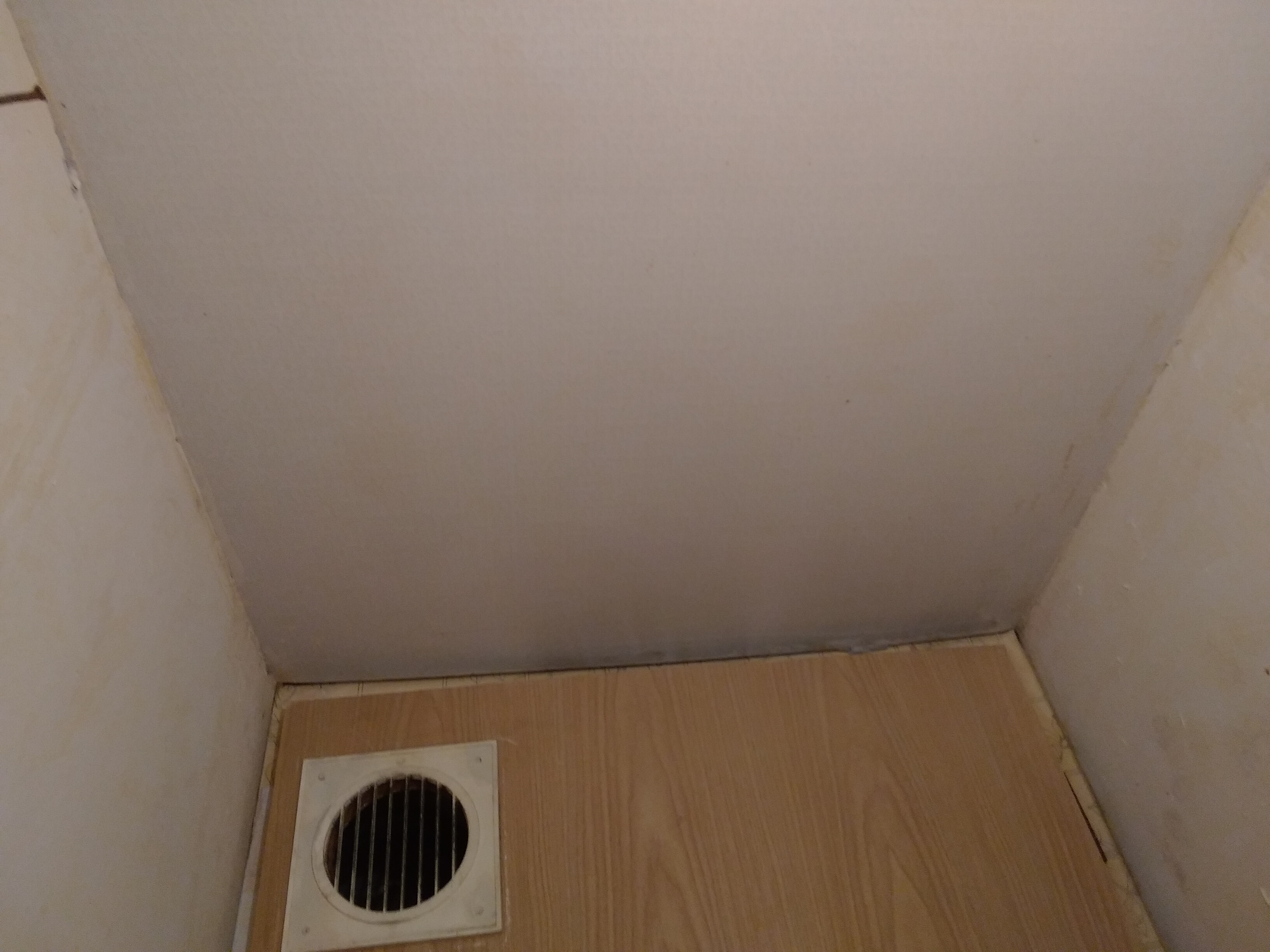

Подскажите, пожалуйста, в доме П44 (80х годов) на потолке пластиковые панели, в ванной одна треснула. Может, кто-то знает, их монтировали на клей? Как их снять. Стены из гипса, их демонтировать не планирую. Подозреваю, что за этим пластиком что-то ужасное (были протечки, по бокам в зазорах вываливаются куски гипса). Если гипсолитовый потолок окажется неремонтопригоден, можно ли нарастить стены до бетонного перекрытия или так не делают?

Наверное, кабина жесткость потеряет. Я не знала, что ее делали сразу готовым кубиком. Но эту хрень пластиковую, скорее всего, снять придется - подскажите, как?

Стены из ацеида у этих кабин, а на фото ничего не видно. Если капремонт, надо ломать кабину, а если косметический, не надо.

Dmitry47, стены кабин в п44 из гпцв

BV, значит ошибаюсь, в П46 ацеид, думал в 44 аналогично.

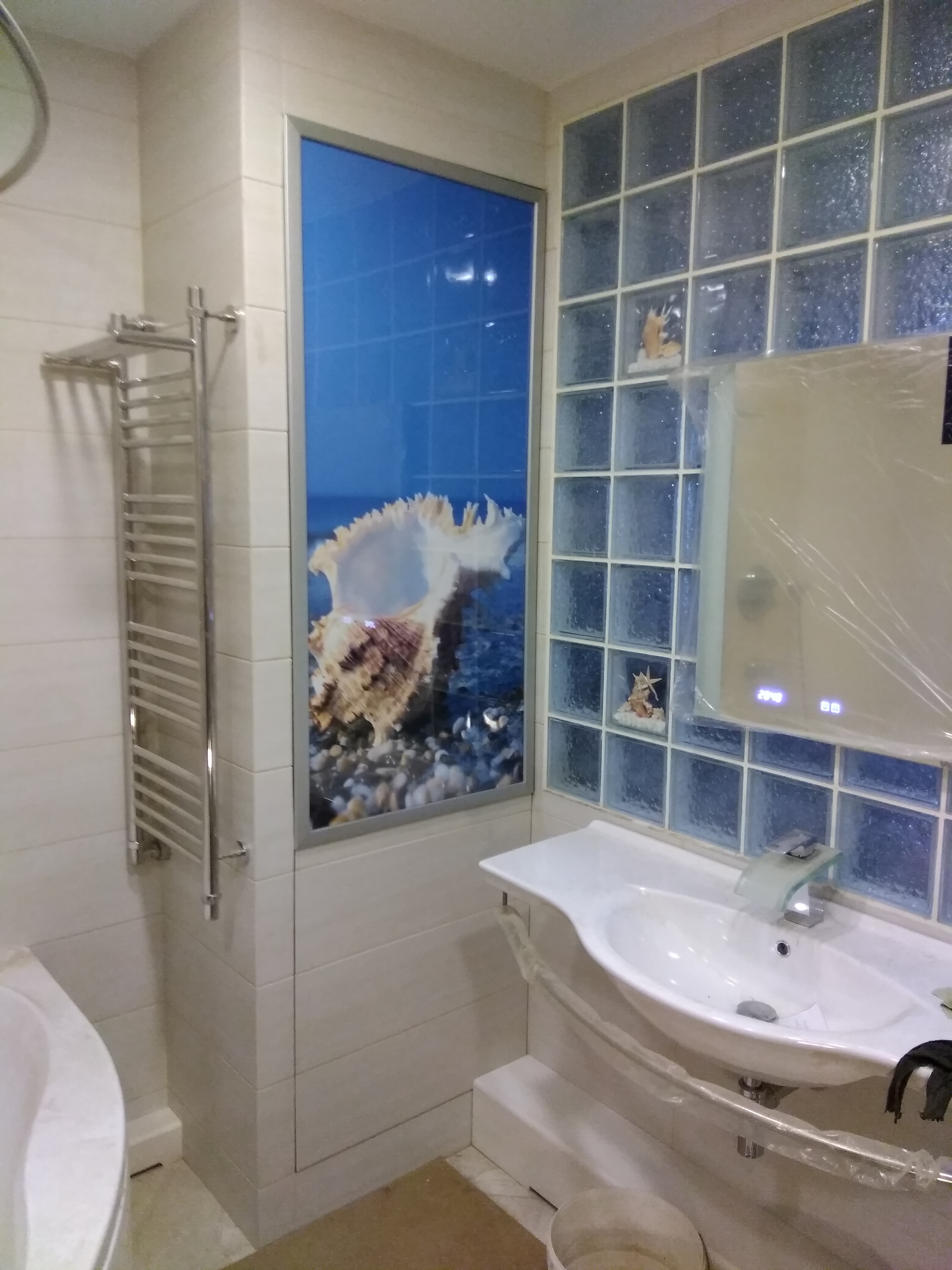

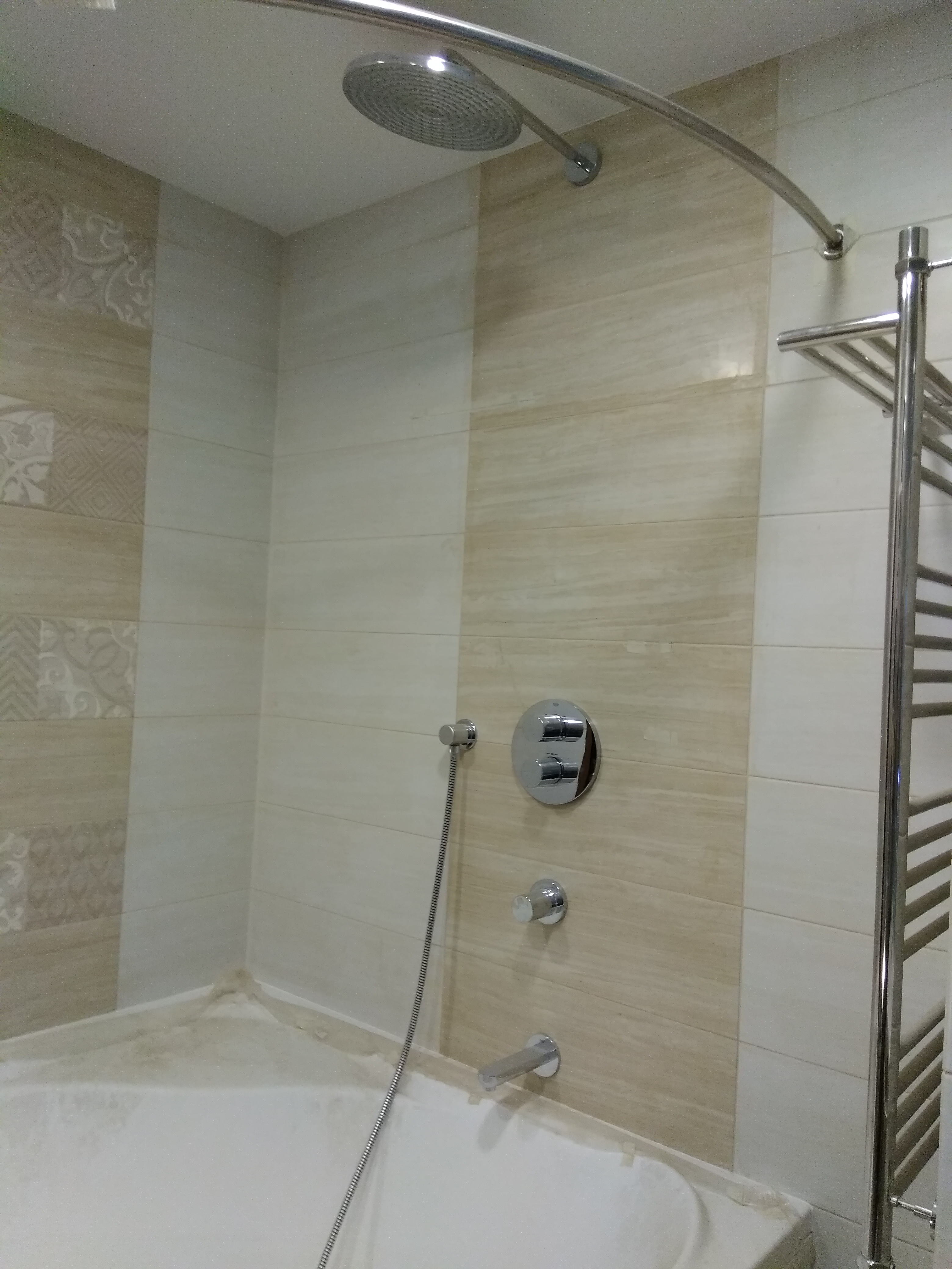

Я сносил, но я прицепил кусок коридора. Получилось так. Та стенка где будут Ваши шкафчики -у меня стекло блоки. Эдакий "второй свет". Но зеркало на них я все ж навесил... IMG_20250627_204054 За дверкой с ракушкой -стояки, там ранее был туалет. Слева от стояков ванна 150х150 IMG_20250627_204119Но понятно мое решение не дешевое и не быстрое. Если размеры устраивают, то кабина та черта выдержит. Даже с рогами. Со стороны кухни ставить шину навесную, со стороны туалета пластину. И скрепить это болтами насквозь. Далее, кабина имеет заужение 5см к потолку. Там вопрос эстетики -либо штукатурить ровно, либо оставить и плитка будет иметь вид трапеции в углах. Если формат более 20*30 и однотонная, то не страшно. В туалете наверху гипсовый короб. Убрать его, и поставить трубу вентиляции D150. Посему... Прикидывайте бюджет и хотелки. А делать можно по-разному.
