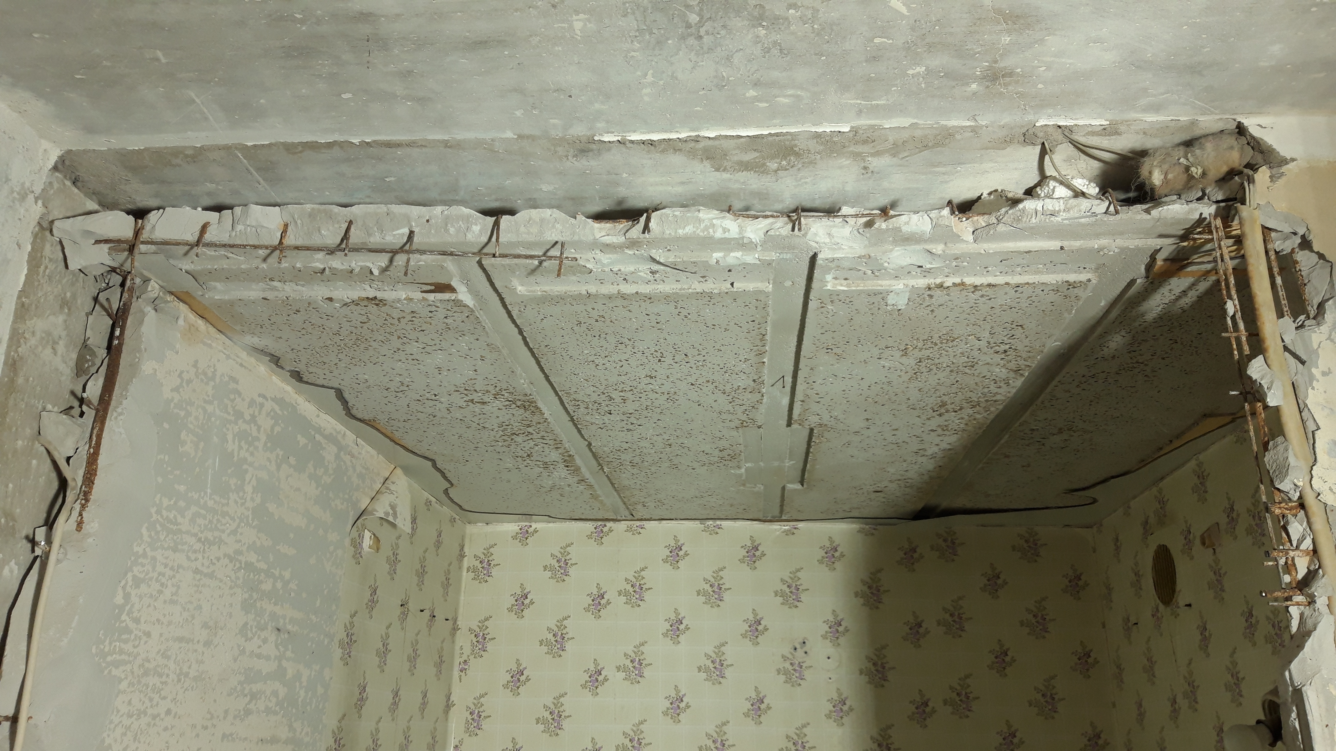

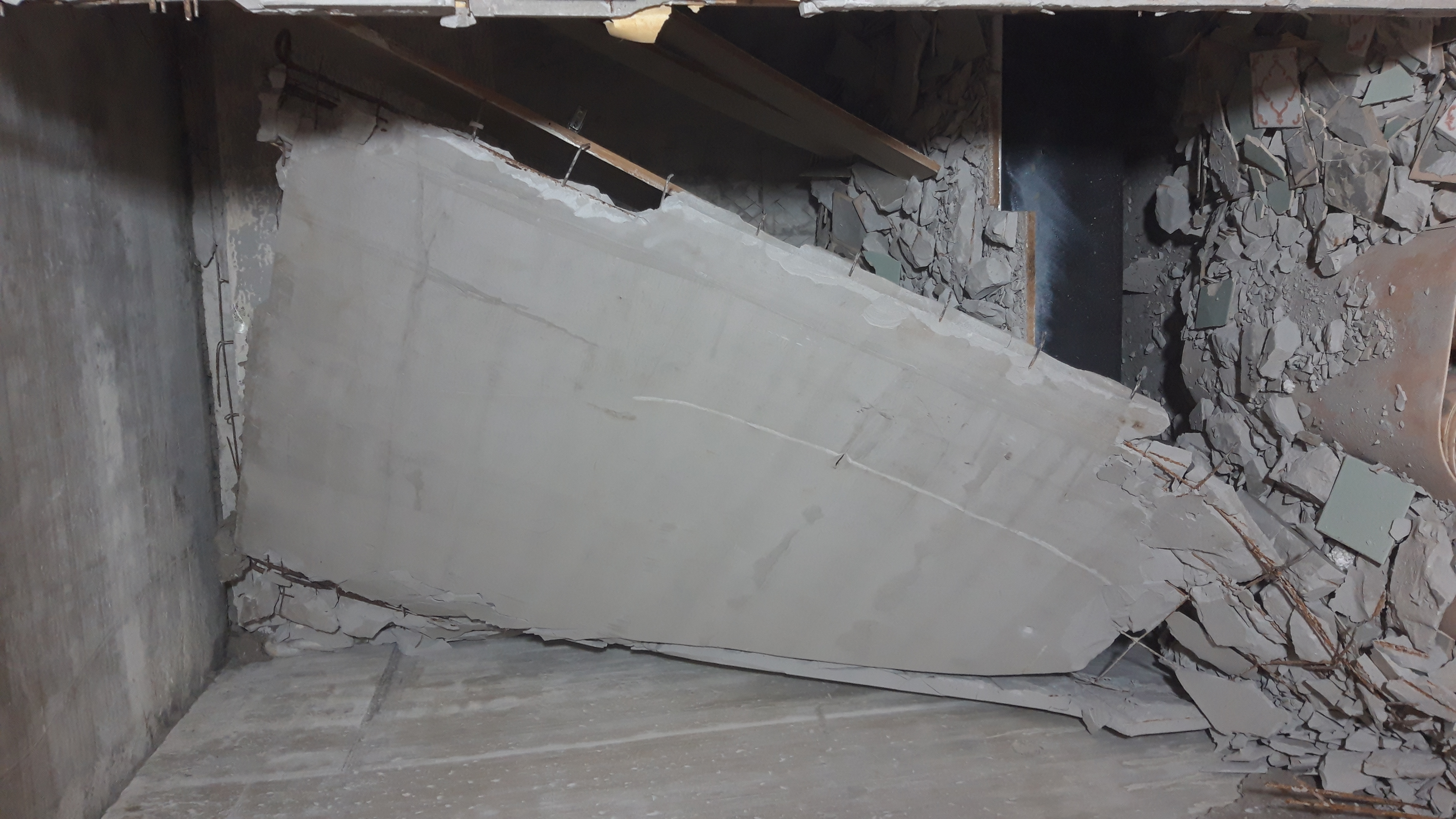

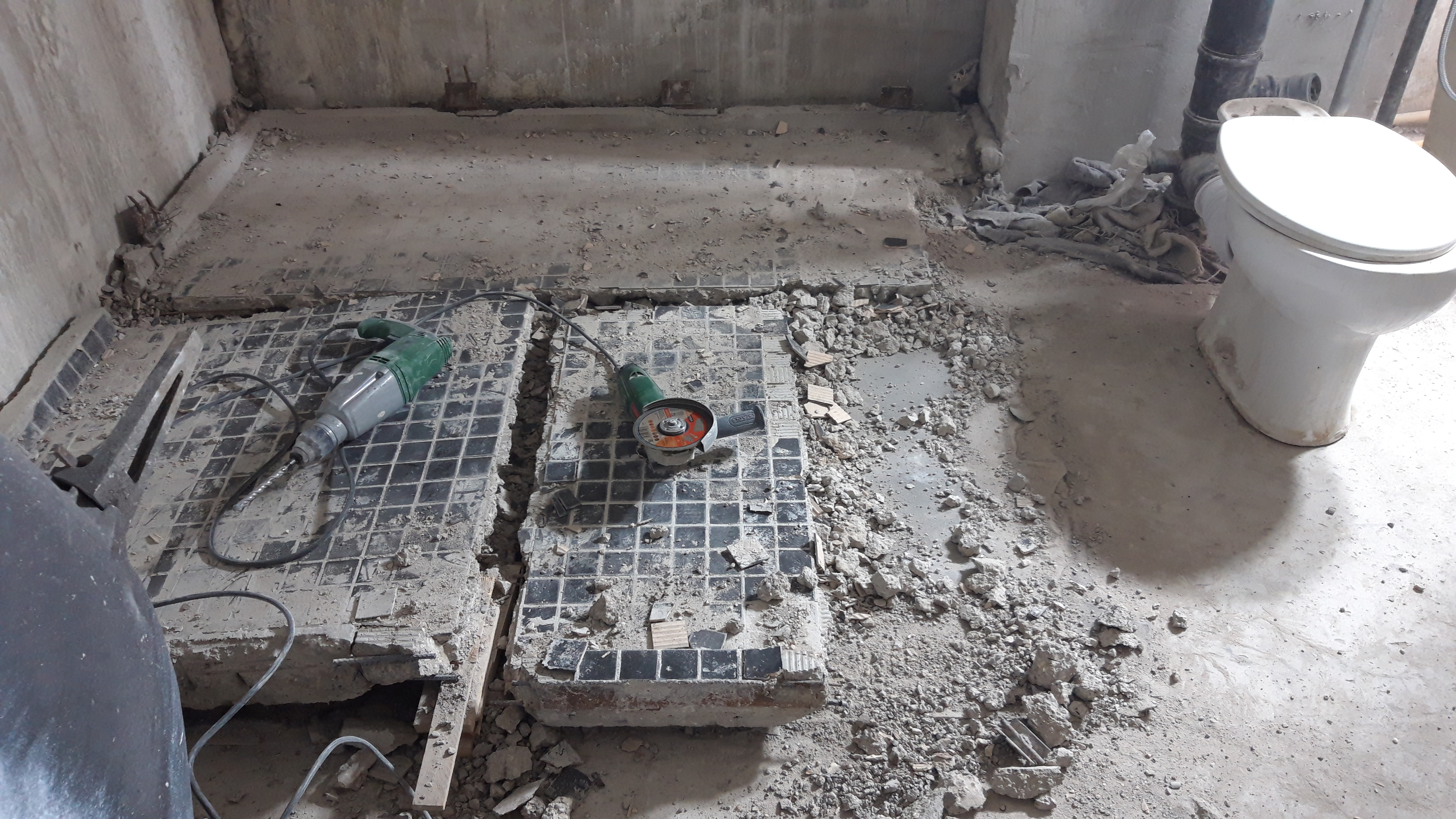

Южанка, ломайте вместе с полом - поддоном.

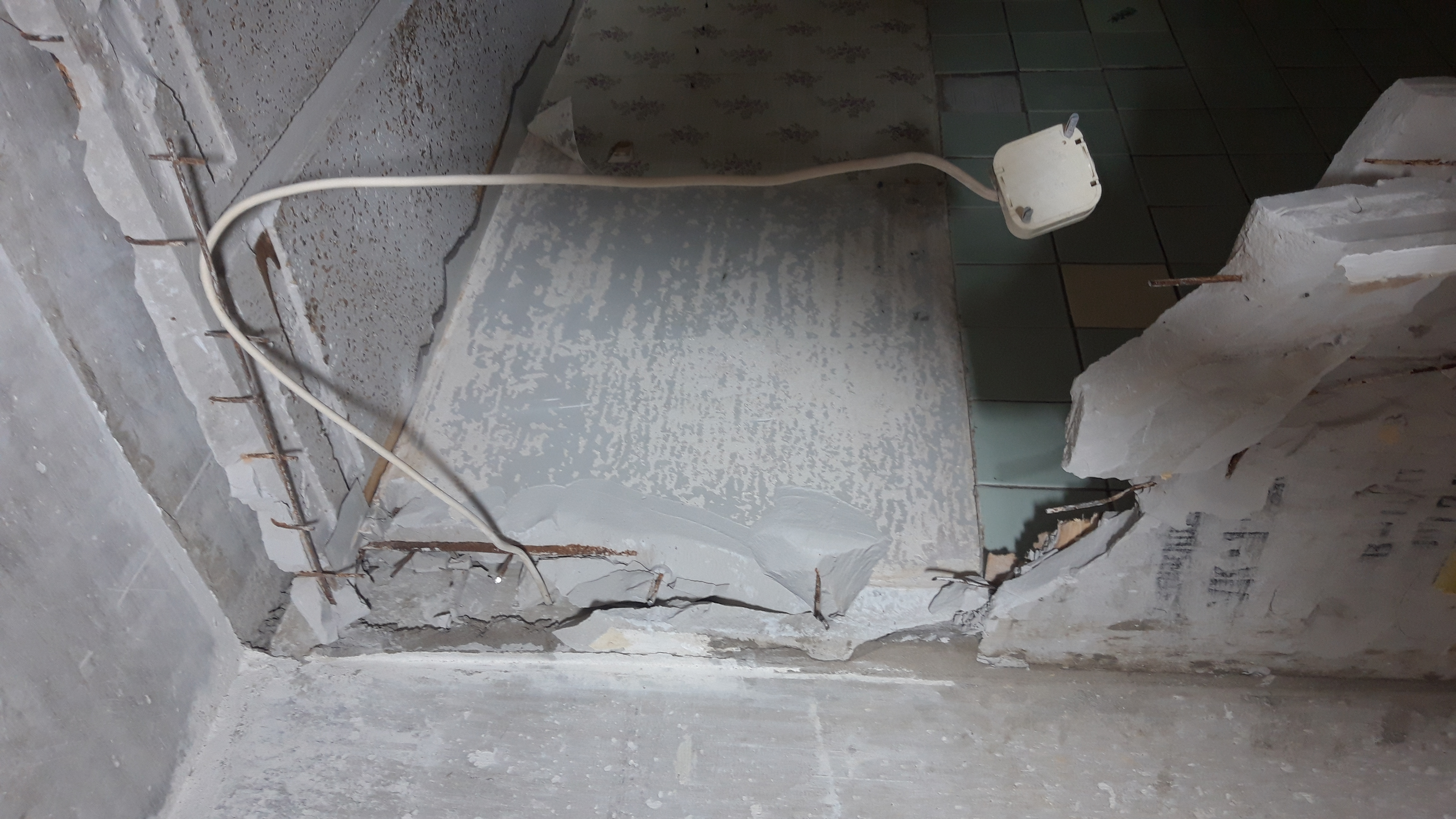

Южанка написал 10.07.2025 в 00:10
Стоит ли кабину демонтировать или нет?
Да, кабину вместе с поддоном нужно демонтировать 20250620_16481220250623_10190220250623_12030020250623_13050020250626_15591820250627_11172920250627_111744

Южанка написал 10.07.2025 в 01:46
Но если перегородки заново возводить, то они же тоже место занимать будут. Они же нужны прочные, чтоб выдержали навесную мебель.
Кабина вставная отдельная конструкция. От стен кабины до капитальных 10-15см, потолок ещё больше. В ванной важны несколько сантиметров, поймёте когда ванну вносить будете, и ставить умывальник. Если ломать, то класть пазогребень или пеноблок. И в эти материалы можно положить трубы, сделав скрытую разводку. Короче... Рисуйте хотелки со всеми сантиметрами, со всей мебелью. Если и так все влезает, то нехай старая кабина остаётся. Шкафы повесить на нее вполне можно.
