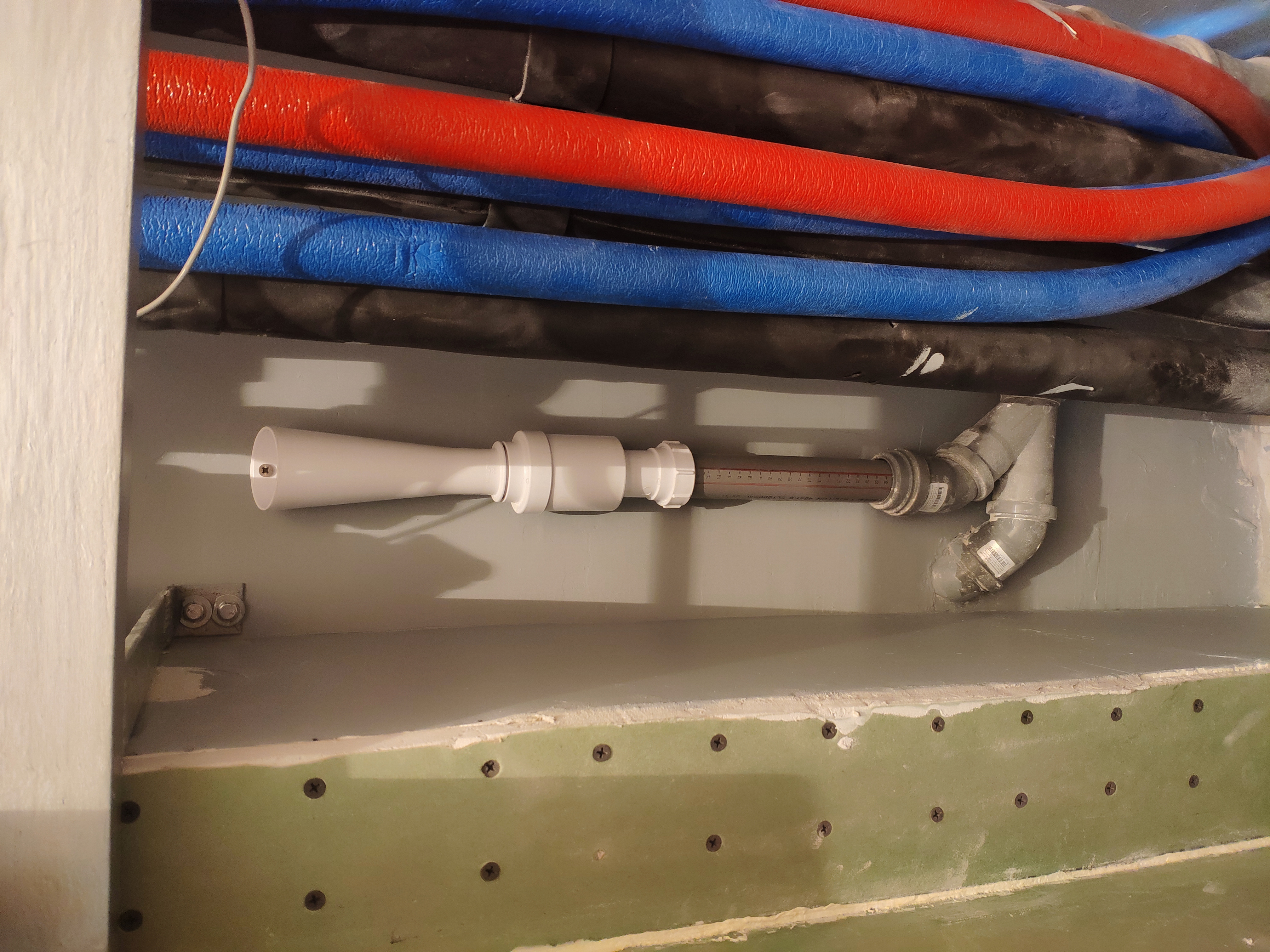

Насчет мух и пчел - Как я понял - раструб срезан плотно по стене, вставлена манжета для раструба/я также делаю и такие покупаю когда надо - для раструба или трубы нужна манжета/, эти торчалки канализации из стены тоже ненавижу. Угловая труба, которая куплена дополнительно, длинее оригинальной/первая фотка/ грубо, на глаз, на 60мм / третья фотка/.
Фотка 4 - только к ней вопрос - уровень гидрозатвора близко к дну раковины, какой тип сифона в раковине и как справляется? Я немного, типа "злой" ;) посмотрел предыдущие работы -

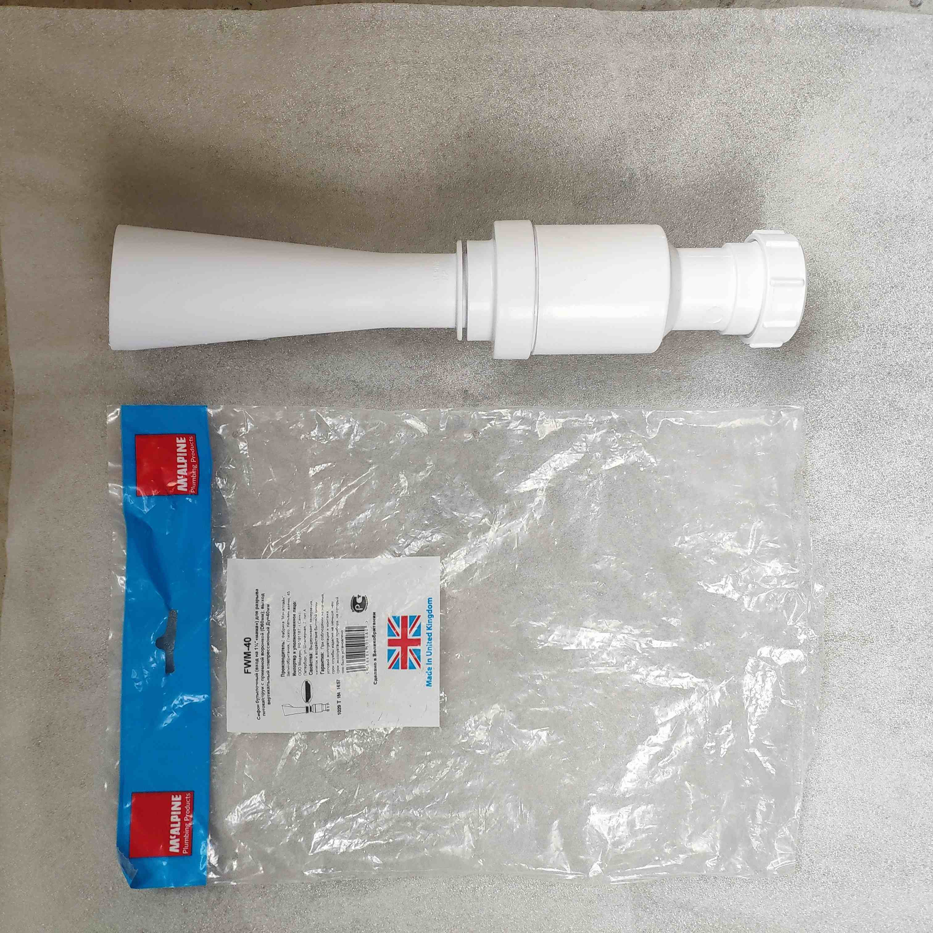

jekasus написал: Разрыва потока нет, это просто слив в канализацию.
Раз вы его ни разу в руках не держали и не подумавши здраво, взялись критиковать, то даю подсказку, он так и называется
Сифон McAlpine бутылочный (вход на 1 1/4") для разрыва потока/струи с приемной воронкой (D=60 мм); вертикальный выход на 40 мм

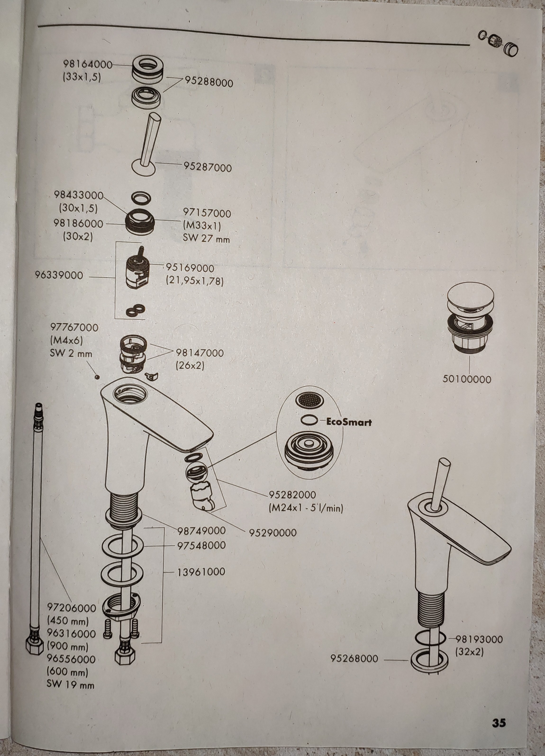

jekasus написал: Фотка 4 - только к ней вопрос - уровень гидрозатвора близко к дну раковины, какой тип сифона в раковине и как справляется?
Странный вопрос, здесь тип сифона - трубчатый, производитель Viega, или вы перепутали термины сифона с донным клапаном ? Если речь о донном клапане, то включаем логику - расход из излива настенного смесителя большИм не может быть по определению, это не ванна и при сильном напоре в раковину, вода будет выплескиваться из ладоней на стены.
На европейских смесителях для умывальников поток специально снижают аэраторами с пропускной способностью в 5-10л/мин. Соответственно любой донный клапан будет справляться с таким расходом успешно. На фото донный клапан и аэратор EcoSmart с сопротивлением потоку до 5л/мин

Technik-san написал: На фото донный клапан и аэратор EcoSmart с сопротивлением потоку до 5л/мин
Ответ принял, согласен.

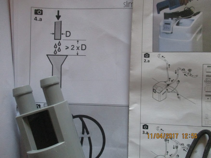

jekasus написал:
По ссылке только первая воронка для разрыва подходит/с прямым подсоединением труб дренажа/, остальные - нет, они просто воронки.
jekasus - могу пояснить только по-русски, болгарским не владею - неужели непонятно, что если жёсткая сливная трубка Ре-Х трубы Rehau от фильтра FAR находится в воронке на расстоянии 50мм от зеркала воды в гидрозатворе, то это и называется разрыв потока, я же не погружаю эти трубки в гидрозатвор.

Непроизводные предлоги - сифон для, но не с разрывом струи. 8.2.10 Отвод воды в систему канализации следует предусматривать с разрывом струи (не менее 20 мм от верха приемной воронки)
