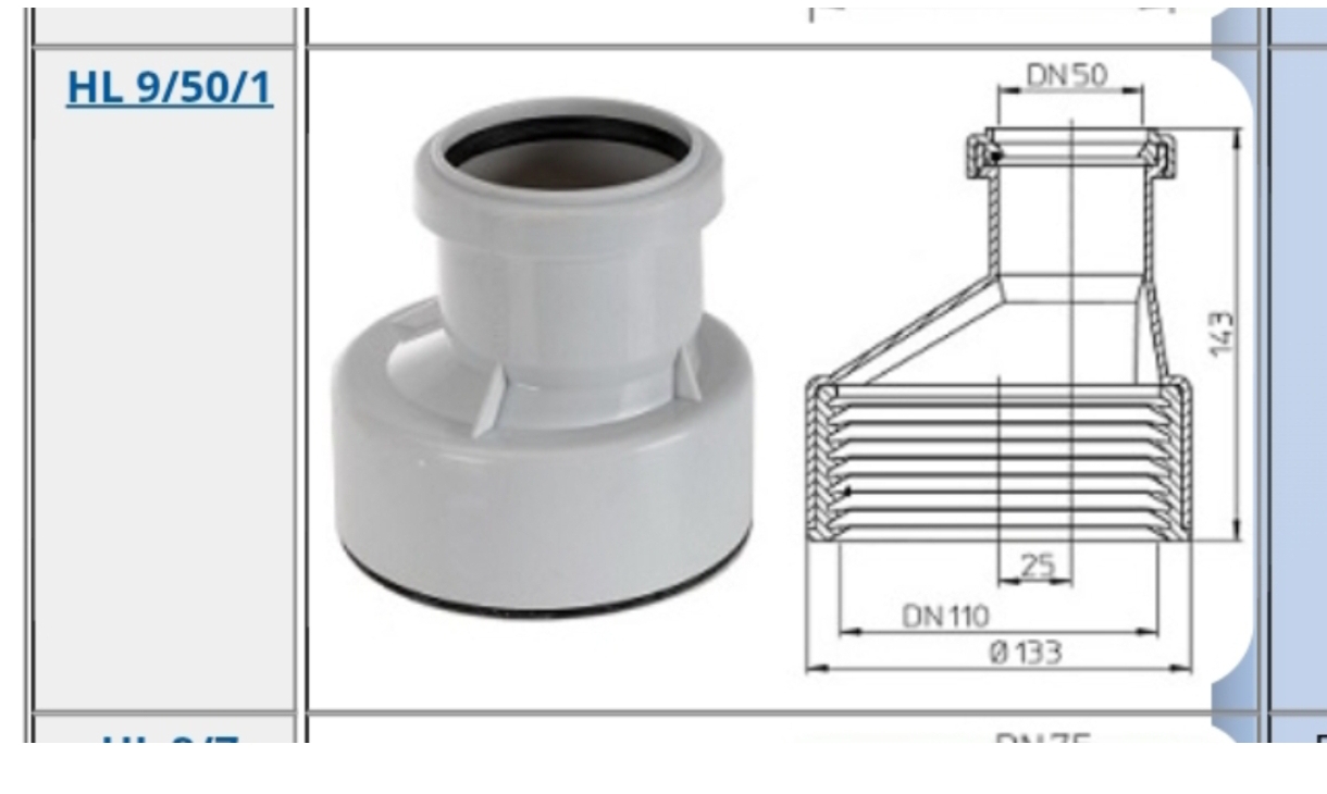

нужного именно короткого переходника с сотки на пятидесятку, нашел , это модель HL 9/50/1 , он самый короткий
Есть еще AUG 1153

Больше времени заняла именно подготовка к этой работе и поиск нужного именно короткого переходника с сотки на пятидесятку, нашел , это модель HL 9/50/1 , он самый короткий
Переходник для внутренней канализации Ostendorf 115770 Ду 110x50мм не подходит к этим трубам? imageimageimage

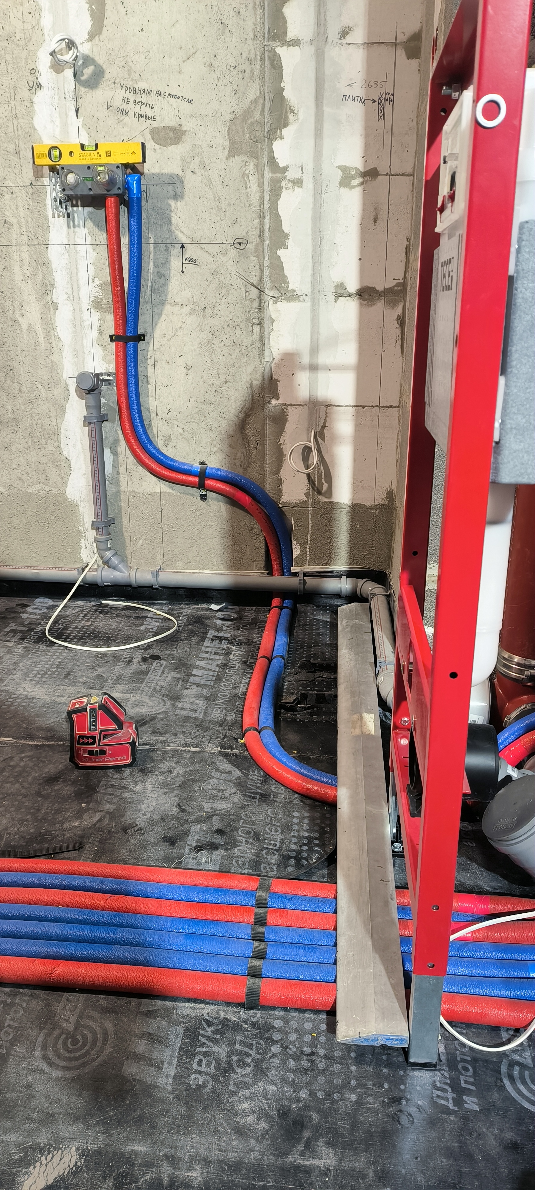

Technik-san
Technik-san
Техник-сан
Регистрация: 10.10.2006
Сообщений: 11553
11.12.2025 в 23:20:02
ser000 написал 28.11.2025 в 10:04

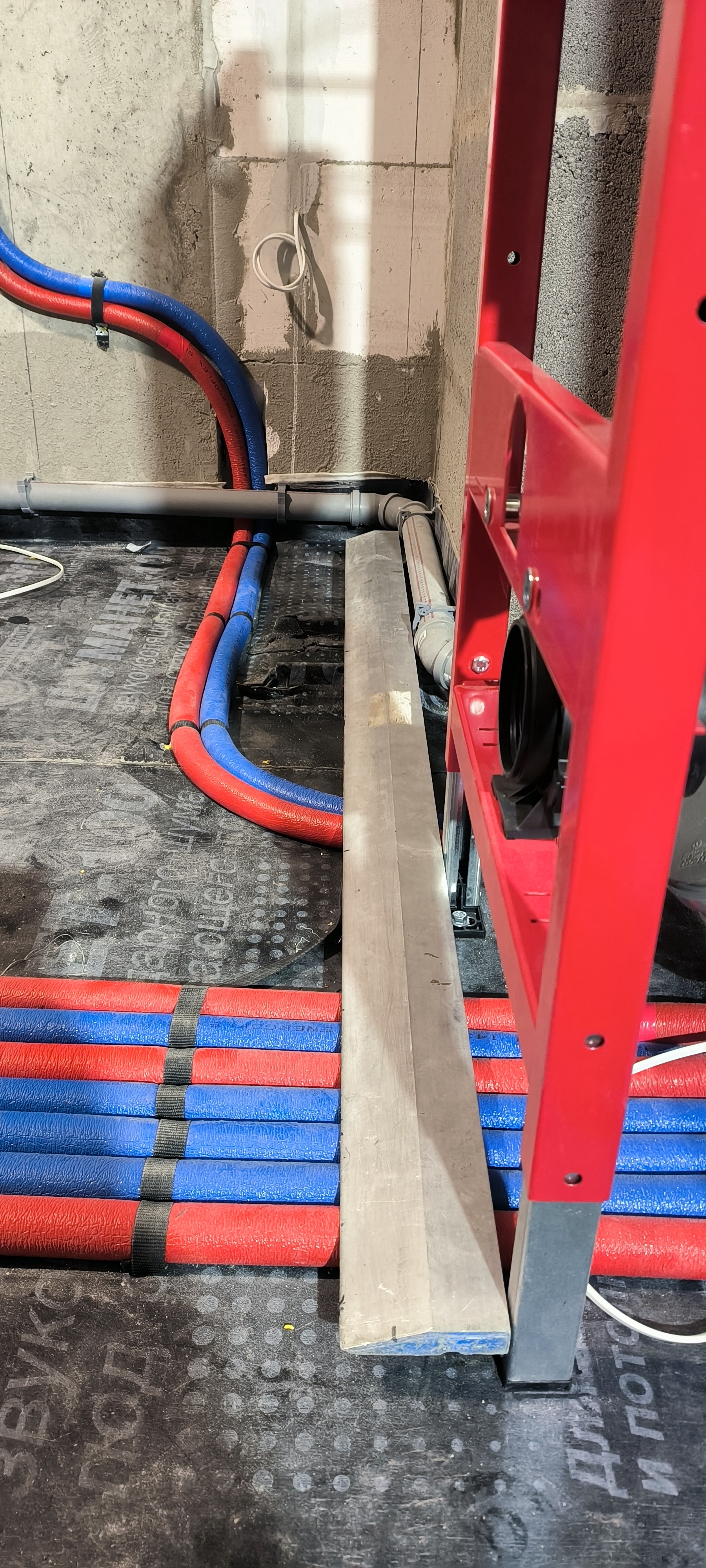

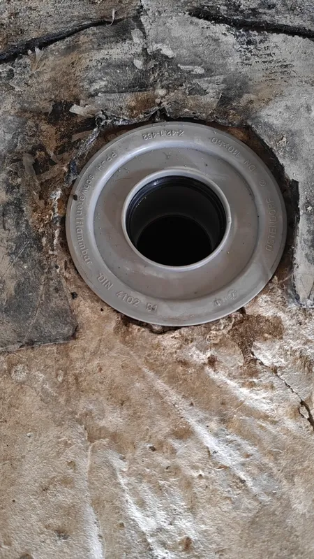

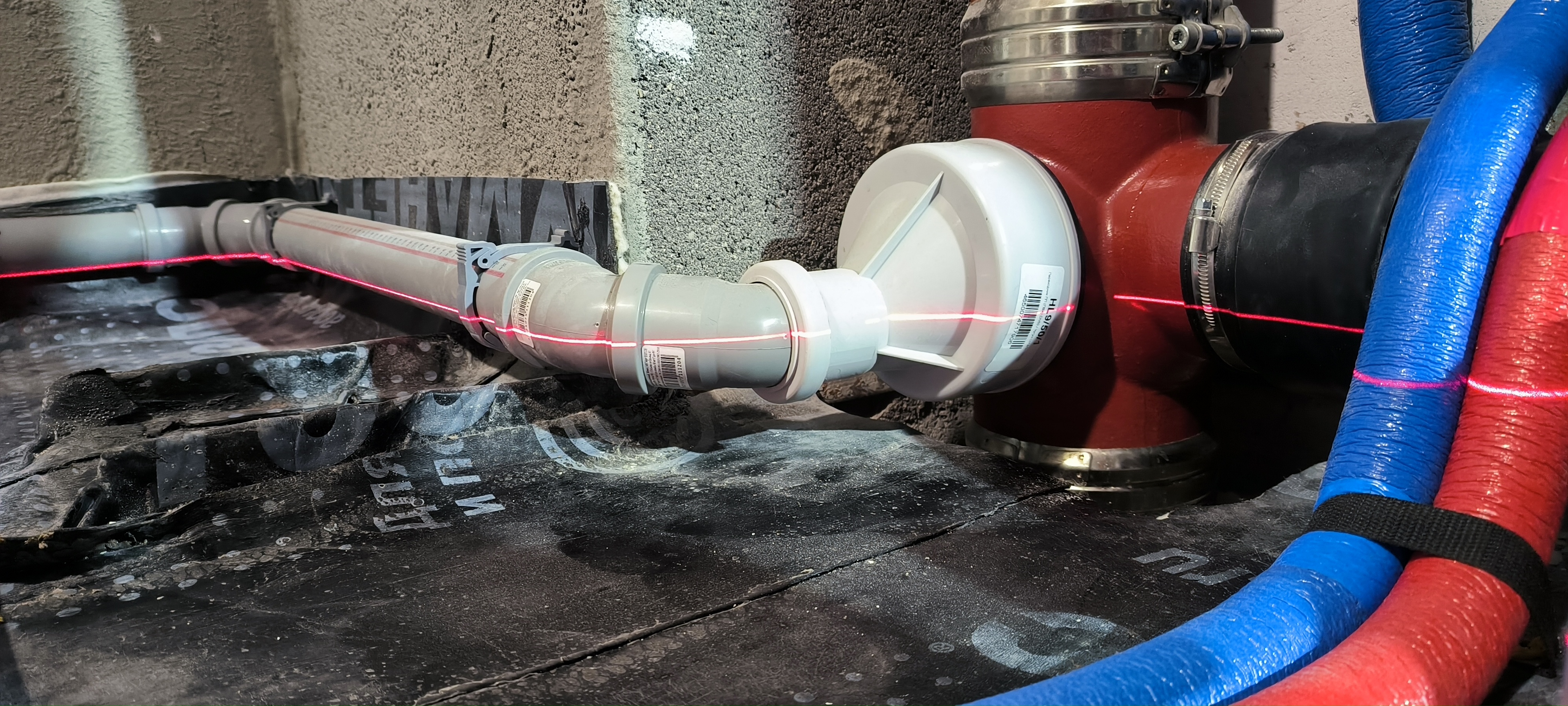

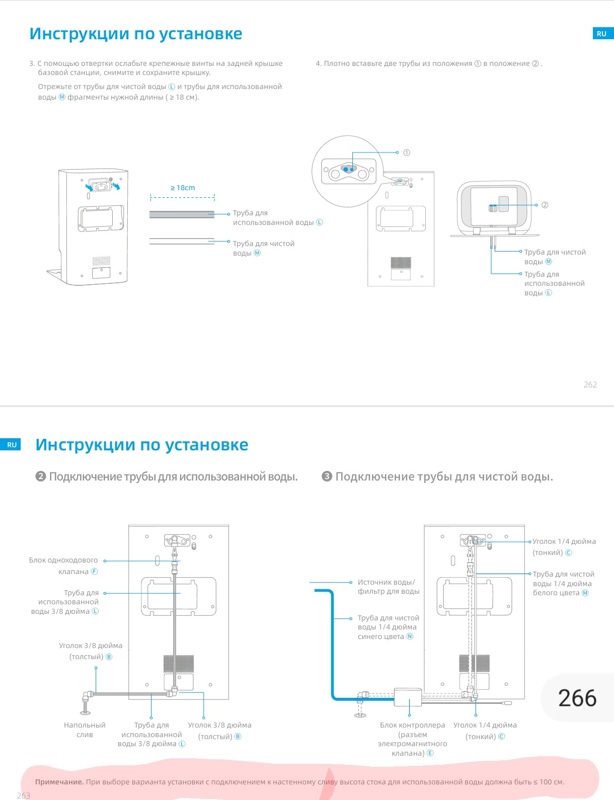

Благодарю за предложение, не смог сразу ответить, хотел показать предметно, что мне надо было использовать именно эксцентрик и раструбом снизу1000077653чтобы выиграть несколько сантиметров на вводе в стояк и чтобы труба из переходника была вплотную к стене и ещё не выступала за границы рамы инсталляции. Здесь должна быть максимально низкая врезка в чугунный 125мм стояк с выходом на ДУ100мм, потому как трасса длинная к ванной , но это ещё полбеды, а вот далее она идёт к роботу-пылесосу в гардеробной, где врезка слива с него в 40мм трубу должна быть не выше 10 см от чистого пола до оси канализации. Процесс только идёт и чуть позже покажу интересный вариант соединения трубки 3/8" слива из станции для робота-пылесоса с 40мм канализацией.
1000077590100007759310000775941000077651
