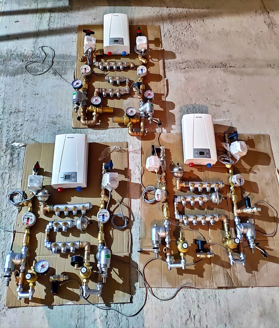

В начале года у меня была двухнедельная рабочая командировка в С-Петербург на выполнение небольшой работы. Предлагаю вашему вниманию cкрытое подключение водонагревателя Stiebel Eltron до водорозеток трубами ТЕСЕ от компании. Наружное подключение было выполнено медными хромированными 15мм трубками Cupori с компрессионными фитингами TIEMME. Эти все фитинги для подключения водонагревателя были куплены в Питерском магазине "Афоня". Чек с артикулами на фото - может кому пригодится. Трубка была изогнута вручную арбалетным трубогибом RIDGID-326. Отключающие шар.краны и группа безопасности были установлены в сантехшкафу.

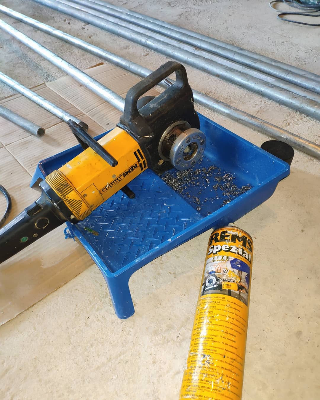

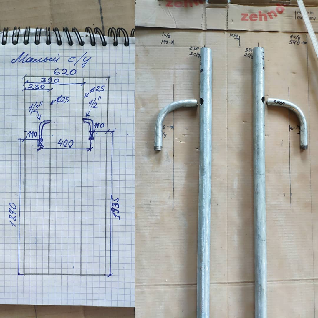

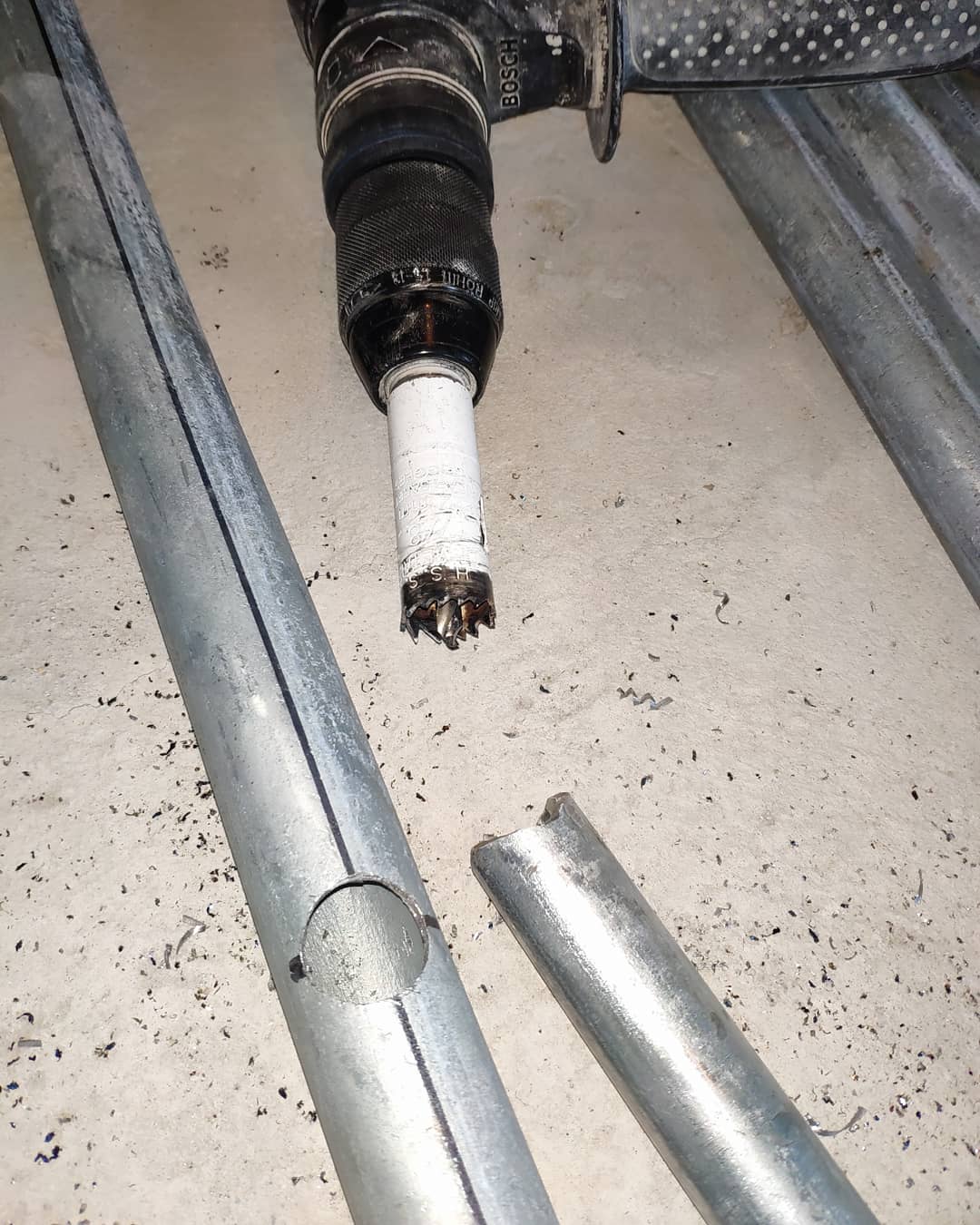

Надеюсь, мой опыт подготовки к переварке, закупке и замене стальных оцинкованных стояков ГВС и ХВС в квартире окажется кому то полезным. Закупка  качественной оцинкованной трубы Таганрогского металлургического комбината (ТМК), получение сертификатов соответствия качества труб ещё советскому ГОСТ 3262 - 75 года производилась в фирме Сантехкомплект г. Видное , а это 60 км от моего объекта в ЖК Солнечный  г. Троицк. Затем нарезка резьб, сверление отверстий в трубе биметаллической коронкой, гидравлическим трубогибом выгнул отводы для квартирных врезок, подогнал вплотную к трубе прямые отводы для полотенцесушителя, вырезал болгаркой конец отвода для соединения со стояком по типу "ласточкин хвост"  Снял внутренний грат конусной фрезой и шуруповертом. На себя эту работу местная УК отказалась брать либо трубы неизвестного качества и производителя были бы закуплены на ближайшем рынке.
Сегодня целый день готовил заготовки из стальных оцинкованных труб для переварки стояков водоснабжения в трёх санузлах.
