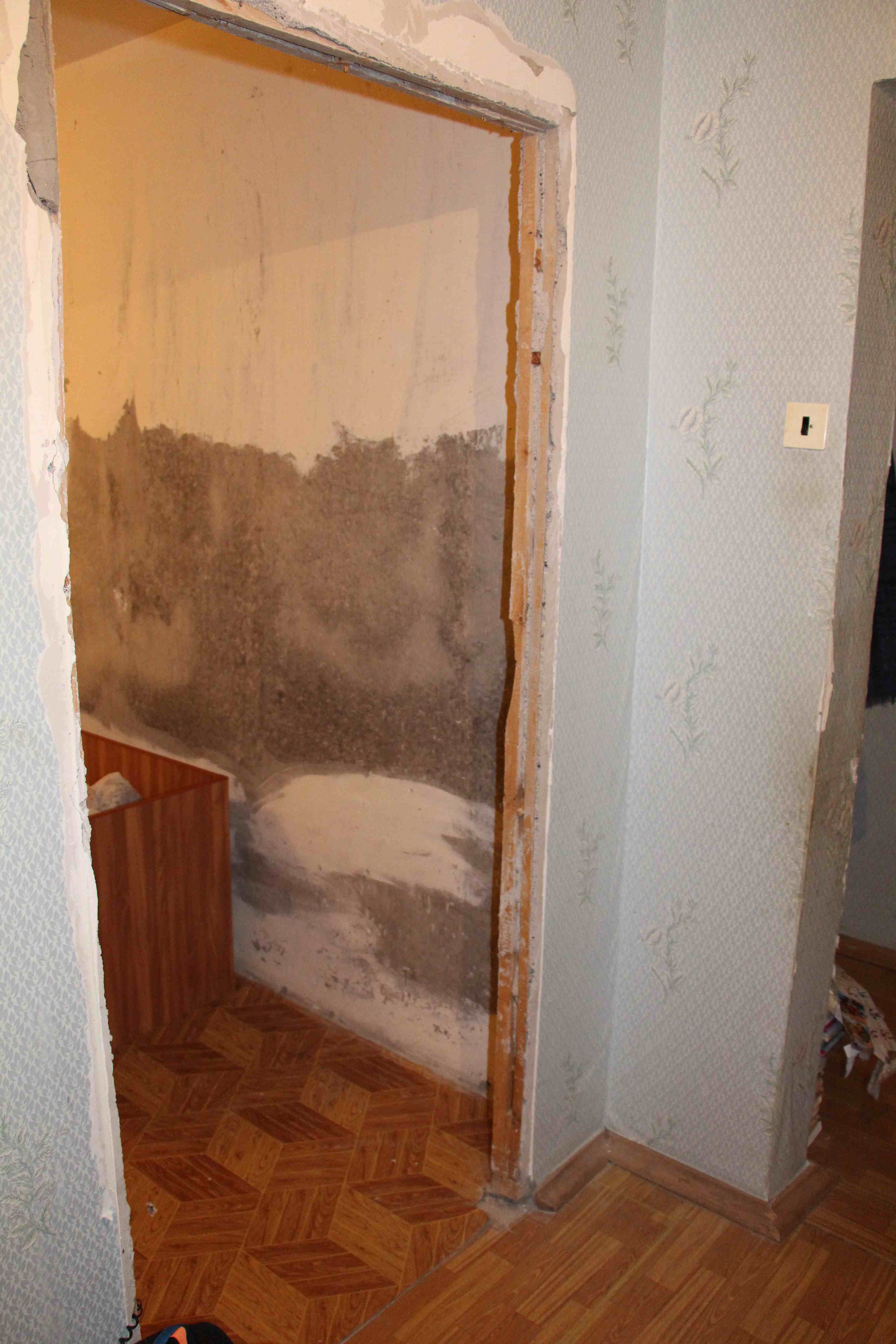

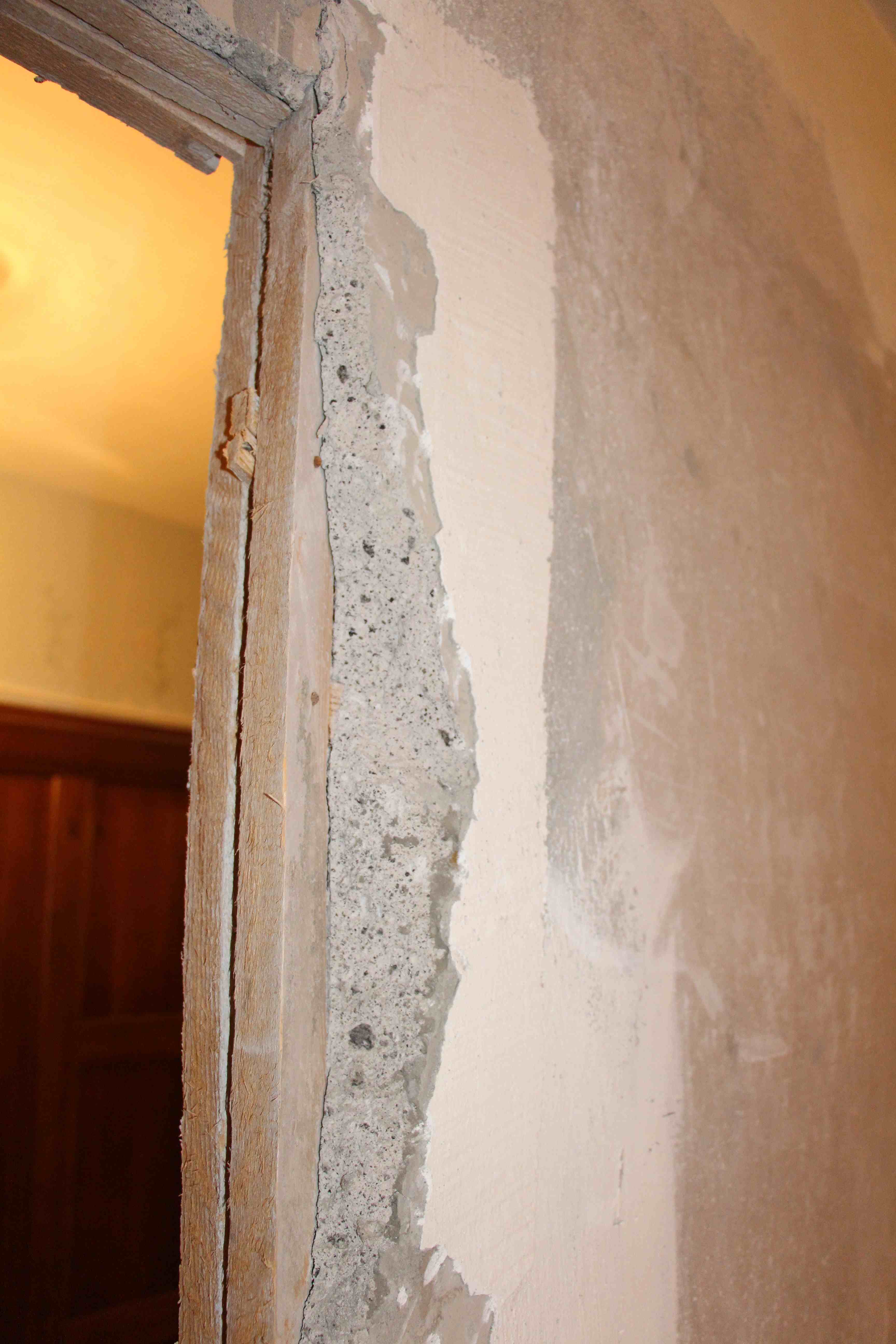

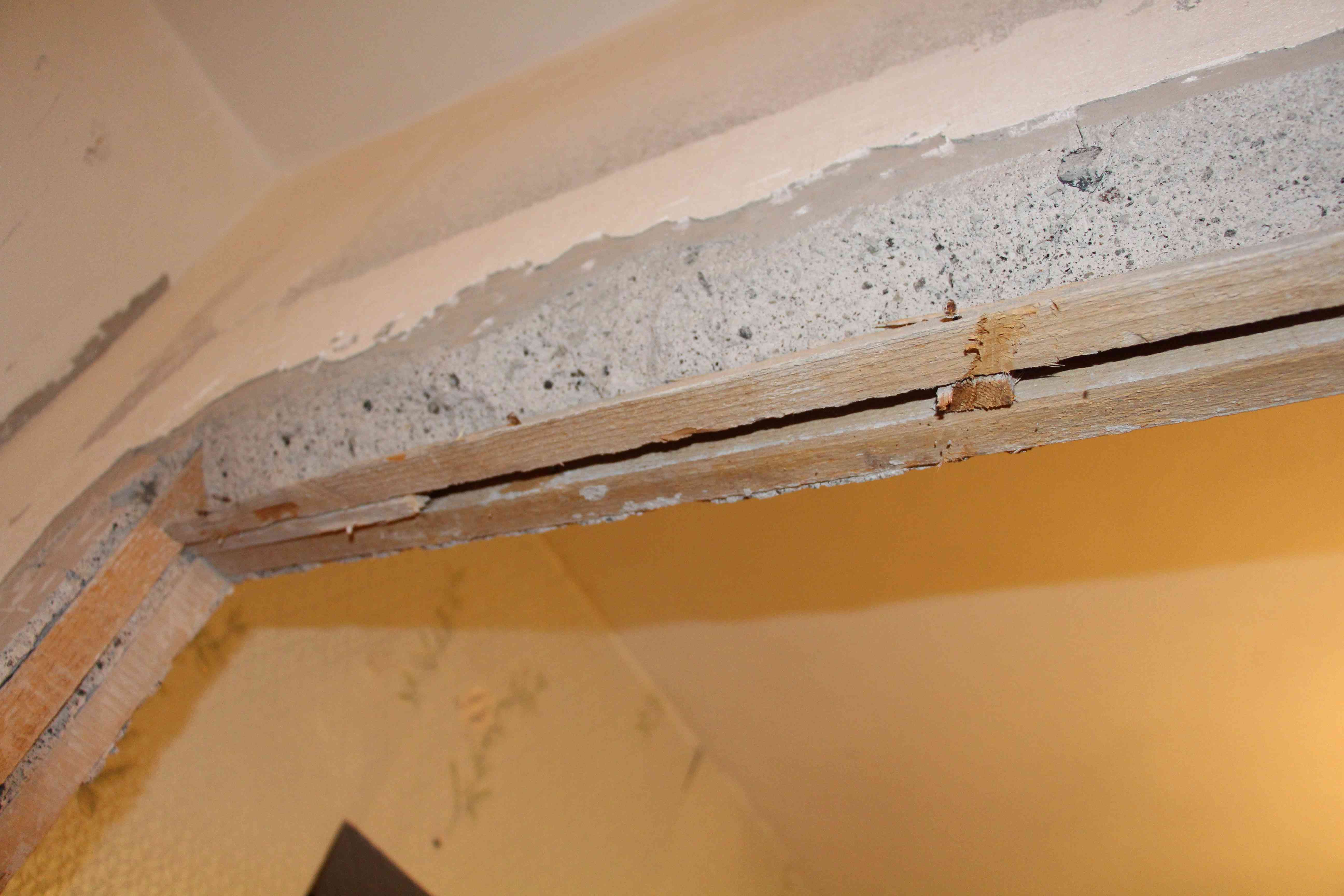

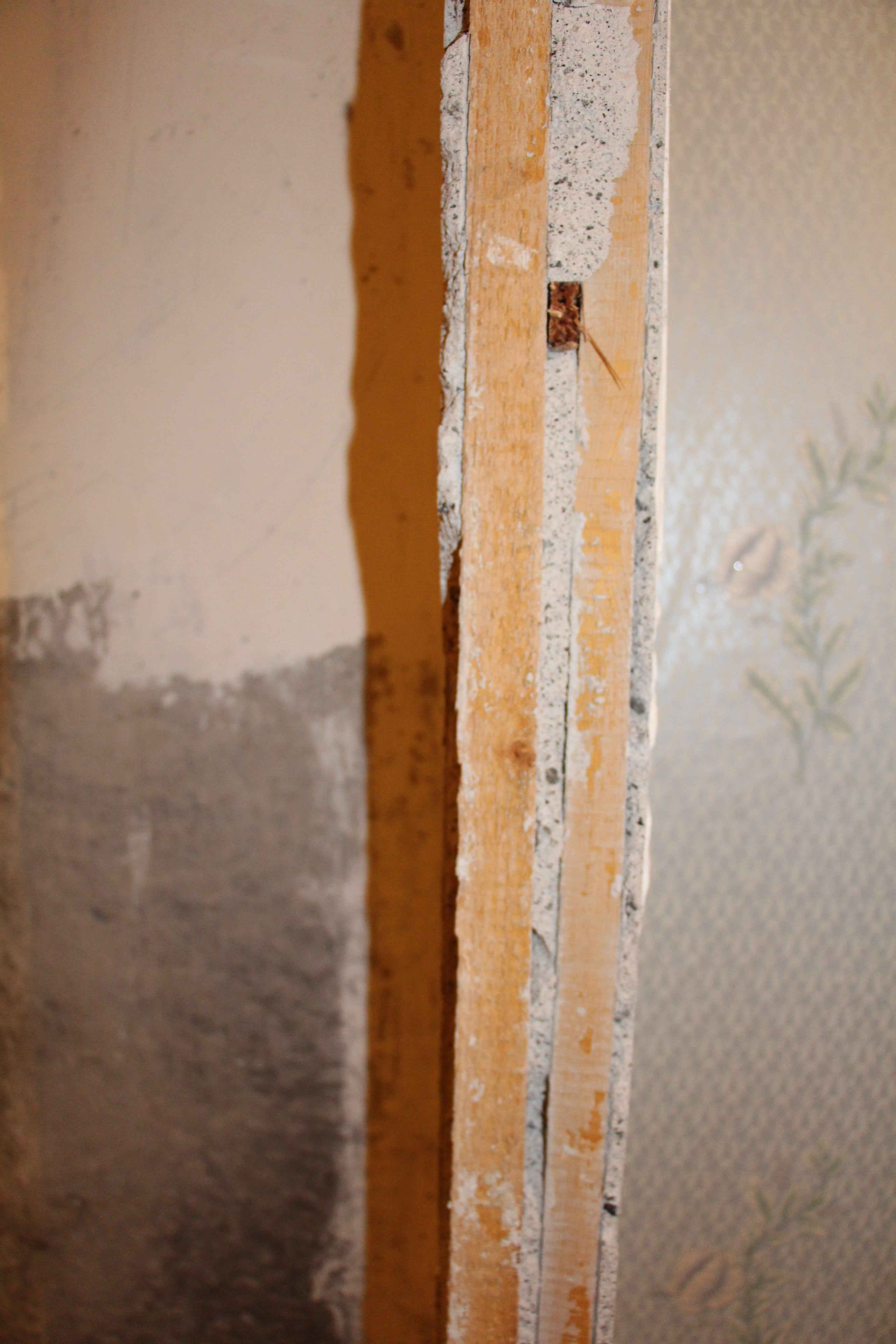

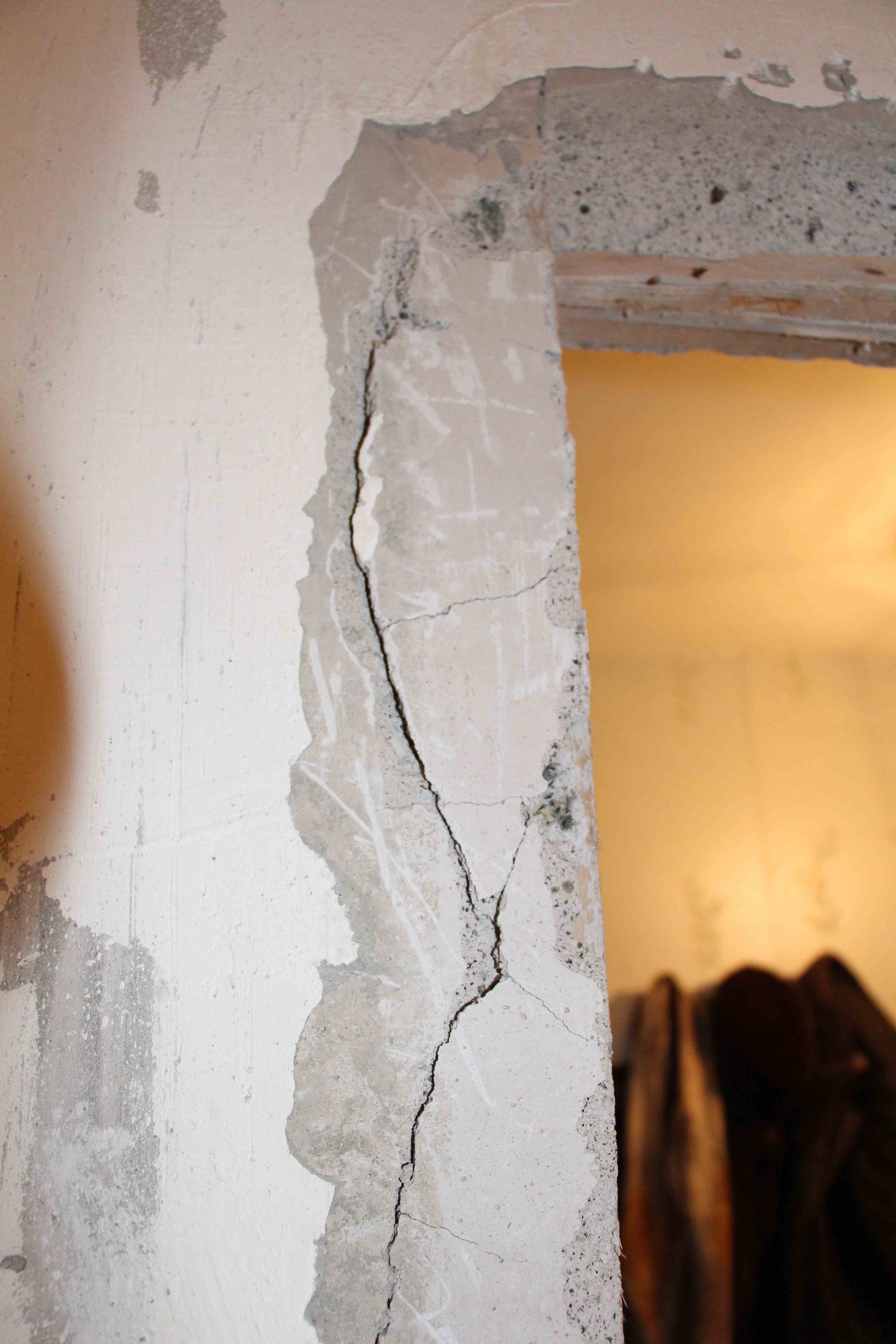

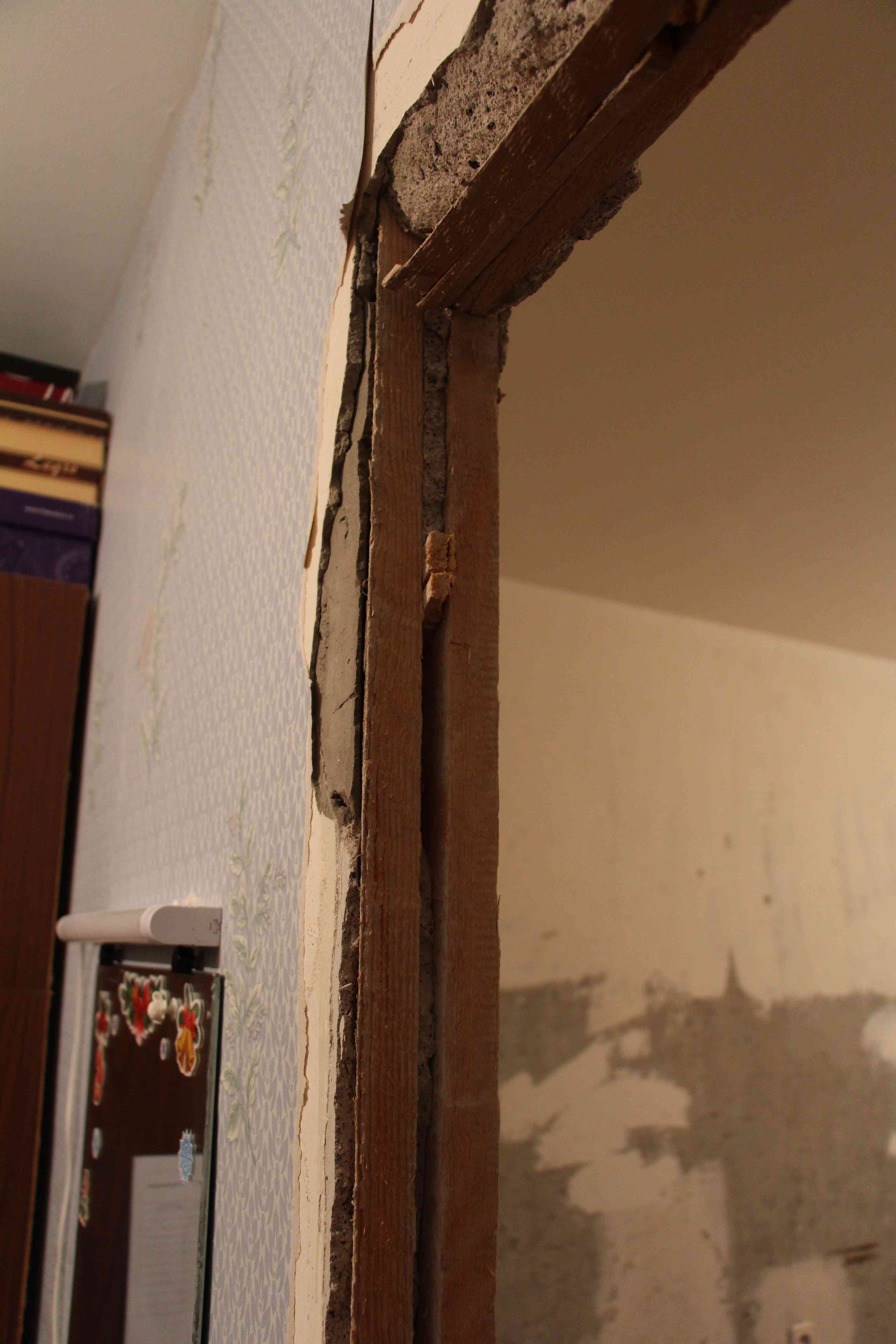

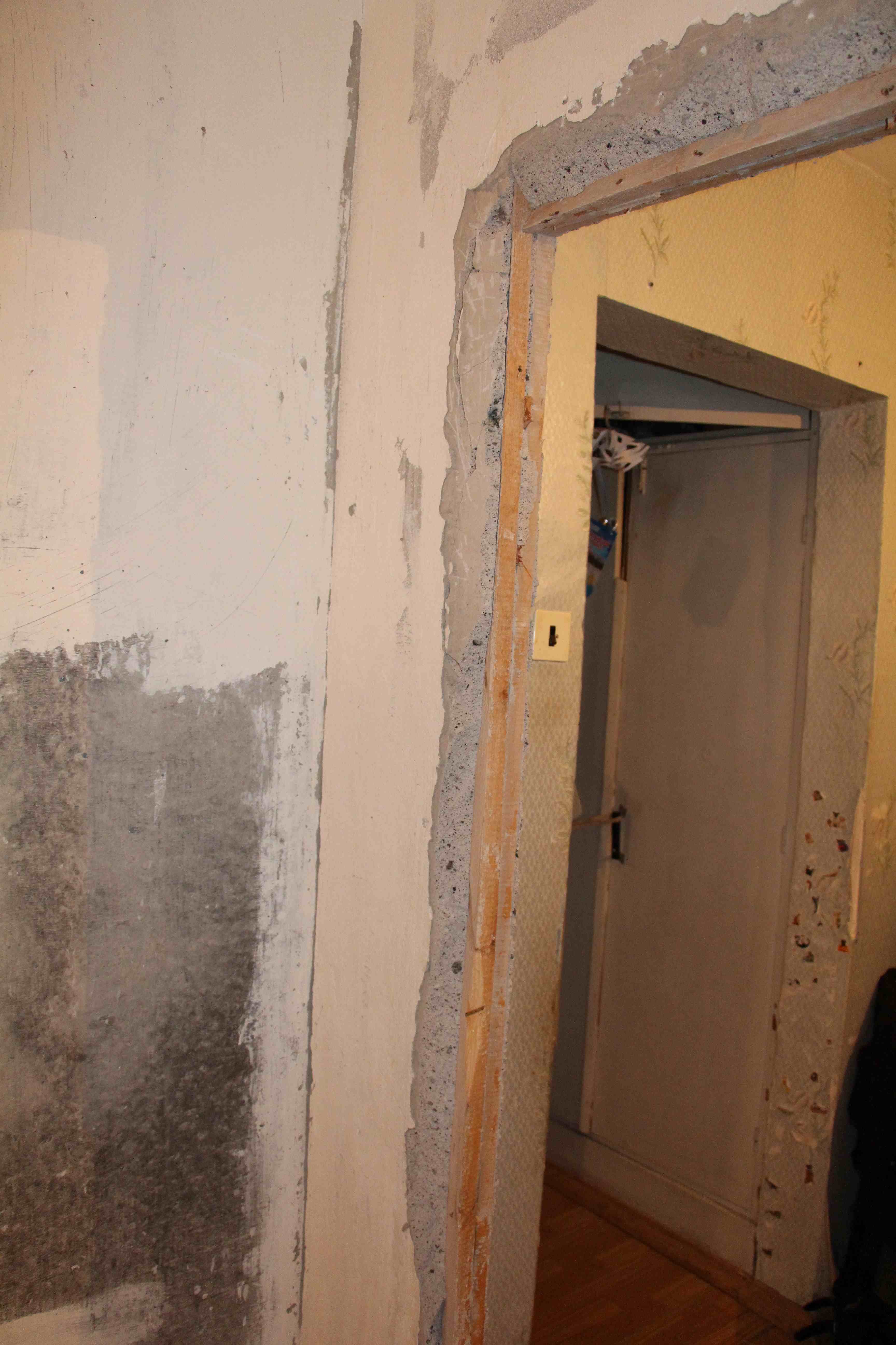

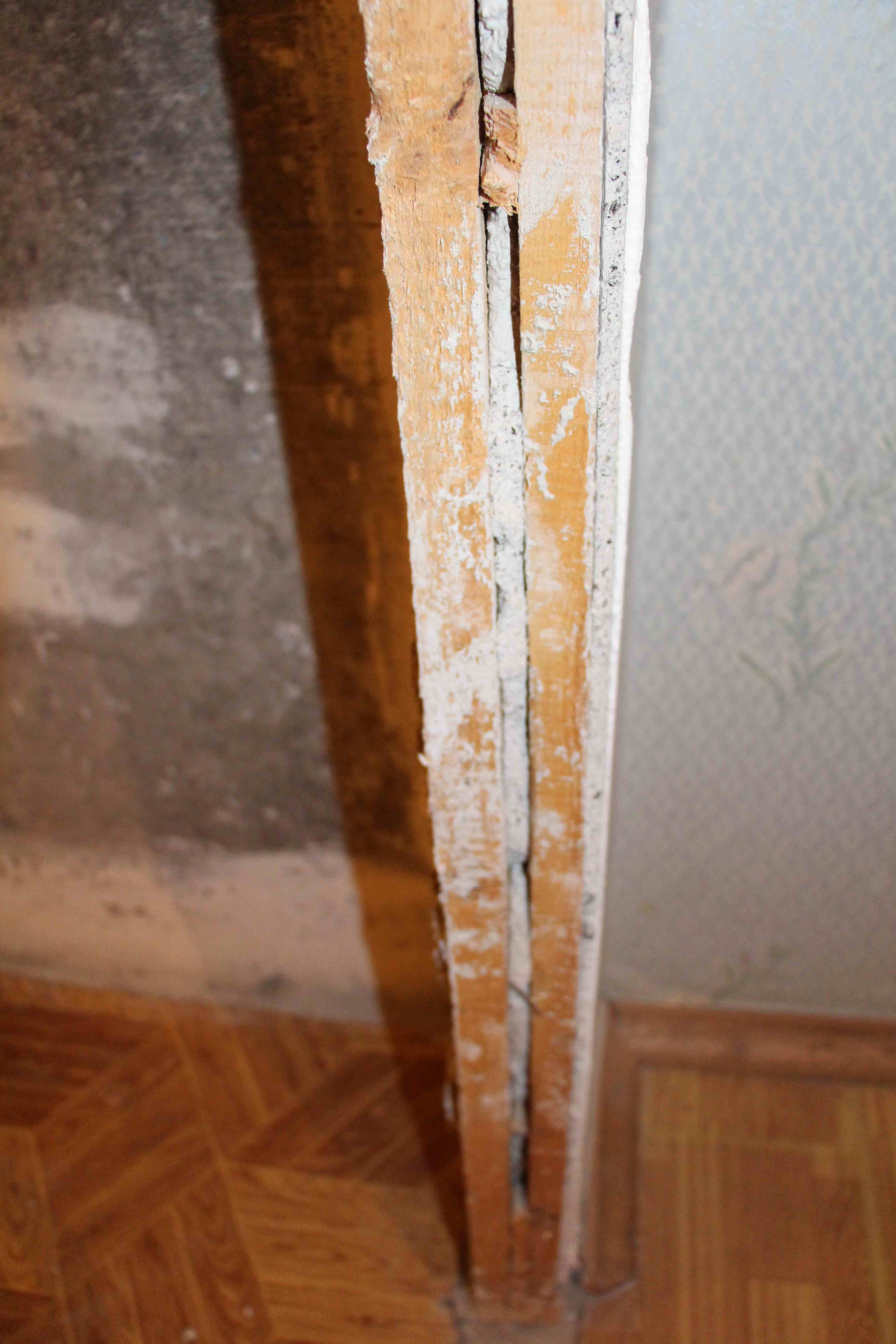

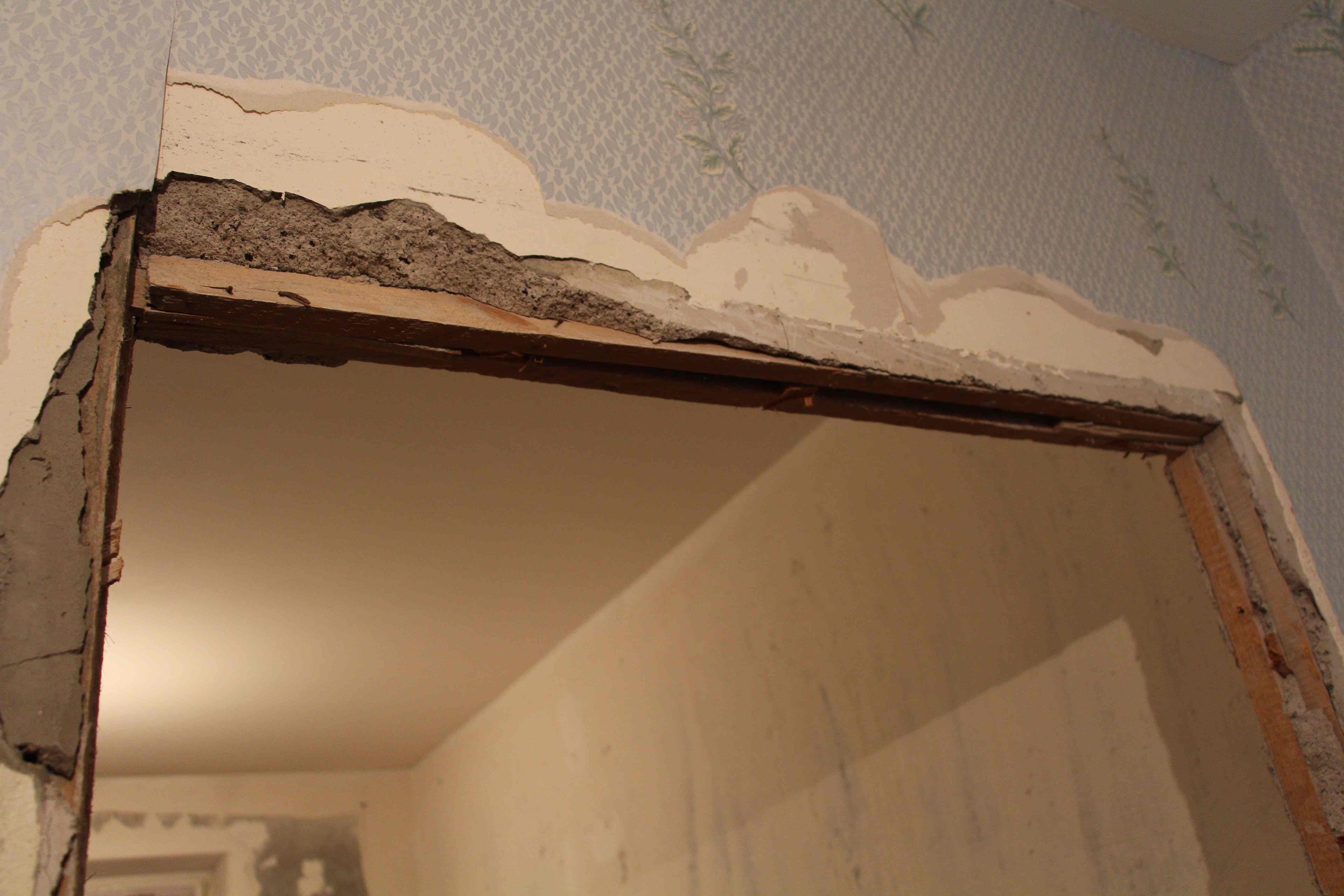

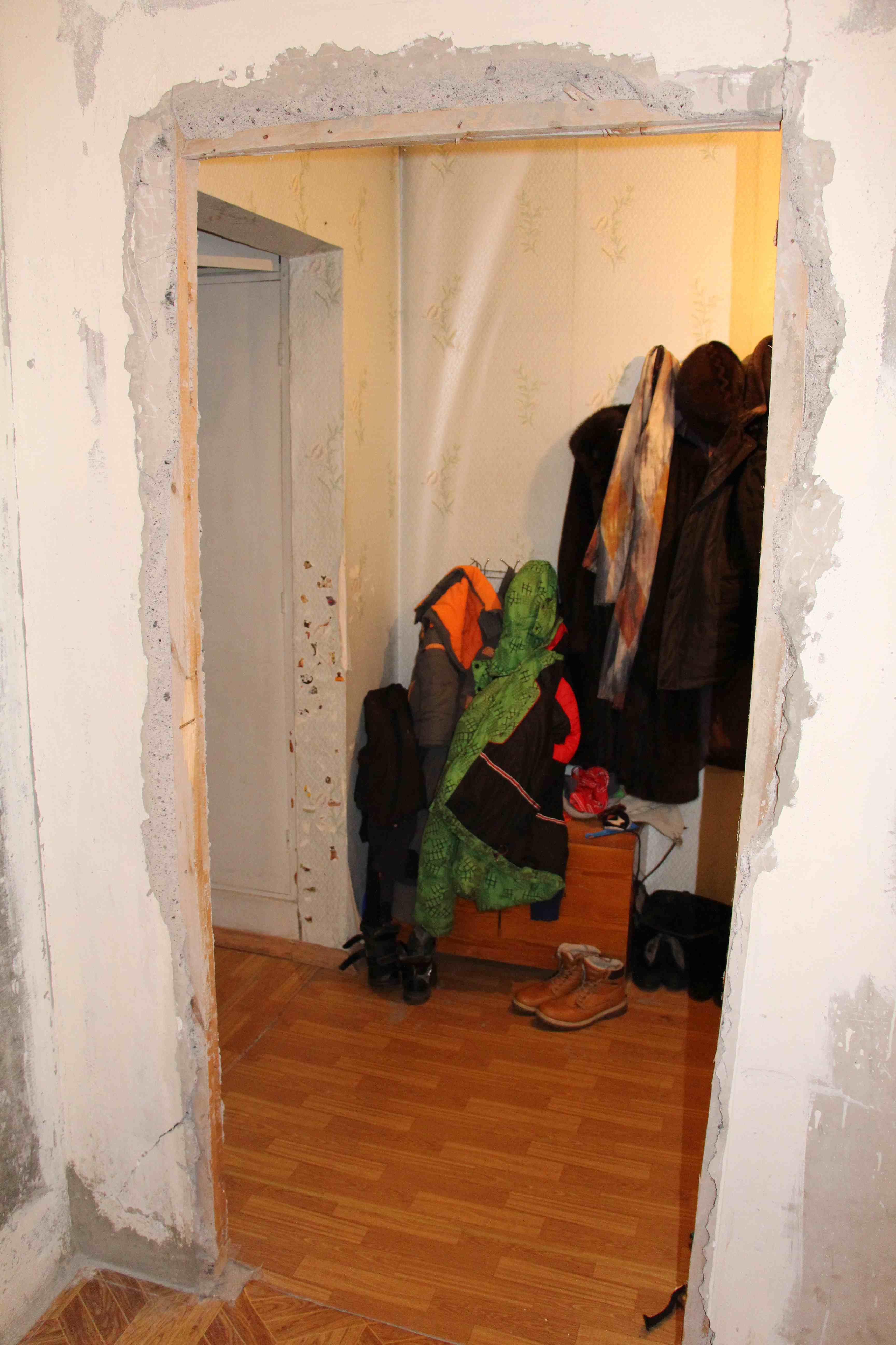

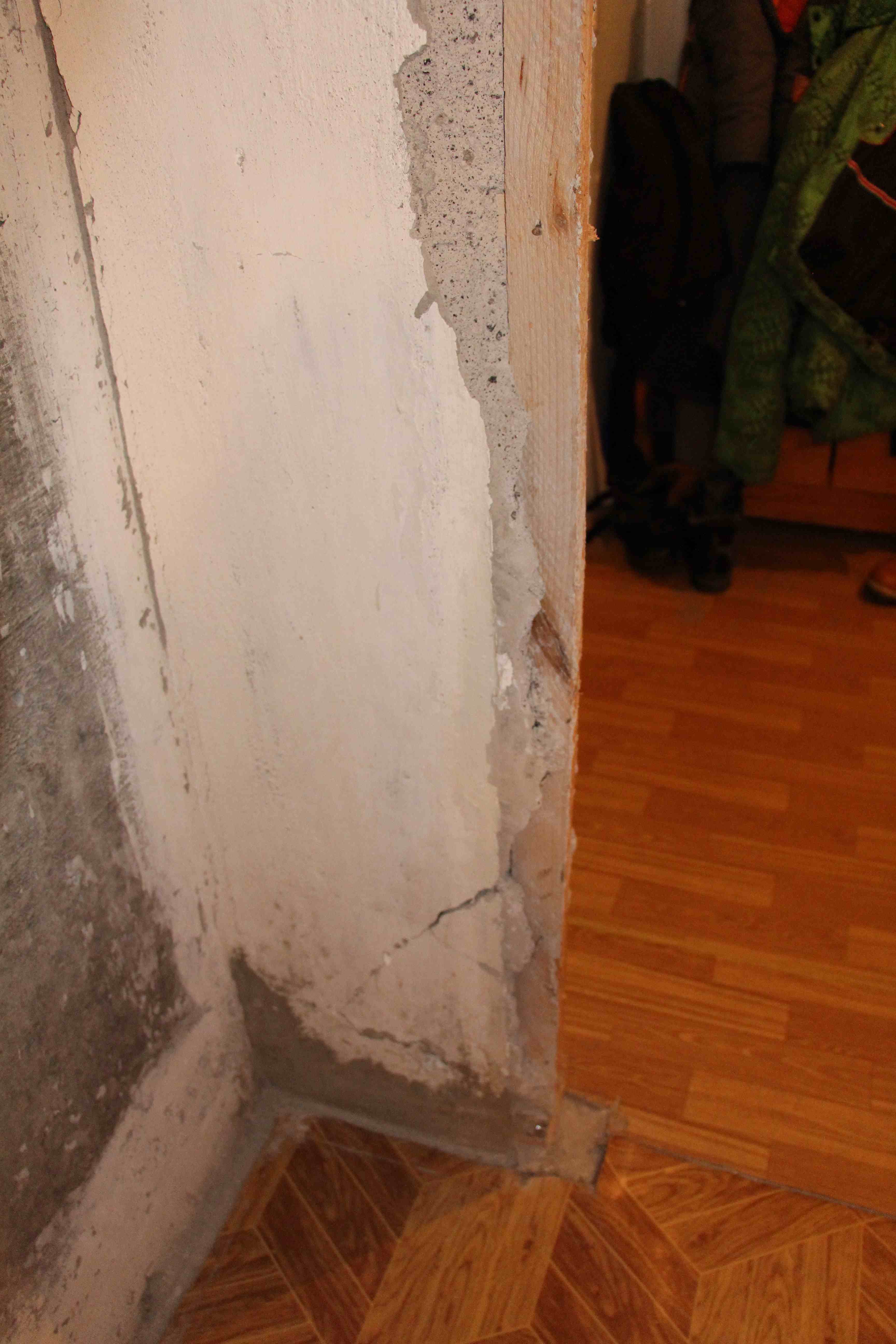

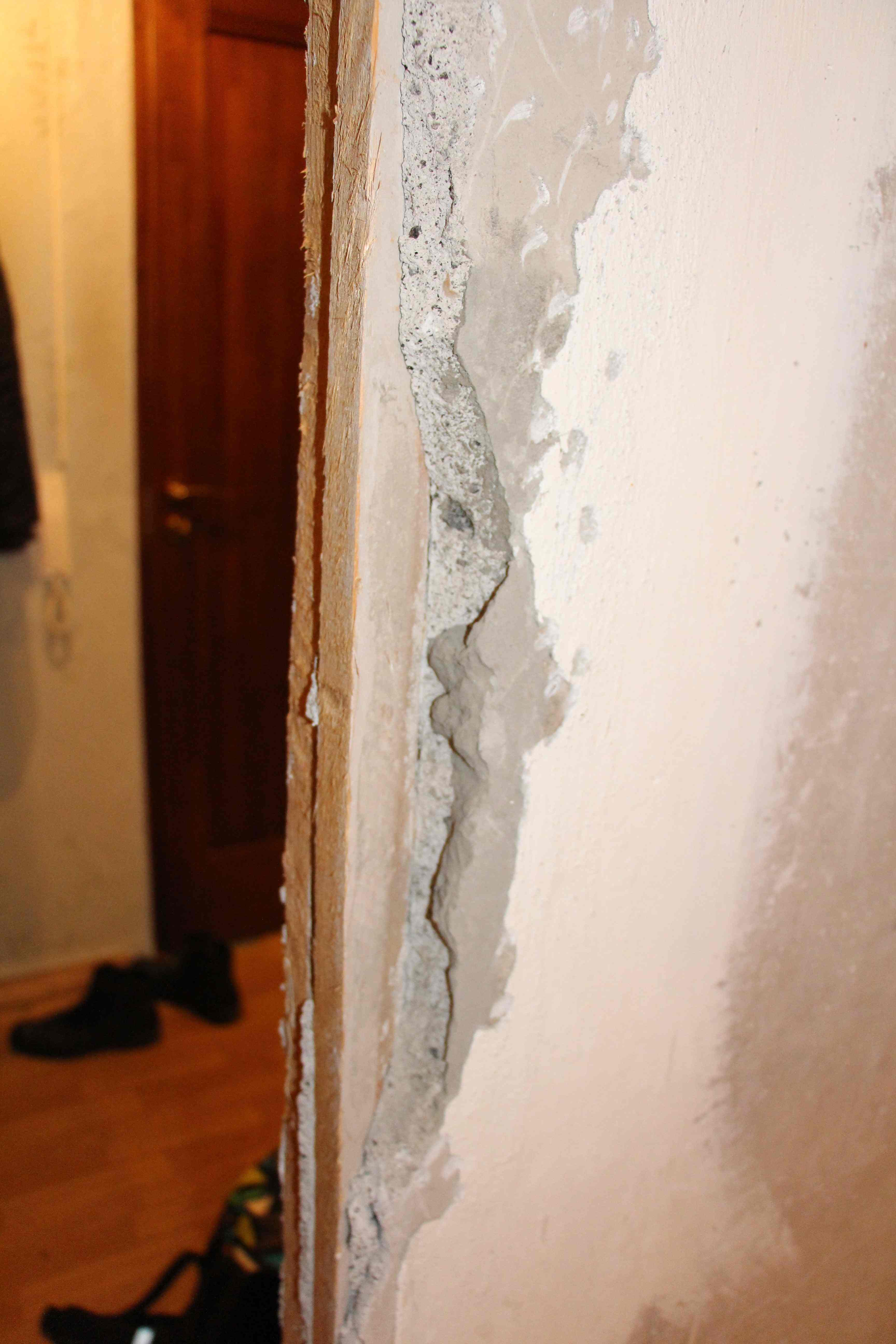

Здравствуйте! Настало время ремонта. Будем менять межкомнатную дверь.Ремонт не делали со сдачи дома строителями. Очень аккуратно демонтировал дверную коробку, ничего не выбивал и по откосам не стучал. В результате предстала такая «картина».Уже в процессе демонтажа местами с откосов посыпалась штукатурка, обозначились трещины и повыпадывали куски, обнажились местами деревянные реи. Толщина стены без штукатурки примерно 70мм, со штукатуркой 80мм. Проем 900,5мм х 2090мм и эти размеры по периметру не расходятся, стена прямая и стоит вертикально. Кстати, стена стоит тоже на каком-то деревянном бруске. Реи эти довольно прочно стоят и не болтаются, скреплены между собой гвоздями. Но вокруг них все как-то ненадежно висит и при простукивании осыпается. Удалять все эти деревяшки не решился, боюсь по сторонам и сверху все осыпится и проем увеличится. Внимательно осмотрел весь проем и зашел в тупик- каким образом, за что и чем крепить новый дверной проем? Что надо предварительно сделать с этим проемом? Кто с таким сталкивался? Помогите мнениями и советами.

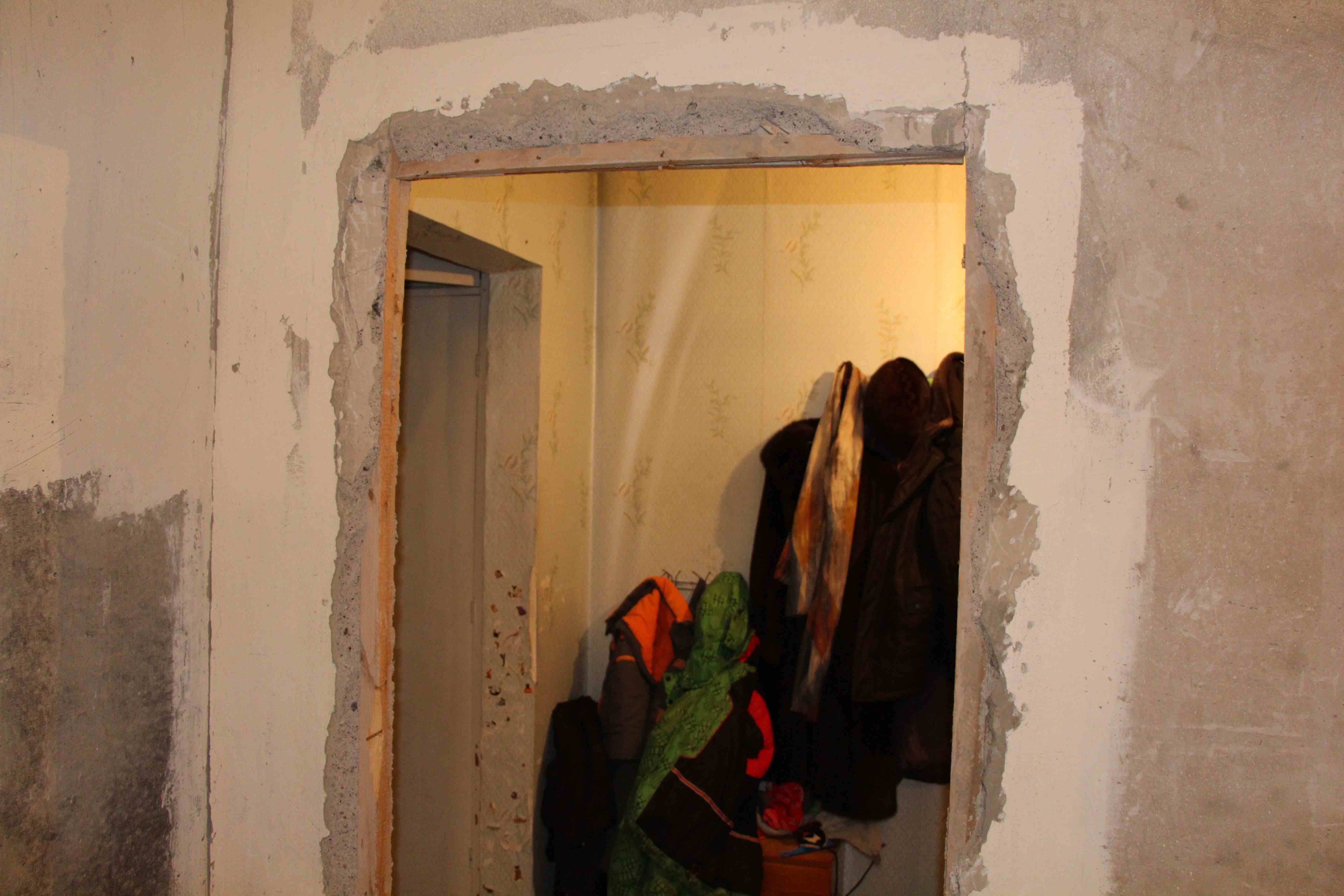

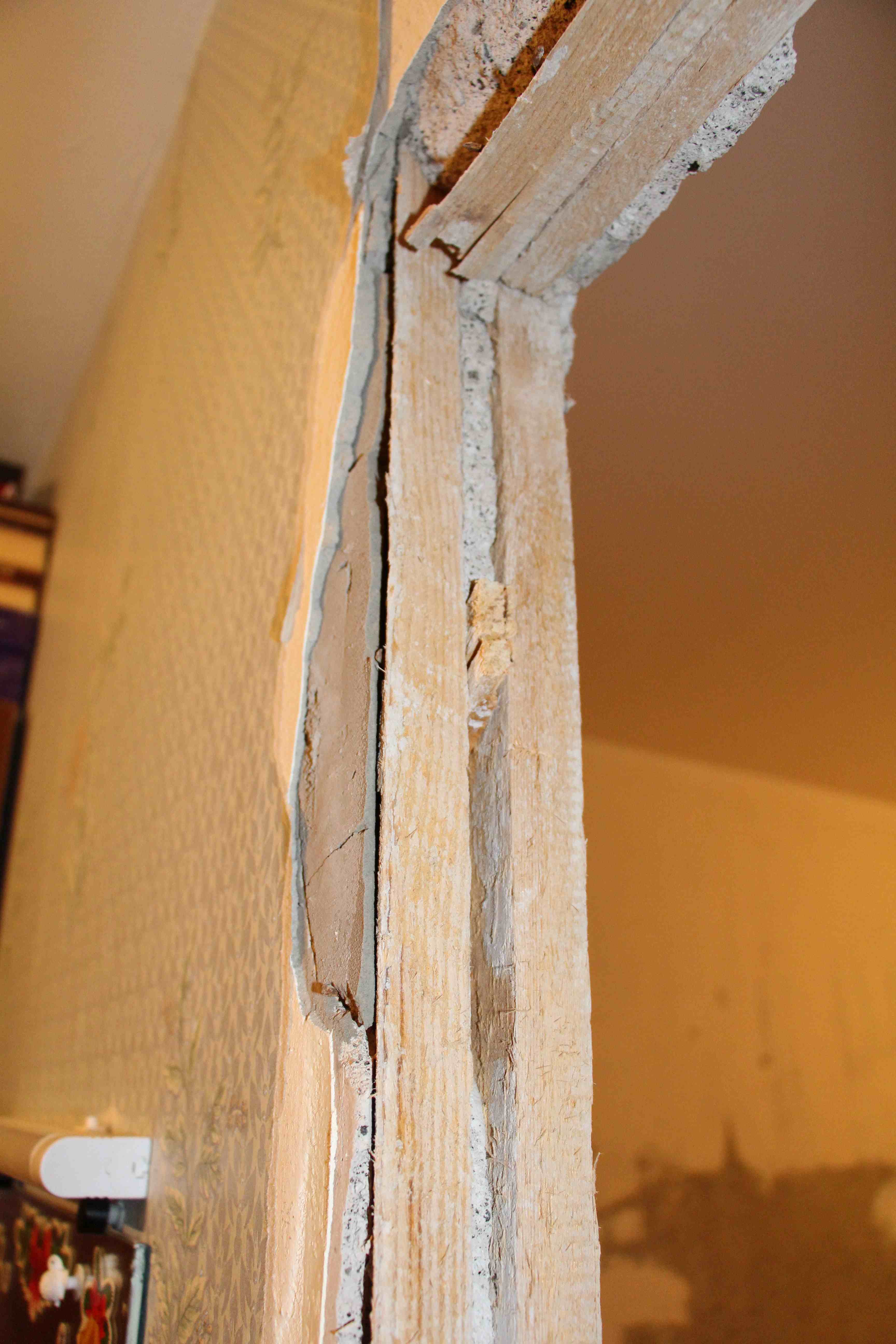

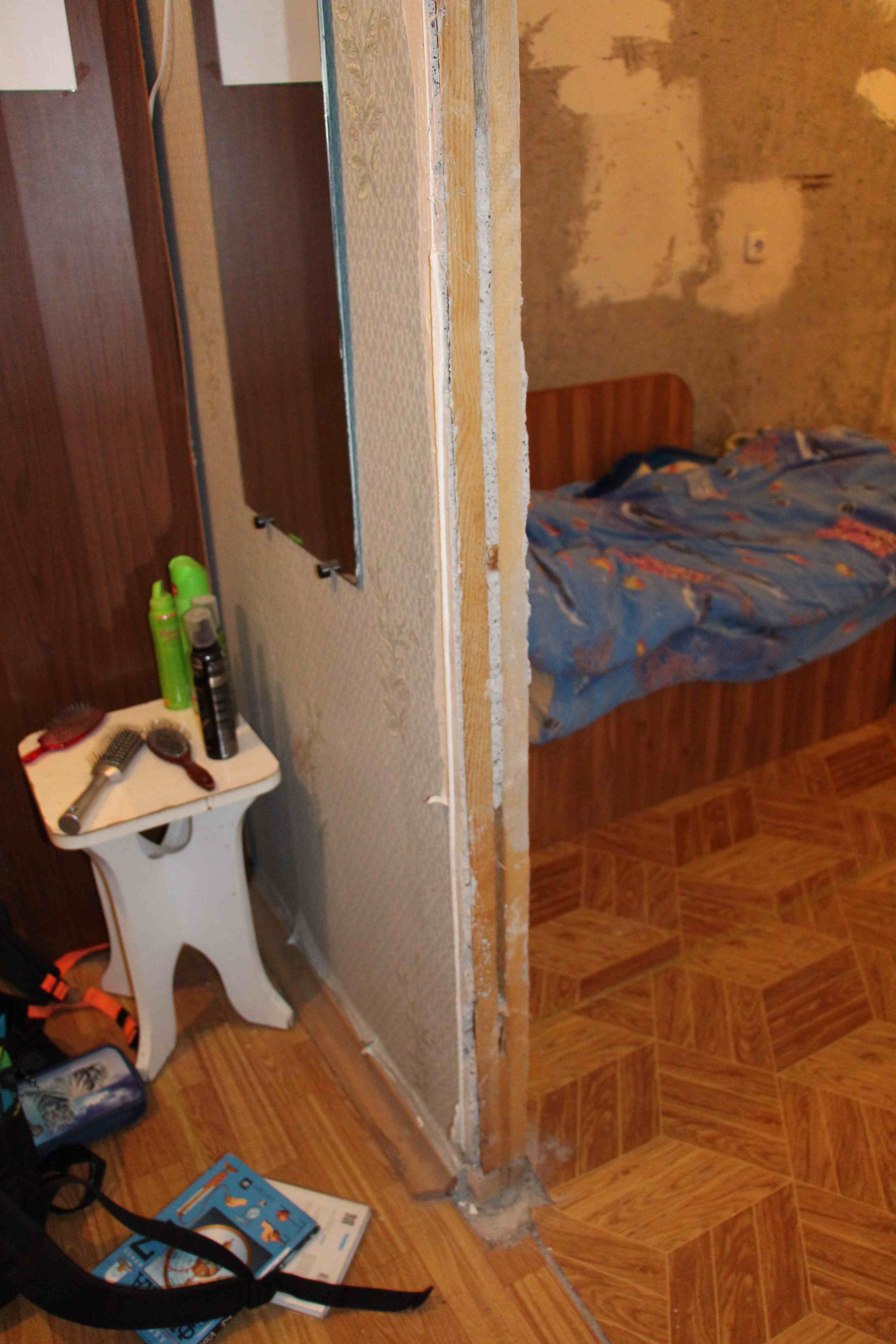

Вот еще несколько фото (все не вместились)

Bordo111 написал: за что и чем крепить новый дверной проем? Что надо предварительно сделать с этим проемом? Кто с таким сталкивался?
Кроме установки в этот проём дверного блока, какие то работы с этой стеной проводить планируете? Выводить вертикальность по маякам? Штукатурка? Если по уму делать, то желательно демонтировать простенок над проёмом, демонтировать рейки, местами расширить, под установку новых закладных из бруса от пола до потолка с минимальным сечением 40х50 мм или больше с обязательным одеванием в металокаркас, перемычку выполнить по тому же принципу гипрочной перегородки с утеплителем или другим изолятором. Обе стойки закладных отделать полосами гипрока. Все стыки зашпатлевать с применением серпянки. Размеры финишного проёма в сообщении выше.
