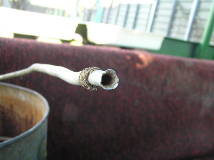

Испаритель- молочная фляга с медной трубкой из крышки на электрической одноконфорочной плитке. Позже там появилось плавное тиристорное регулирование мощности (моя работа) и стандартное гнездо в крышке фляги для стеклянного термометра (автоматический регулятор не успел прикрутить- необходимость в Производстве отпала). Крышка герметизируется тестом. Про колонны мы не ведали, не знали. Холодильник- примерно такой, как на приведенных фото: стандартный оцинкованный бачок с медной трубкой широкими кольцами, кончик выведен наружу сбоку. Такая конструкция еще хороша тем, что позволяет не зависеть от водопровода: воду часто и неожиданно отключали, а Процесс не остановить - а здесь два ведра воды- пока нагреются... Можно сверху теплую воду отчерпать и холодной долить без нарушения технологии. Это, так сказать, суровая советская действительность.
На кончике трубки намотан бинтик в качестве диафрагмы :). Вот с бинтика и капает.
Из ключевых моментов:
