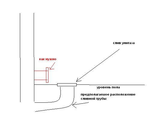

Приветствую! назрел следующий вопрос:
В данный момент у меня установлен старый допотопный унитаз, слив которого находится в полу (см. рисунок).
Есть желание, используя застенный бачок, "пододвинуть" унитаз к стене значительно увеличить свободное пространство. Новый унитаз, видимо, будет иметь слив "назад" , если так можно выразиться.
В связи с чем вопрос.
Осуществляются ли такие работы , если да то как ? Требуют ли согласований с ЖЭКами/ДЭЗами, каких-либо отключений, перекрытий. Во сколько обходятся?
Заранее спасибо за ответ.

2bor А вы смотрели со стороны соседей снизу? У них нет трубы под потолоком?
Согласование нужно, тк вы будете вмешиваться в общедомовые инженерные сети - фановый стояк.
И в вашем случае это будет совсем не простая работа. Какой этаж из скольки?

Такие работы оуществляются. Согласование не требуется. Сколько стОит - одному богу известно. Работы там "немеряно" (если рассматривать вариант установки унитаза какой-либо другой конструкции, отличающейся от нынешнего), как работа "пойдет" и с какими трудностями прийдется столкнуться - неизвестно. Ваш (Вашей квартиры) "выпуск" может находиться: 1.В квартире ниже этажом 2.В межэтажном перекрытии 3.В подвале (если Ваша квартира на 1-ом этаже) 4."Неизвестно где"
Рассмотрите возможность установки нового, но подобного по конструкции унитаза:http://www.mart-alex.ru/product.php?type=12&id_bath=77

У меня потолок в ваной и туалете на 20 см. ниже чем в комнатах. Видимо в межэтажном перекрытии и(или) потолке соседей снизу "выпуск" и находится. Вот чтобы его не искать и с нем не связываться я и подумывал что "проще" (проще ли?) будет врезаться в новом месте в фановый стояк.
Купить и установить унитаз на существующую дырку дело нехитрое, но повторюсь - преследую цель высвободить свободное пространство благодаря застенному бачку. Сейчас расстояние от стены до унитаза - 50 см! (а место мне нужно, т.к. делаю совмещенный санузел, объединяя ванную и туалет+захватываю часть коридора)
А если рассматривать вариант нового, но подобного по конструкции унитаза ("выпуск вниз") но все равно пододввигать к стене - облегчит ли это задачу?

bor написал : будет врезаться в новом месте в фановый стояк.
Вы бы сначала посмотрели, как и из каких звеньев стояк.... а потом-бы думали...

Тогда: работать и работать!!!
