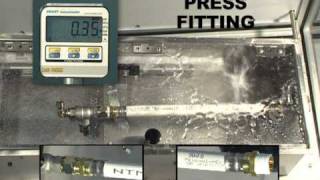

Что за ужасы тут рассказывают. Вот видео с разными типами фитингов. Испытание разных видов фитингов Кстати, фитинги NTM понравились - тяжелые, качественно сделаны - никаких заусенцев, уплотнитель мягкий. Опыта мало (то есть вообще нет - поставил всего 3 фитинга прямых и одну водорозетку. Остальное было сделано 12 лет назад). Но пришлось один фитинг Valtec поставить - так вот а нем оказался заусенец на кольце. Не пойму, как там накосячить можно - из инструментов нужен только труборез и калибровщик/сниматель фаски, ну силиконовый спрей еще.

sanchez521 написал : Что за ужасы тут рассказывают.
sanchez521, ИМХО, вы как раз Ужас и показали! :) Однозначно, после просмотра этого ролика число сторонников МП уменьшится. Ну фитинги устояли,... зато как дружно лопались все МП-трубы!, пусть и при высоком P>80 bar (ну что вы хотели - все таки толщина Al-слоя всего 0,2...0,4мм!) (интересно бы посмотреть как на этом стенде повели бы себя ППР-трубы - что-то мне подсказывает, что этой установке не хватило бы мощи порвать ППР трубу PN20).
