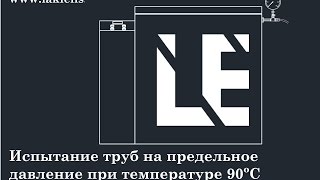

Peterjela написал :sanchez521, ИМХО, вы как раз Ужас и показали! :)
Однозначно, после просмотра этого ролика число сторонников МП уменьшится.
Ну фитинги устояли,... зато как дружно лопались все МП-трубы!, пусть и при высоком P>80 bar (ну что вы хотели - все таки толщина Al-слоя всего 0,2...0,4мм!)
(интересно бы посмотреть как на этом стенде повели бы себя ППР-трубы -
что-то мне подсказывает, что этой установке не хватило бы мощи порвать ППР трубу PN20).
Есть и такое видео
На холодной воде тоже есть видео того же автора. Там нонейм ППР и нонейм МП тоже есть - расклад другой. Но даже нонейм МП выдержал 80 атм. Я не сантехник, но мне кажется, что такие давления в водоснабжении многоквартирного дома не достигаются. Знатоки поправят.

sanchez521 написал :
А вы сравните 80 бар в течении 2-3 минут и 8 бар 24 часа в сутки -10 лет подряд.И где нагрузка больше?
Добавте сюда ещё старение пластиков,химические реакции окислителей хлора и кислорода,солей,воздействие света и УФ,разрушение алюминия щелочной средой и разностью электрических потенциалов от стиралки,бойлера итд ...
