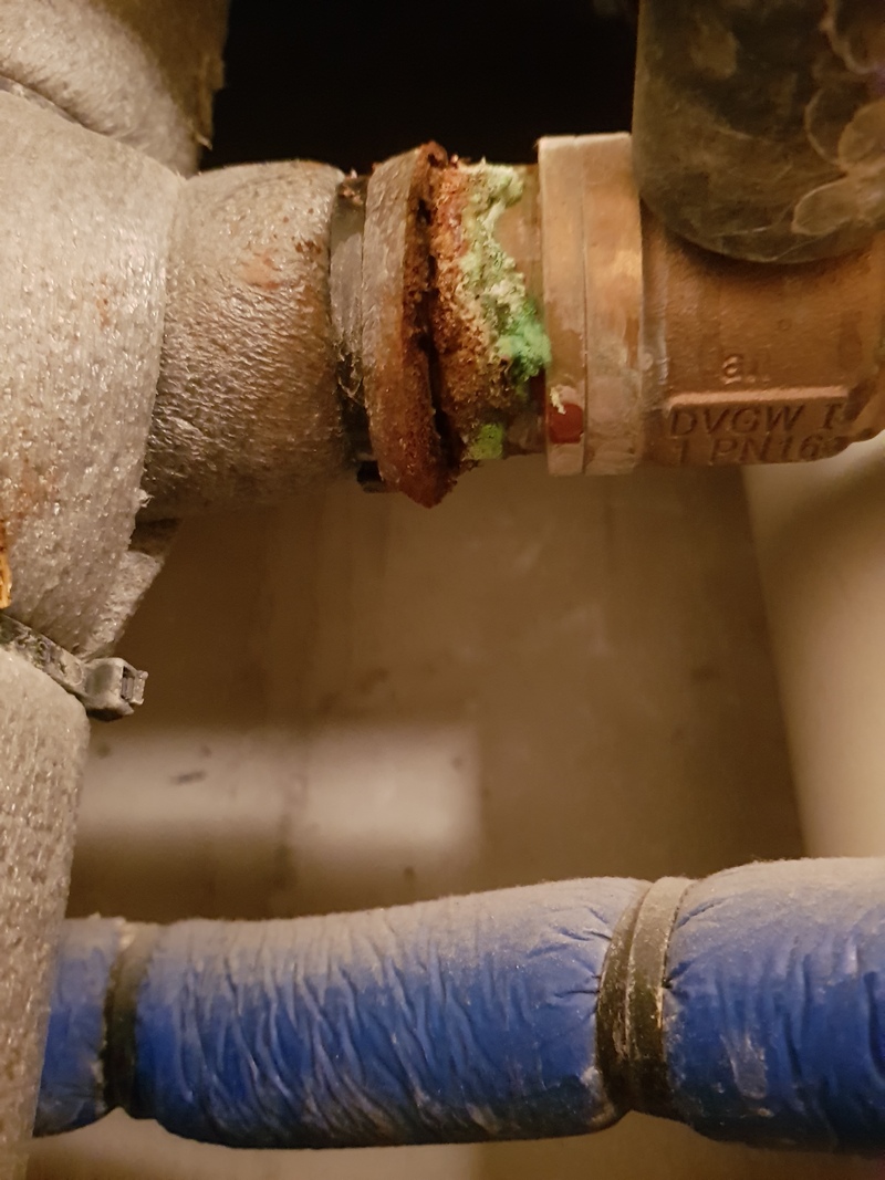

AlexKucher, да Электрический поставьте, пока не поздно вернуть и поменять Если делать нормально водяной, с сваркой стояка, это дорого, вы за 10 лет столько электричества не потратите)) если нормально делать конечно, а не так. И это без рисков Вот еще фото: лет 5
Сейчас у меня есть кое какие способы попытаться избежать подобного. Но также,. не гарантировано, от воды в основном зависит, от схемы ГВС
Плюс ко всему схема на стояке у вас уже варварская, найдется умный сосед по стояку - будут проблемы у вас

Стояк от застройщика. Ничего не переделывал. Этаж4 из 17. Стояк пылает огнём. Я вас понял про геморой с водяными ПС, читал. Но всё ровно попробую.
