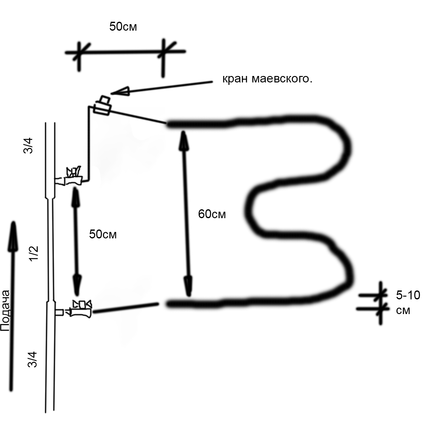

Вот такой вариант, в смысле могу поменять на другой
AlexKucher
AlexKucher
Регистрация: 11.12.2009
Сообщений: 454
28.06.2017 в 12:42:04
вот такой на схеме выше

AlexKucher написал: вот такой на схеме выше
этот вообще неправильный

А какой должен быть в моём воюарианте? М образный без крана маевского в верхней точке будет работать?

Вообще нравиться м образный. Сомнения по поводу работоспособности.

AlexKucher написал: Вообще нравиться м образный. Сомнения по поводу работоспособности.
Посмотрите как будет работать с вашим уменьшенным байпасом сейчас, если плохо, придется увеличивать его (байпас), делать таким же диаметром, что и труба стояка. Стравливание воздуха из ПС с верхней накидной гайки ПС.

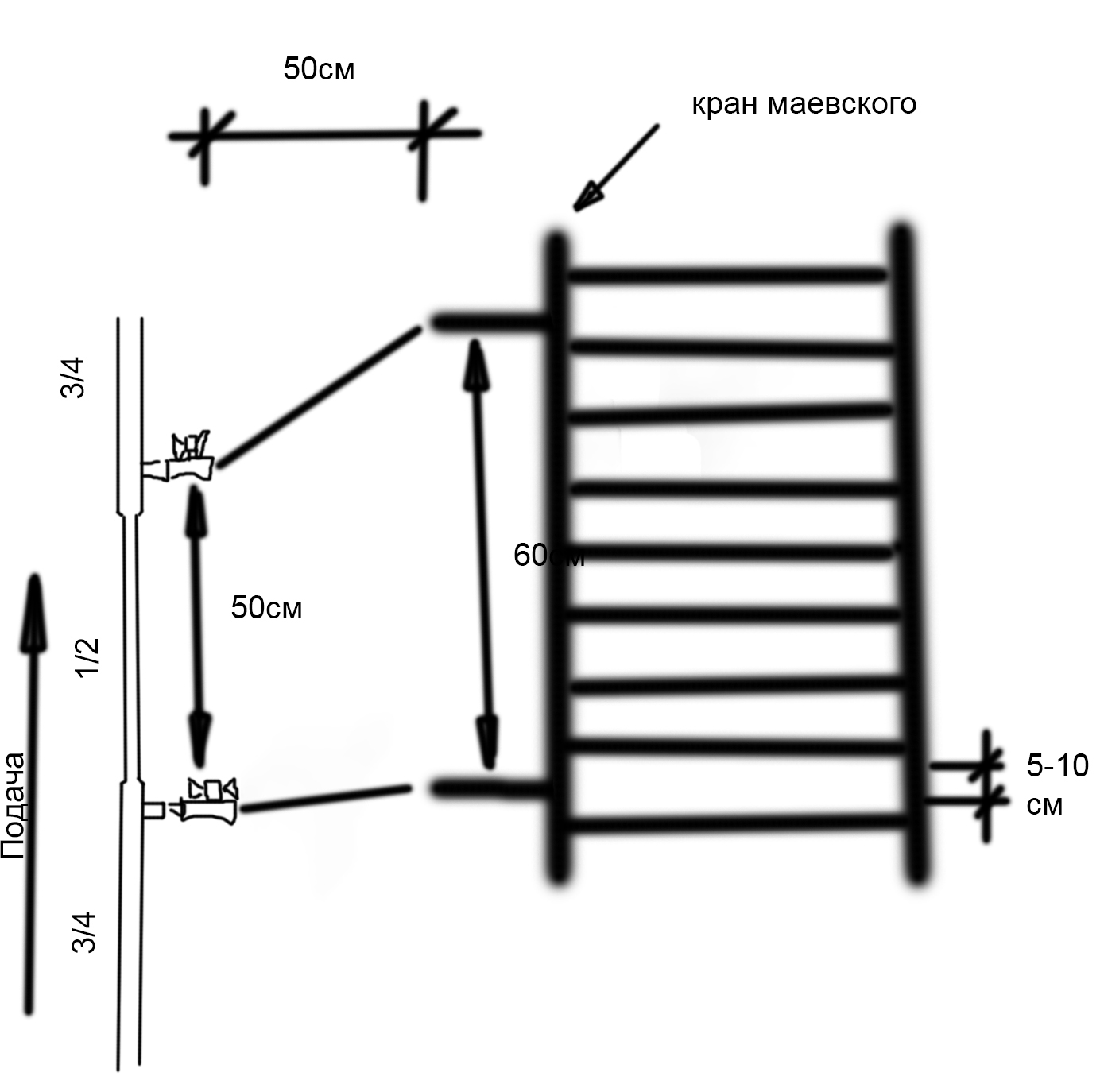

В общем остался я с М-образным ПС, т.к. о мне очень нравиться, да и дешевле все остальных. Пока ехал домой придумал вот так:
В сантех шкафу есть место для всего этого. Такая схема работать будет?

AlexKucher, если направление рециркуляции действительно снизу-вверх, стоит перекрестить трубы. Нижнюю трубу от стояка направить вверх, верхнюю - вниз.

cineman, Хм... Это необходимость. Я уж всё подготовил и продолбил и набрал фитингов для варианта без перекрестия. В общем если не заработает переделаю. Спасибо за совет.

AlexKucher, не будет работать, ни так, ни тем более наоборот
нет, не стоит заниматься ерундой: особенно если не понимаешь физики процесса
Есть только одна причина, по которой это может работать а)заужение больше чем на 1 диаметр б)нижний этаж и очень интенсивная циркуляция в стояке, больше, чем нужно для поддержания температуры в нем в)подача не нижняя, верхняя
Не совсем понимаю, зачем "упираться рогами" в установку водяного полотенцесушителя, если с этим сложности. Тем более, возможно только начало

master.msk, заужение больше чем на 1 диаметр это вы про байпас?
