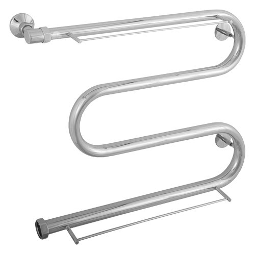

Спасибо. Определились с моделью, вот такой будет
Межосевое у него 600 мм. нижний вывод ПС будет сантиметров на 20 выше нижнего вывода стояка. Стоять будет на расстоянии 40-50 см от стояка. На сайте не нашёл диаметров подключения и внутреннего самой трубы ПС.
  1. молоток, я правильно вас понял, должен греть?
  2. Сунержа норм кантора?
  3. Чем лучше сделать подвод ПП или PE-X? Могу и тем и тем.
  4. Для PE-X выше посоветовали найти фитинги из нержавейки, это имеет смысл? Обычные сгниют?

AlexKucher написал: должен греть?
При верхней подаче теплоносителя должен. При нижней спорно, если не будет байпас нужно расширять в диаметр стояка. 20 см, сделайте меньше (или по высоте рассчитываете, где располагаться ПС).
AlexKucher написал: Сунержа норм кантора?
Хорошая, если на брак не попадете )) ПС из нержавеющей стали, ваша модель цельнотянутая труба без швов, меньше собирает коррозию.
AlexKucher написал: Чем лучше сделать подвод ПП или PE-X? Могу и тем и тем
Дело житейское, ПП.

AlexKucher написал: ПС в виде лесенки в моём случаи можно подключить?
Можно, с подачей определитесь в стояке.

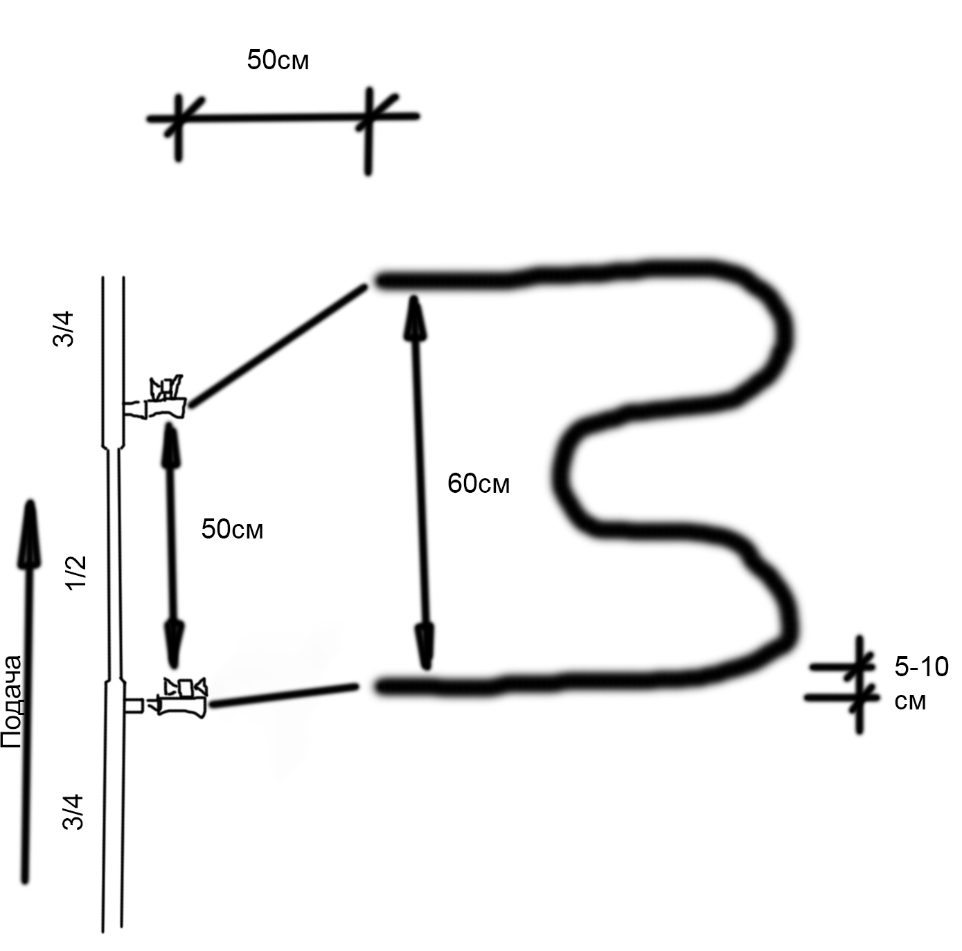

Позвонил в ук сказали подача с низу. Купили не лесенку а то что хотел сначала, обычную трубу гнутую. Правда осевое расстояние взял 600 мм. Вот такая схема сработает?

Я так понимаю в верхней точке как то надо будет воздух спускать ?

AlexKucher написал: Вот такая схема сработает?
А воздухоотводчик есть на верхней точке полотенцесушителя?
AlexKucher
AlexKucher
Регистрация: 11.12.2009
Сообщений: 454
28.06.2017 в 12:11:01
нет..
