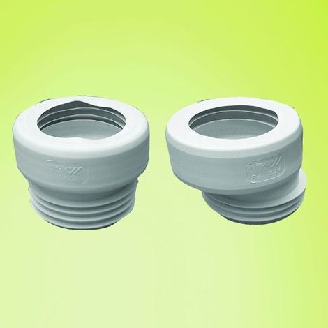

Заканчиваю ремонт. Начал ставить унитаз. Так как дом старый и труба чугунина, выбил старую трубу, посадил на герметик тапер с манжетой, а дальше уперся в высоту выпуска. Выпуск унитаза горизонтальный, поэтому соединил жесткую фановую трубу 110 (прямой угол) с уголком d110 на 87. Все бы хорошо, но по высоте данная конструкция не садится. В итоге унитаз уезжает на 8см или влево или вправо.
Вопрос - если я срежу уплотнительную часть с резинкой у уголка, чем его можно загерметизировать? Хватит ли обычного силикона или использовать бинт с силиконом в качестве уплотнителя между фановой трубой и уголком? Насколько это надежно?

Топтоп написал: Насколько это надежно?
Можно выложить фото, позвать специалиста. Зачем вам лютый колхоз?

Топтоп, силикон не липнет к полипропилену и ему там не место от слова совсем. И вообще - поимать геометрию на словах - идите в шоу экстрасенсов

Топтоп написал: Вопрос - если я срежу уплотнительную часть с резинкой у уголка, чем его можно загерметизировать? Хватит ли обычного силикона или использовать бинт с силиконом в качестве уплотнителя между фановой трубой и уголком? Насколько это надежно?
Любой колхоз на свой страх и риск. Но из вашего описания не совсем понятно что вы хотите. Возможно нужен не силикон, а всё же переходничок, например:
