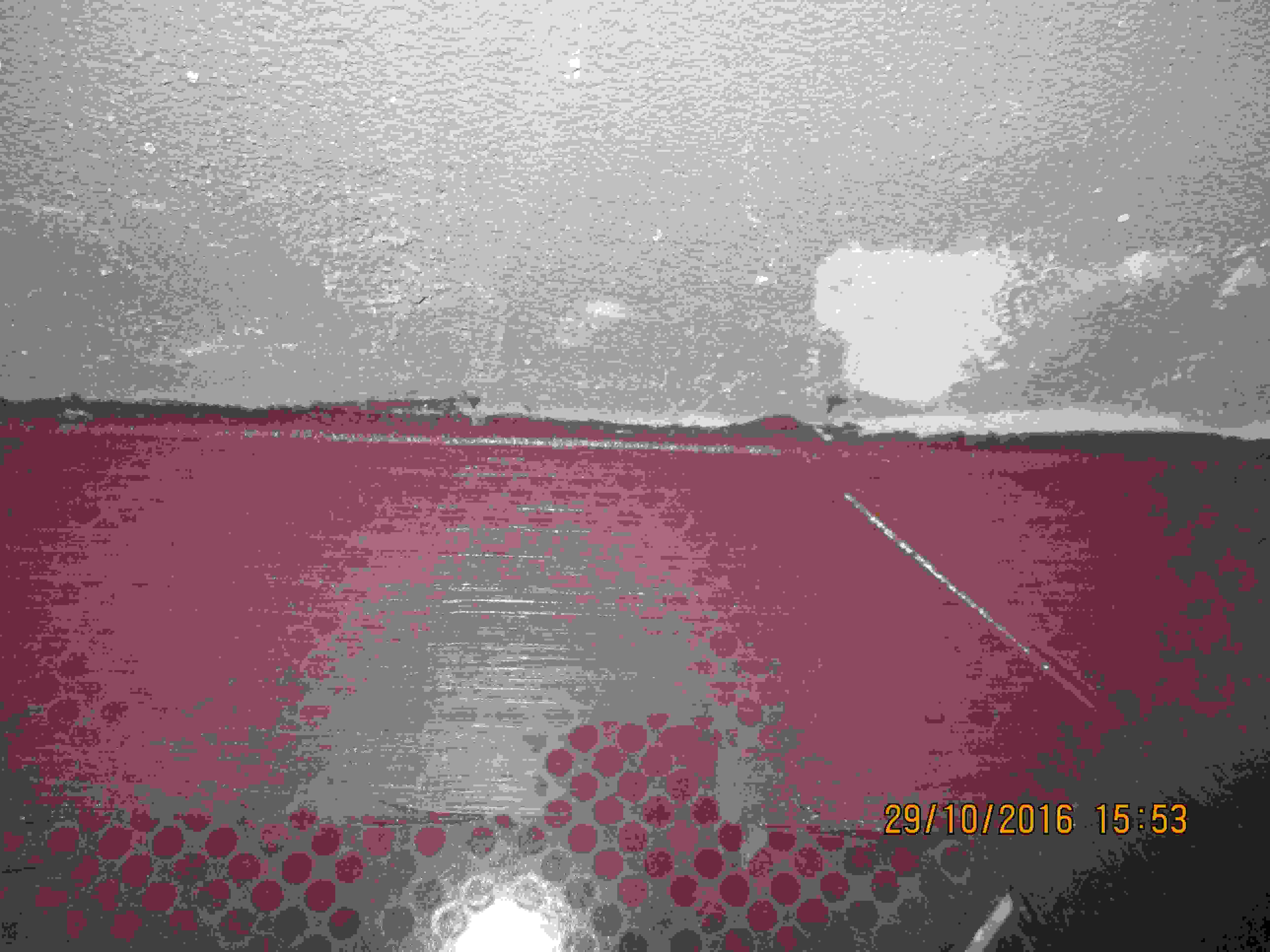

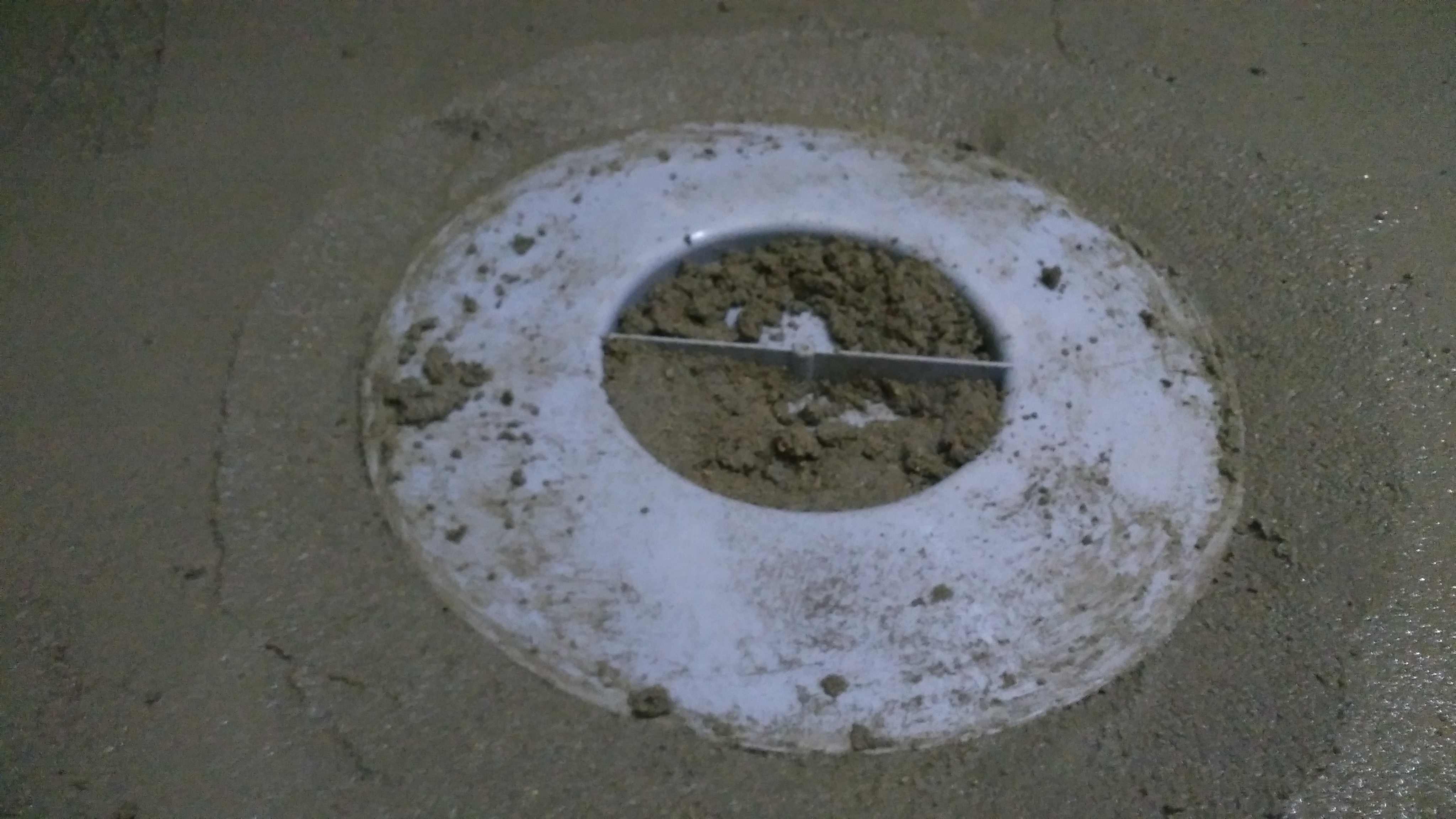

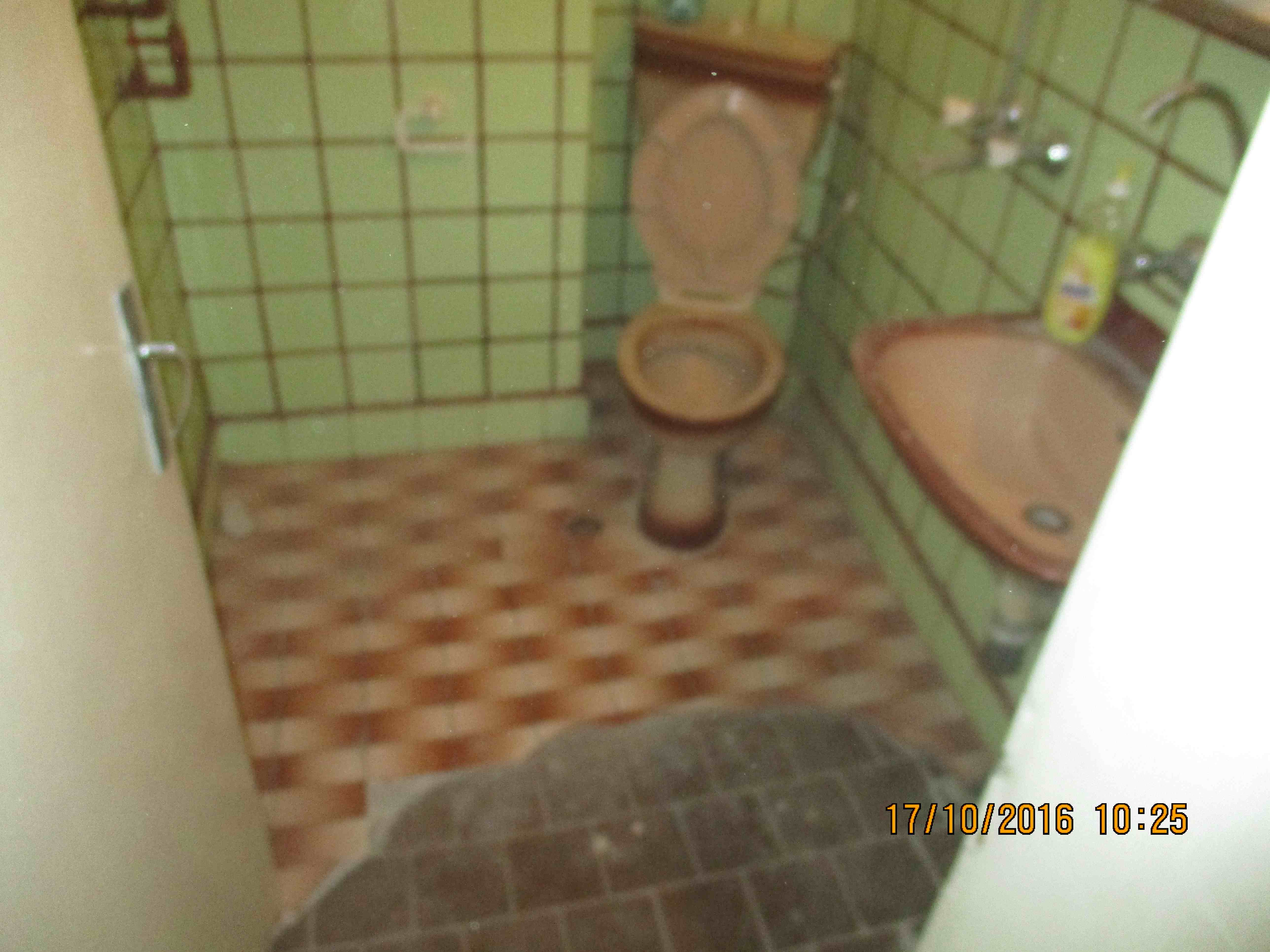

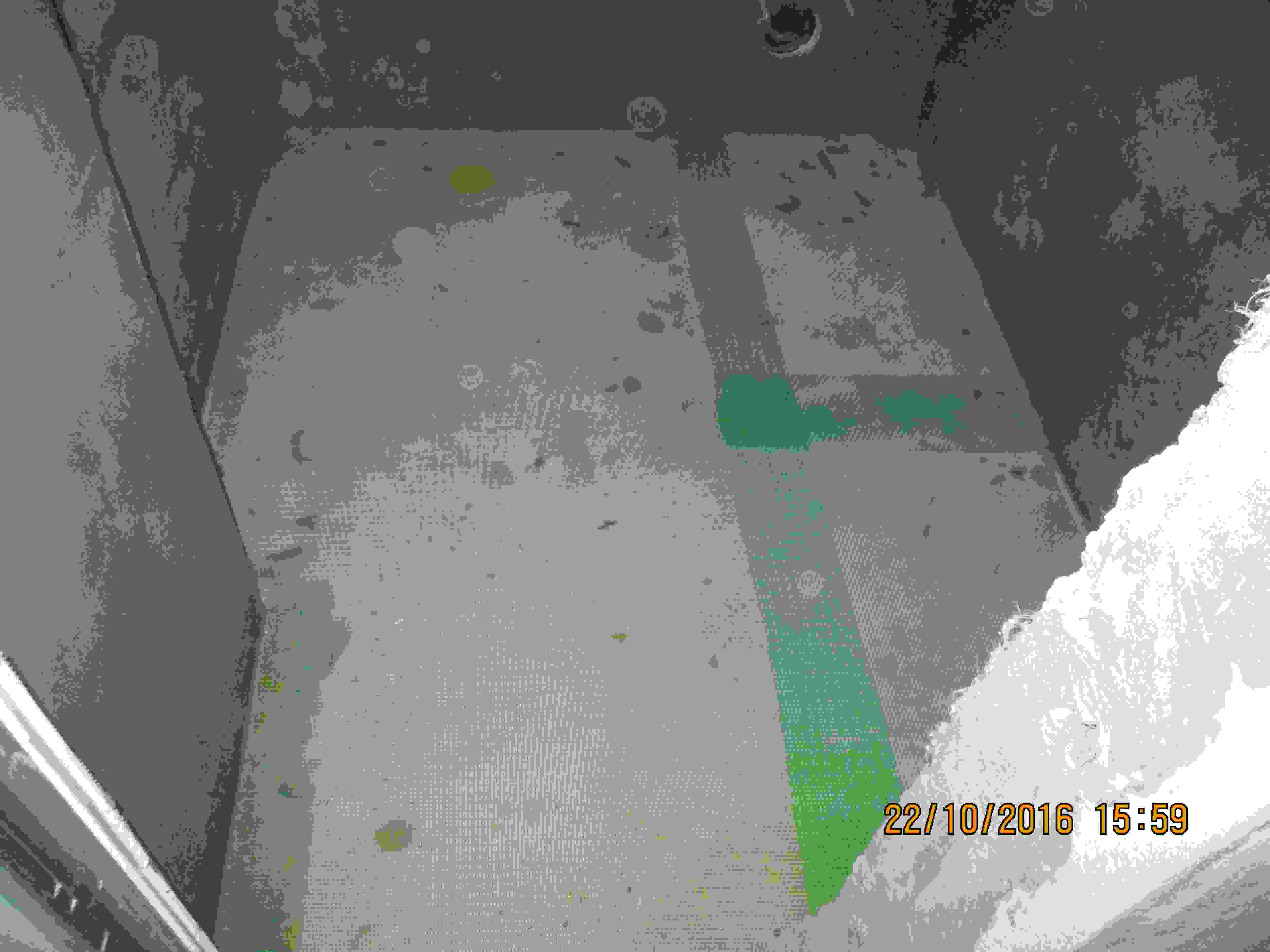

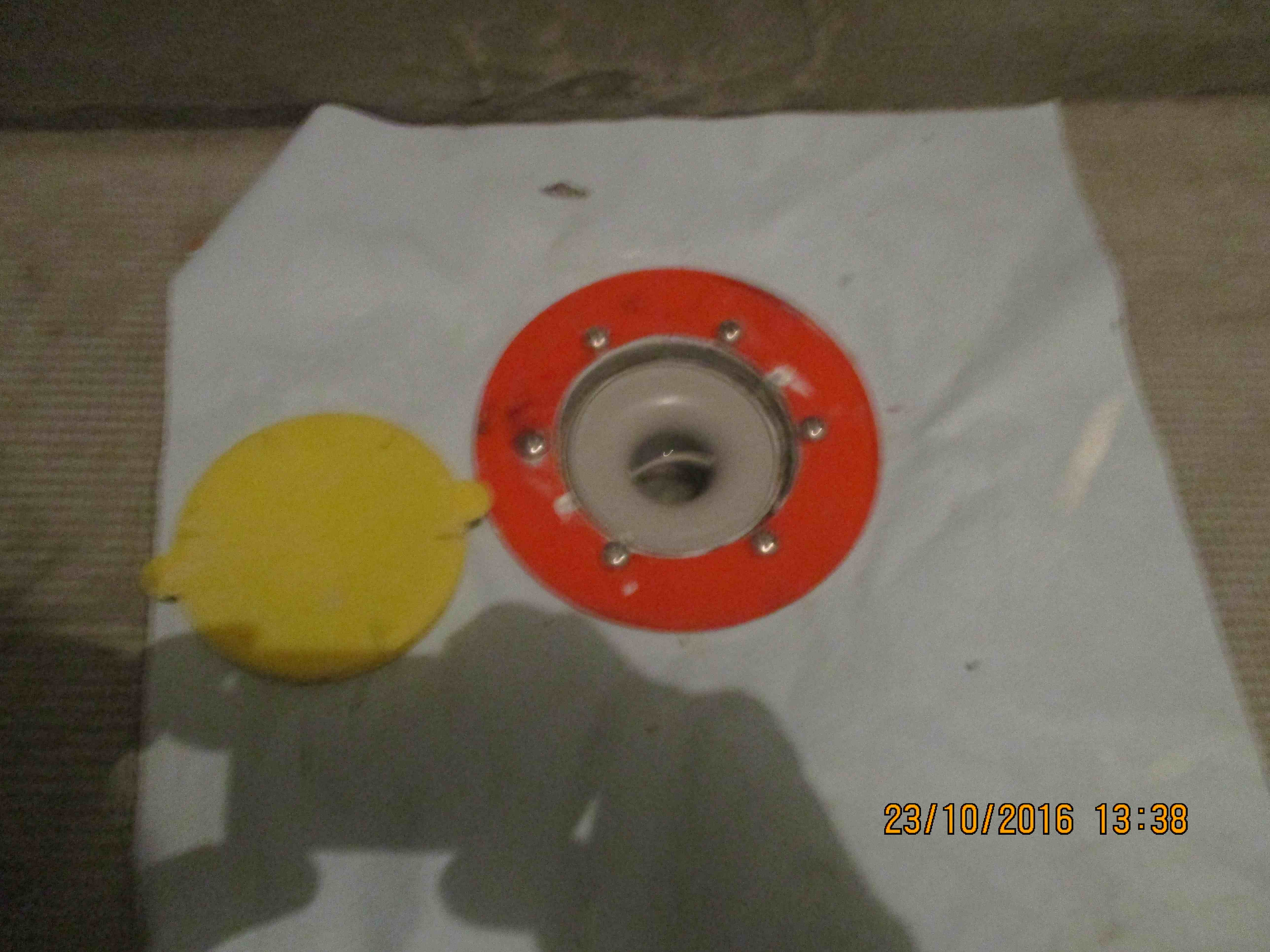

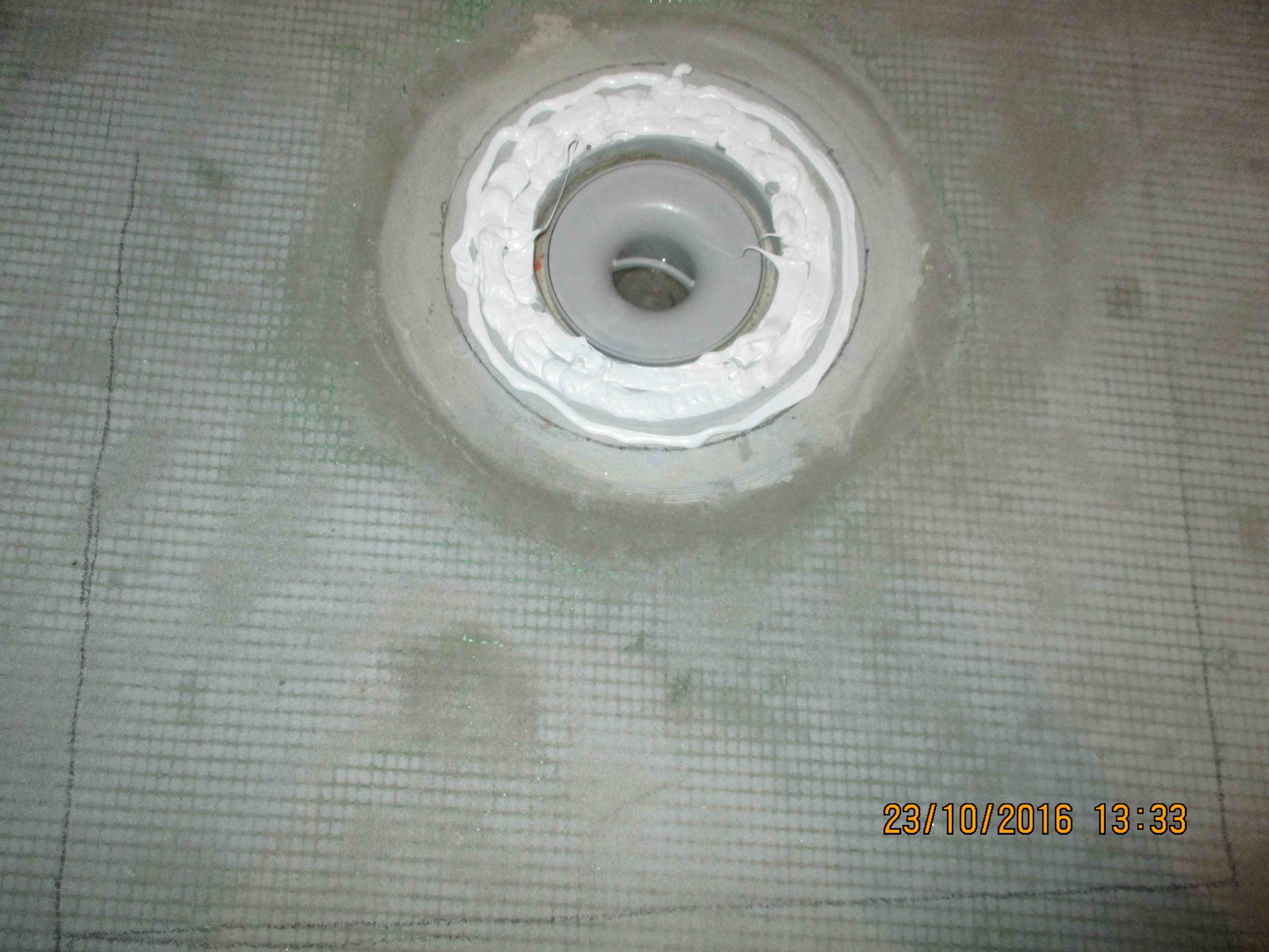

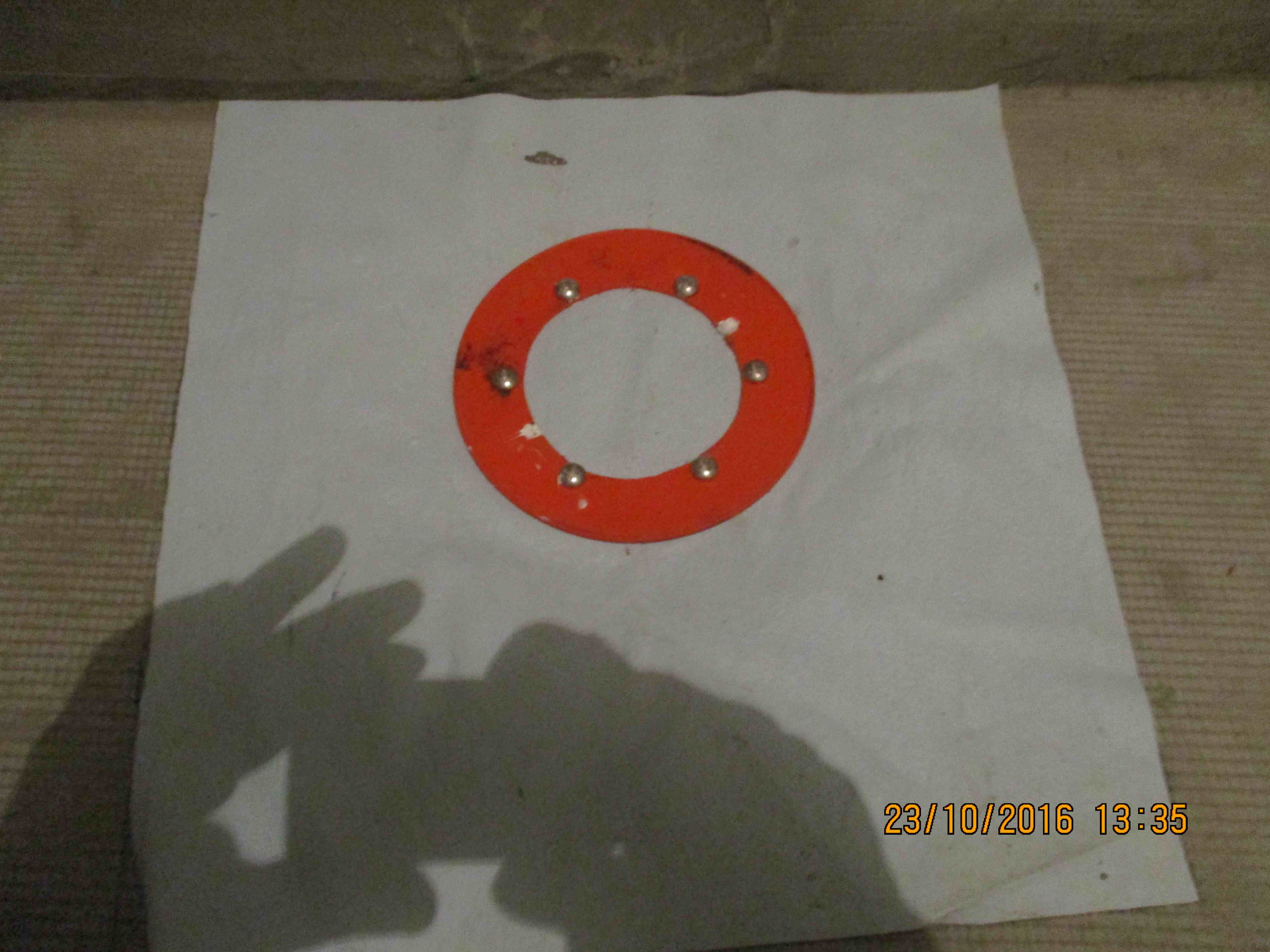

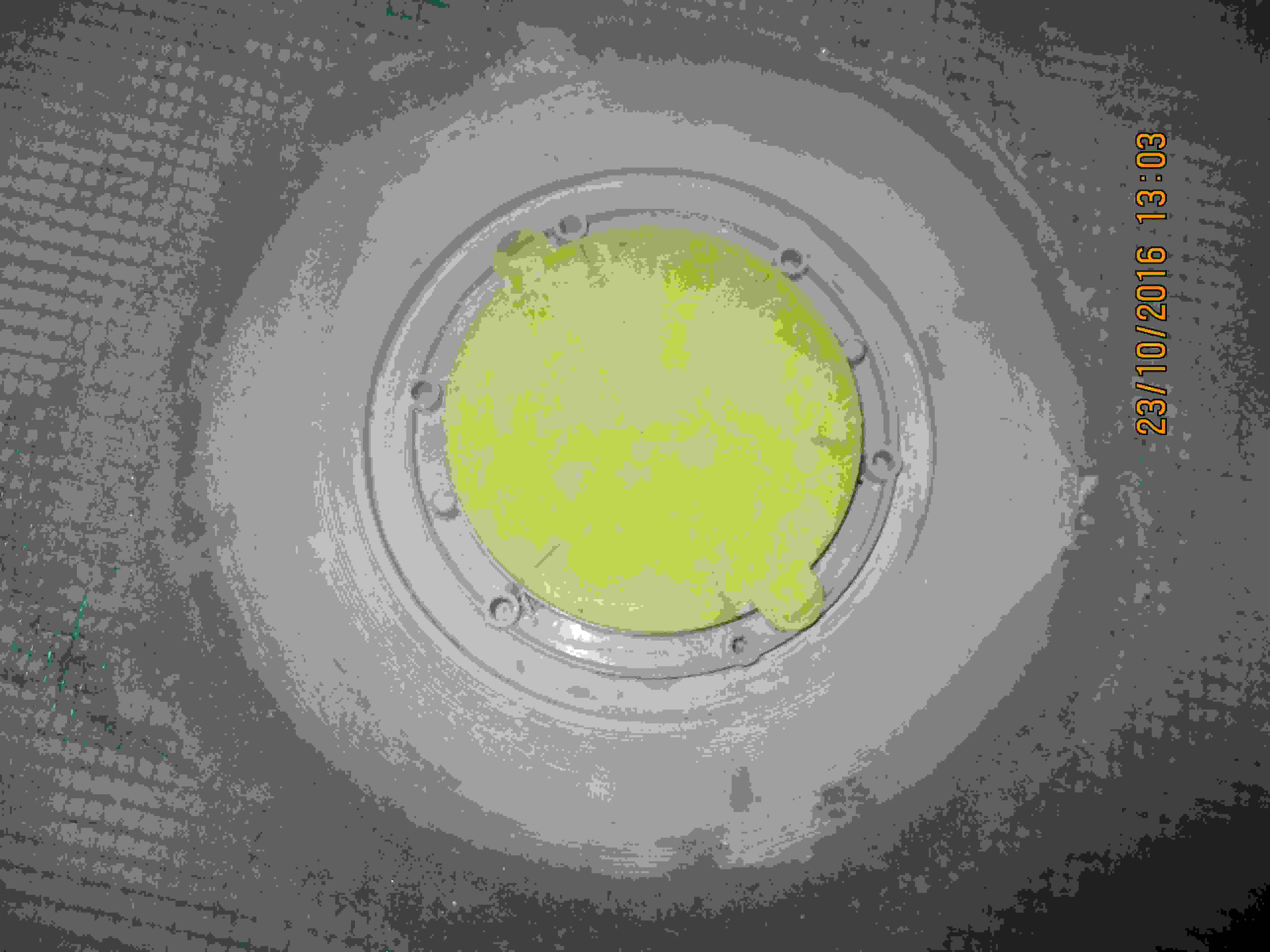

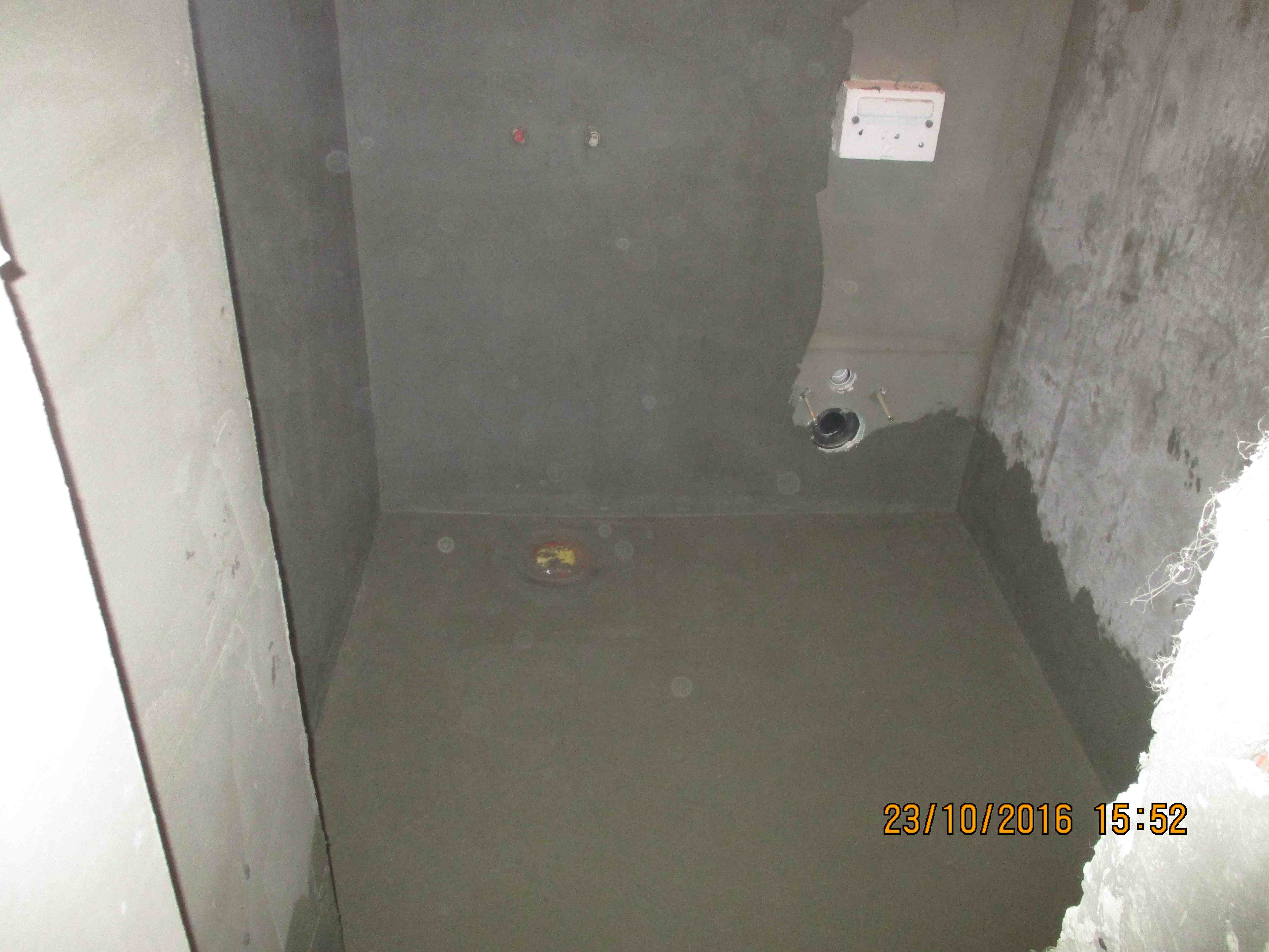

Все хотел отписаться по этому вопросу и все лень это делать ;) По-быстрому - Я принял технологию HL, как самую верную и с такими трапами делаю только так. Установка трапа.Ну и проверку на протечку не забыть... Стяжка сразу же с уклонами и трап ниже стяжки на 7-10мм. Армирую стяжку фасадной сеткой(есть сетки и для гидроизоляции) и плиточным клеем или кладу сетку в первый слой гидроизоляции.Трапы с фланцами в комплекте имеют и резиновое уплотнение, так что манжета сразу же зажимается винтами, там где нужно "колхозить" - это уплотнение заменяем герметиком. И немного фоток...

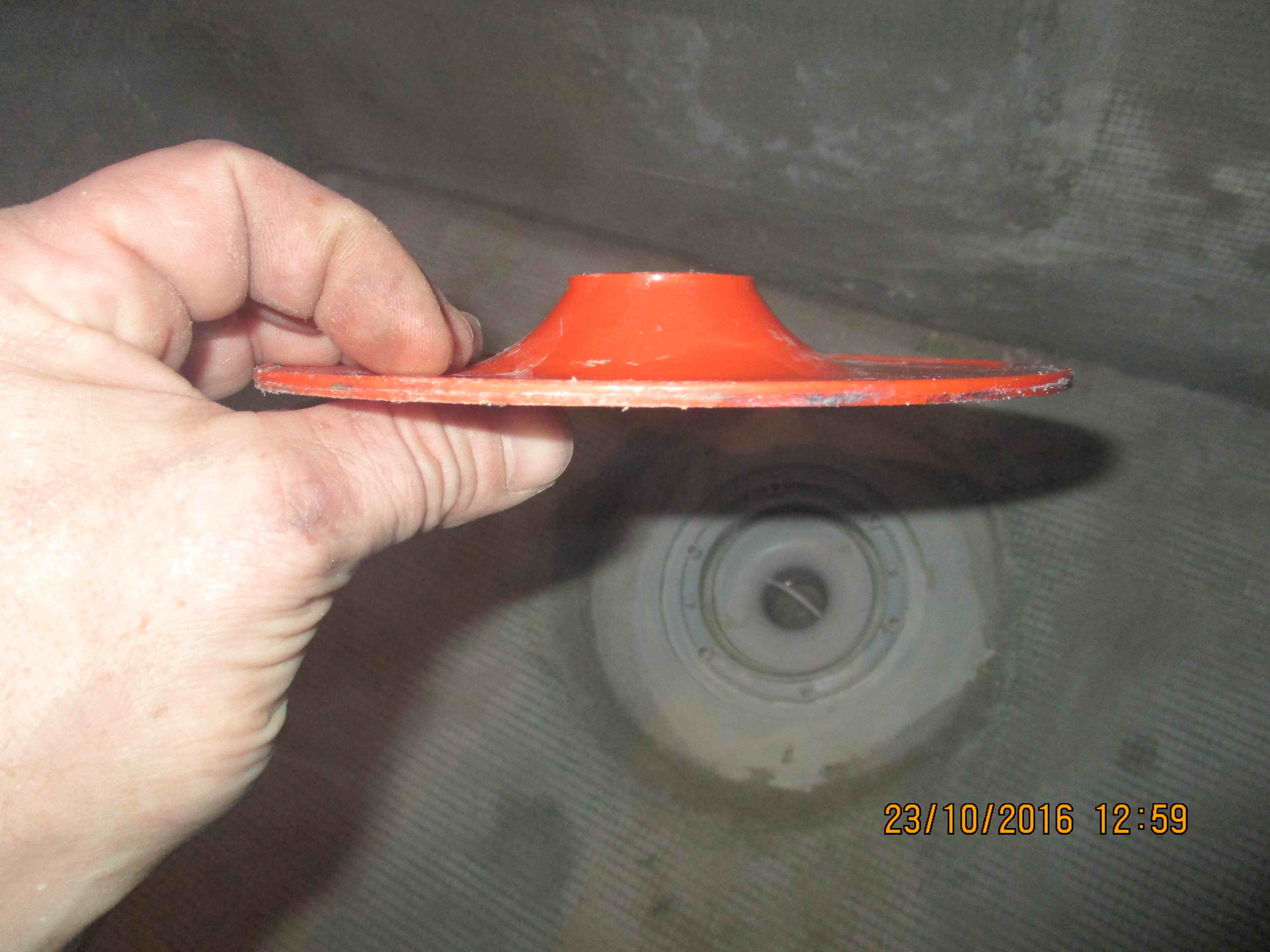

jekasus, Добрый день! Решил идти по изложенной Вами технологии и заметил на фотографиях, что вместо металического фланца вы используете нечно самодельное. Подскажите пожалуйста из какого материала вырезаете прижимной фланец и какие шурупы при жтом используете. У меня трап без фланца изначально. Выстроил поддон из кирпича, планирую дно обработать битумной мастикой (как первый слой гмдроизоляции) с армированием углов,затем выставить маяки на край тарелки трапа и залить стяжку с уклонами. Потом я так понял по вашей технологии идет вмазывание сетки в слой клея - когда это лучше сделать сразу как подсохнет немного стяжка (например на следующий день) или после полного высыхания стяжки. Толщина слоя стяжки от 9 до 7см, планирую в уложить металическую сетку в толщу стяжки и в пескобетон добавить фибро волокно для армирования.

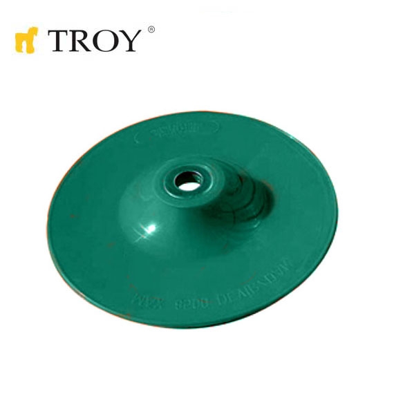

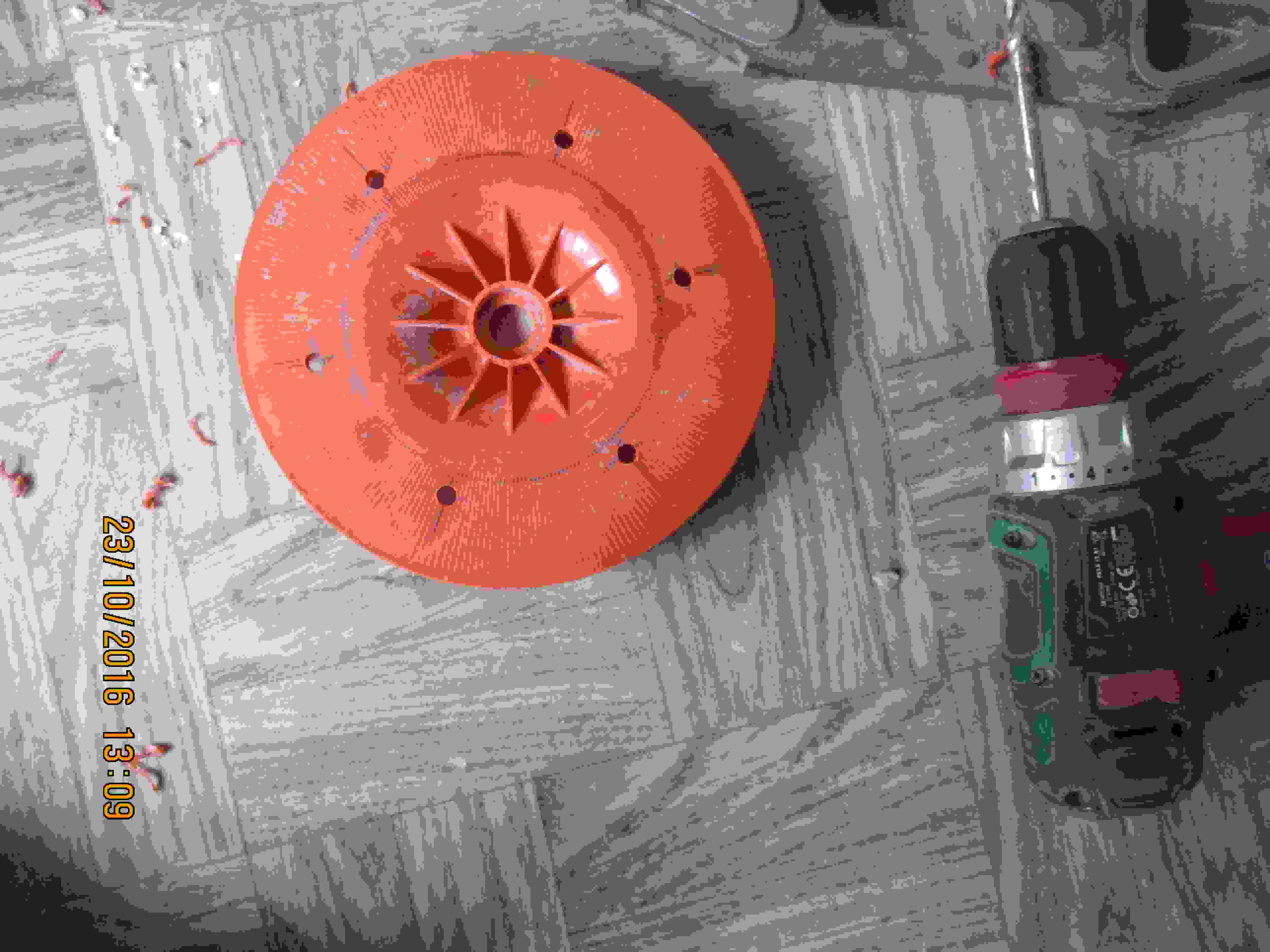

nos64 написал: что вместо металического фланца вы используете нечно самодельное.
Это был опыт с органическим стеклом, сейчас нашел более лучший и дешевый вариант - опорный диск 180мм для УШМ, у нас он стоит не больше двух евро:
Спокойно режется эл.лобзиком внутренний диаметр, сверлом для штифтов и винтов.
Ну и полиуретановый клей-герметик заменяет резиновую прокладку
nos64 написал: и какие шурупы при жтом используете.
зависит от модели трапа. Если трап не установлен, то легко еще в магазине проверить. В дешевой серии выигрывает Алкапласт, и по цене, и по удобству монтажа/заглушка покрывает всю тарелку трапа, у Виеги только отверстие/
nos64 написал: . Потом я так понял по вашей технологии идет вмазывание сетки в слой клея - когда это лучше сделать сразу как подсохнет немного стяжка (например на следующий день) или после полного высыхания стяжки.

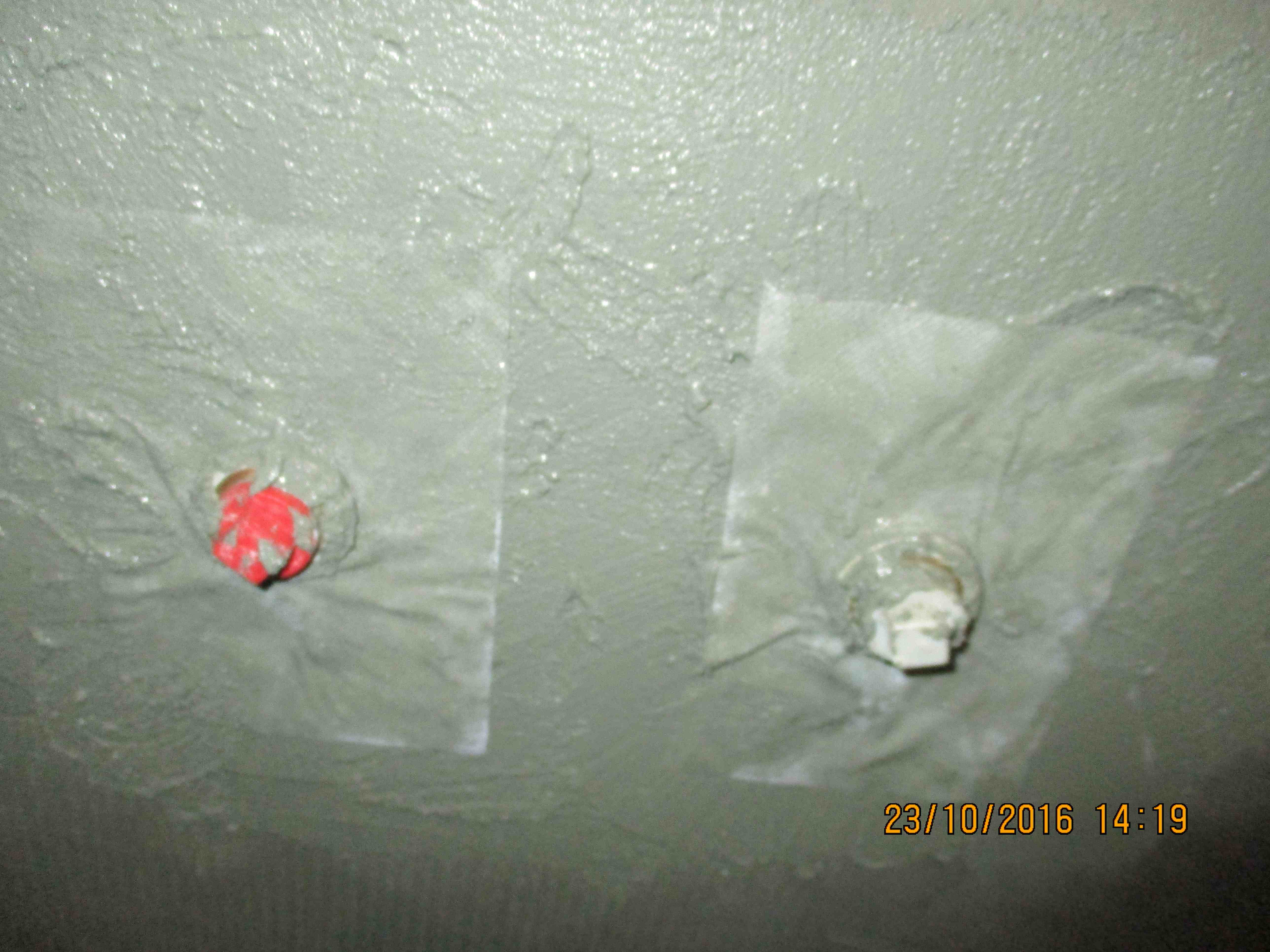

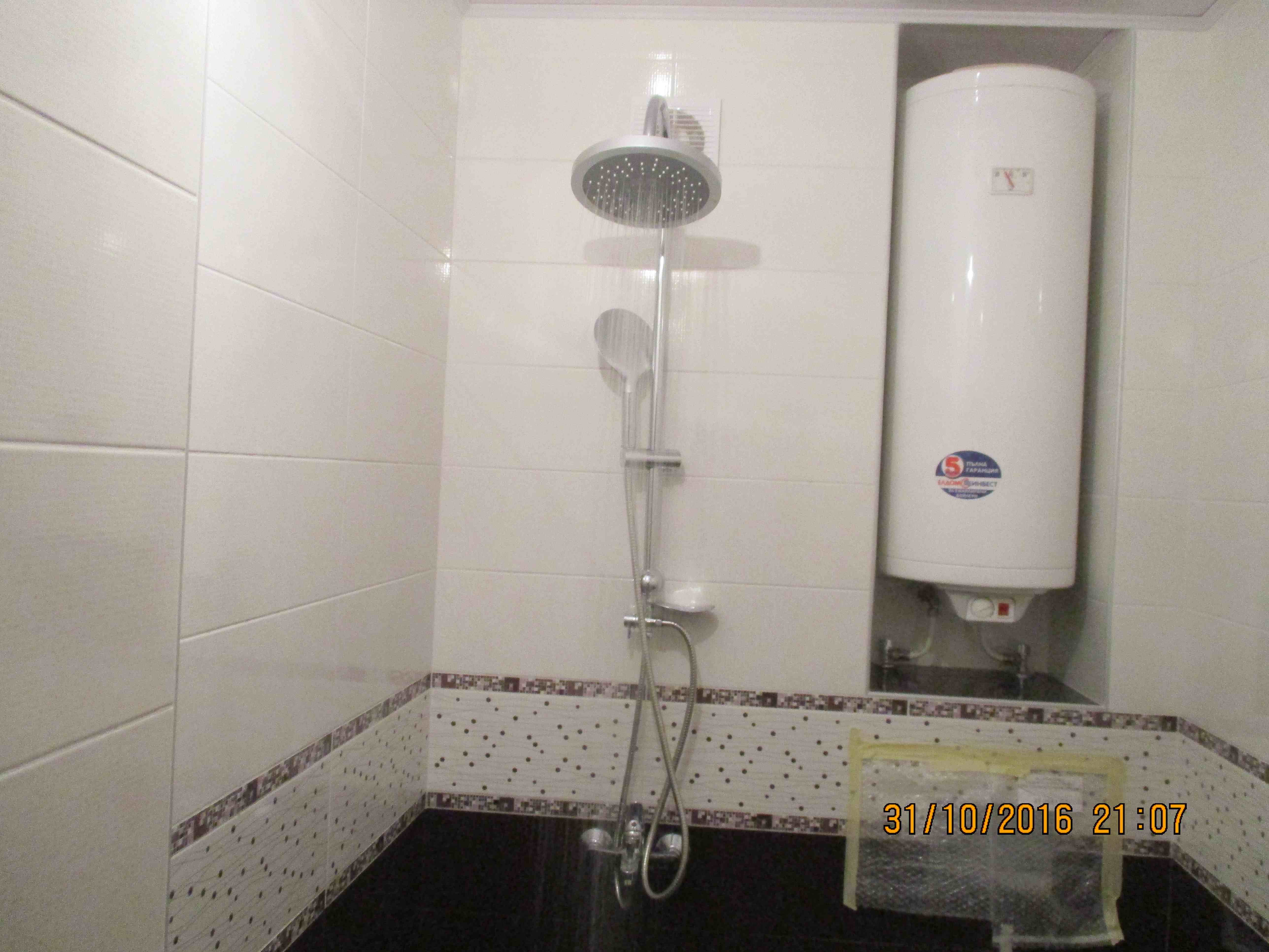

Здесь определенная быстрая за несколько дней технология - полусухая стяжка и двукомпонентная гидроизоляция.Если пойти другим путем, то вероятность проблем весьма возможна... По датам виден срок работ -
Дополнительные работы по гидроизоляции - затирка пола до укладки первого ряда плиток. Между напольной и стеной -затирка, если нет теплого пола и материал стен и пола одинаков, или герметик, если есть теплый пол или материалы различны.
И не забываем водорозетки для смесителя, и при гидре, и перед установкой смесителя -
Лет через двацать им надоест и ремонтируют по-новой...
