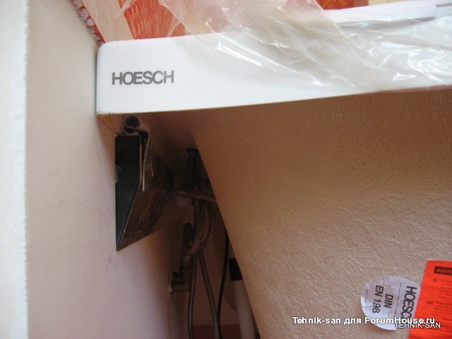

Нужен совет - какой герметик лучше всего использовать для душевых. Имеется душевой поддон в строительном исполнении. Планирую пройти вертикальные швы (соединения стен (панелей) и соединение с внутренними перегородками) и горизонтальные швы (углы между полом и стеной) герметиком, для получения нетрескающихся эластичных швов.
К силиконовому герметику отношусь весьма скептически, так как в нём селится всякая пакость (даже в санитарном). Хотел использовать полиуретановый герметик, может типа Mapei PU45 или PU40, но никак не могу найти информацию о том, как он может применяться в объектах при постоянном контакте с водой или противостоять грибку. Да и технолог из бафуса рекомендует именно mapesil на кислотной основе.
Может есть другие качественные варианты?
Цена не имеет значения, нужно сделать максимально качественно и долговечно, так как в душе на полу и на стенах лежит мозаика, соответственно замена герметика будет сложной.
Спасибо заранее!

  1. Вы путаете акриловый герметик и силиконовый..
  2. Вместо поисков чудо-герметика, надо правильно делать примыкание.... здесь из альбома Техник-Сан видно:
Плитка нависает над ванной (в вашем случае будет нависает над поддоном)... потом на герметик к стене, и на герметик под плитку... в итоге двойной замок...
  1. Поначалу я ставил на новомодный Бизон-MC, потом заменил на обычный белый силиконовый...

Плитка уже давно нависает над поддоном. Нижний ряд плитки и мозаика приклеены на эпоксидно-полиуретановый клей, который так же является гидроизоляцией. Просто совсем не хочется, чтобы вода попадала под плитку - нужно сделать долговечный и красивый узел примыкания.
Душевая кабина - это готовая конструкция из пластмассы. Поддон в строительном исполнении - это строительная конструкция. Силиконовый герметик мне не нравится. В нём зацветает какая-то красная флора в местах, где в старой конструкции на бортике ванны собиралась вода. И краснота была именно на герметике.
Герметик был именно силиконовый, на кислотной основе.

Wolkusha написал: Силиконовый герметик мне не нравится. В нём зацветает какая-то красная флора в местах, где в старой конструкции на бортике ванны собиралась вода. И краснота была именно на герметике. Герметик был именно силиконовый, на кислотной основе.
пути-дорожки...
  1. нужен силиконовый нейтральный... он инертен ко всему.... при этом слов "санитарный" надо избегать....
  2. либо тот же Бизон на МС-полимере.... но с ним надо очень тщательно обеспечить адгезию с обеих сторон шва.... иначе бесполезно...
