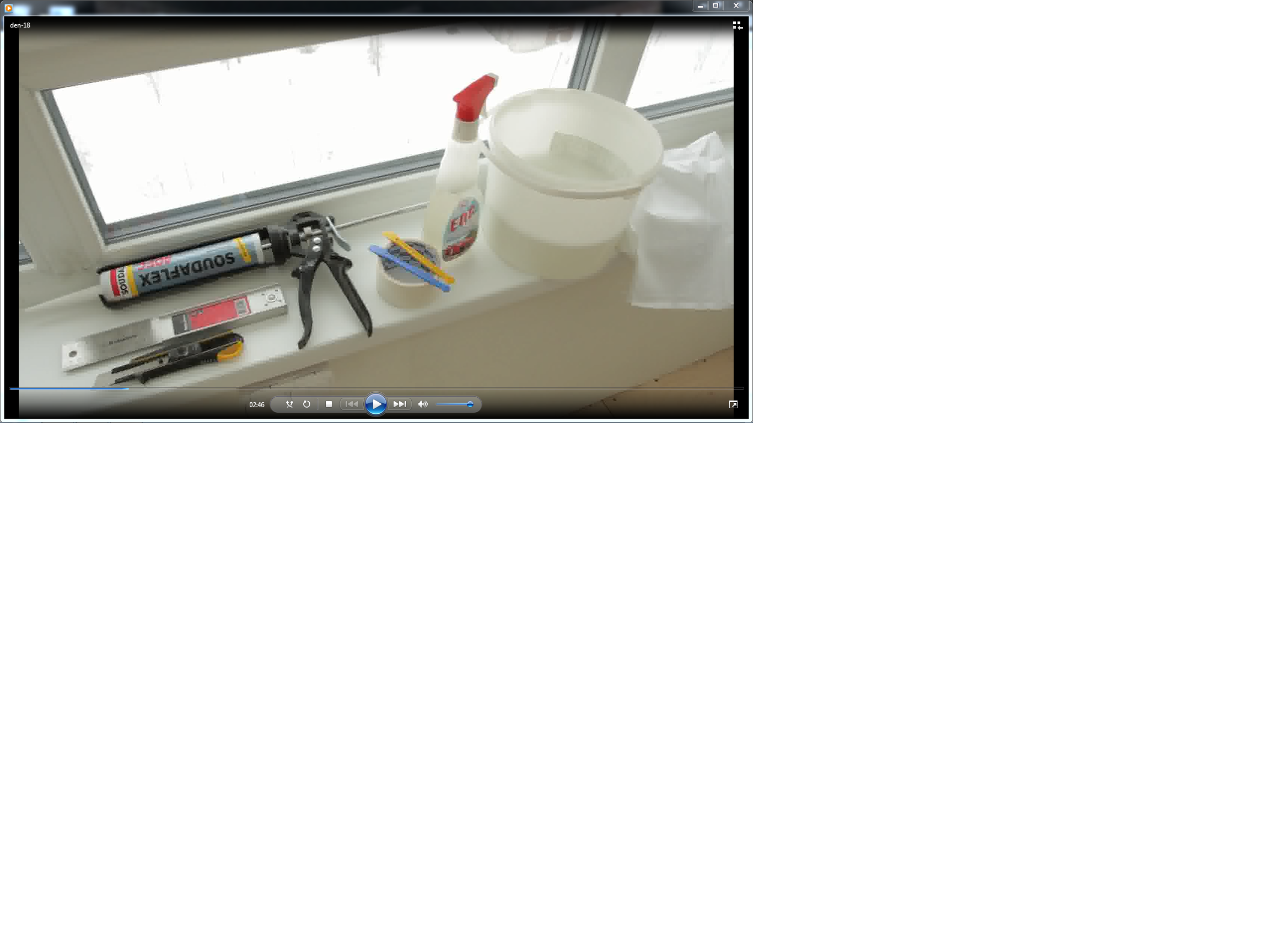

Umka написал: приноровится надо и сразу.
Посмотреть бы... со стороны, что не так делаю, а то заколебался отдирать/удалять потом...

а разве силиконовым шпательком для герметика не формируется хороший шов?

Недавно пришлось поработать с ПУ герметиком. Не помню названия... Излишки снимал уайтспиритом. Шов получился вполне аккуратным.

Рекомендации по проектированию шва.
Ширина шва должна находиться в пределах от 6 до 40 мм. Для швов шириной до 10 мм глубина шва должна равняться ширине. Для швов от 10 мм глубина шва должна равняться половине ширины. Если необходимо, нанесите тонкий слой праймера. Положите внутрь шва специальный гибкий шнур, не имеющий адгезии с герметиком. Шнур не должен иметь частых зарубок, чтобы избежать пузырения герметика. Возможно применение ленты по наружным краям шва для лучшего внешнего вида. Нанесите герметик в один слой при узком шве, и в три слоя при широком шве – по слою на краях и слой посредине на основание шнура. Разгладьте, опрыскивая герметик чистой водой. Вдавите бережно герметик в шов, по краям избегая образования пузырей. Удалите декоративную пленку. Очистите герметик уайт-спиритом перед застыванием. Застывший герметик противостоит царапанью. Шов может быть окрашен после полимеризации.

Wolkusha написал: а разве силиконовым шпательком для герметика не формируется хороший шов?
У меня отказался... может конечно руки не те... :confused:
ИгорьPurnesh написал: Рекомендации по проектированию шва.
Ссылка битая... Спасибо за описание, понял что с уайт спиритом надо потренироваться... кстати какой используете? Обычный нормально идет? Тикуриловский дороговат на такие цели имхо, хотя может если под краску, то и оправдано будет...

Резон, Уайтспирит был самый дешевый, наш российский. Воняет- крайне неприятно. Поэтому всё-таки посоветую Тиккурилу. Не настолько токсичен, как наш. А на здоровье экономить, неправильно... ;)

ИгорьPurnesh написал: В поисковике забить "ПУ герметик", там куча вылезает...
Кхе- кхе... описание применений разные... Где мыльной водой, где уайт-спиритом, где не подходит для деформационных швов, где вообще не подходит окрашиванию алкидными красками... :eek: :swoon Еще не понятно, что за шнур, как его затем вытаскивать из шва, что за декоративная лента и откуда она там взялась изначально и в каком месте и т.д. :cool: Кстати мыльная вода по нему реально не работает. Так шта без коллективного разума боюсь не разберусь в чем ошибка... Вот такой герметик пробовал, на нем не получилось

Может.... может его горячей, прям очень горячей водой ... что то мне подсказывает, что это может сработать...

Резон написал: Еще не понятно, что за шнур, как его затем вытаскивать из шва,
На наружке, когда глубокие деформационные швы, пихается шнур из экструдированного полиэтилена, а то на ПУ не напасешься ;) Вытаскивать не надо, он остается под слоем ПУ.
Резон написал: что за декоративная лента и откуда она там взялась изначально и в каком месте и т.д.
Менагеры-переводчики... Малярная лента. Есть и специальная, но ссылку не могу найти. В том магазине появлюсь, если еще продают, то сфоткаю.
Резон написал: не получилось
Не вижу моего инструмента. ;)
