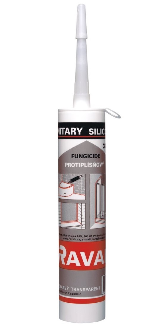

Есть задача: загерметизировать примыкание стекла к плитке (душ кабина). Думаю про мс-полимер прозрачный. Или лучше силикон?

Wolkusha написал: Плитка уже давно нависает над поддоном. Нижний ряд плитки и мозаика приклеены на эпоксидно-полиуретановый клей, который так же является гидроизоляцией. Просто совсем не хочется, чтобы вода попадала под плитку - нужно сделать долговечный и красивый узел примыкания.
Душевая кабина - это готовая конструкция из пластмассы. Поддон в строительном исполнении - это строительная конструкция. Силиконовый герметик мне не нравится. В нём зацветает какая-то красная флора в местах, где в старой конструкции на бортике ванны собиралась вода. И краснота была именно на герметике.
Герметик был именно силиконовый, на кислотной основе.
Wolkusha, Я использую герметик от RAVAK
он не пахнет уксусом , у меня дома не зацвел в течении 5 лет . Воняющие уксусом начинали цвести в том же месте в течении первых 2х месяцев .

Шов стекло-плитка лучше проходить кислотным силиконом. Нейтральный подло желтеет-мутнеет через пару-тройку месяцев. Особенно похабно, если плитка темная. МСполимер так же желтеет...

Геймер написал:
Геймер, Поставил этот равак. В силу особенностей эксплуатации в условиях ремонта (на поддоне были всякие шланги и вода не очень эффективно высыхала) равак тоже зацвёл в некоторых местах. Сейчас буду ставить стеклянное ограждение и снова думаю какой герметик взять. Старый равак (прожил два года) надо из всех деформационных швов выковыривать и ставить новый. Опять перед выбором:
  1. Мапей АС (минусы - уксус, это вонь и возможная коррозия фурнитуры. Плюсы - цветовая гамма . Можно ставить «белая луна», на нем меньше видна грязь).
  2. Мапей LM (минусы - мало цветов, не рекомендуется использовать в постоянном контакте с водой, не понятно что с плесенью. Плюсы - нейтральный).
  3. Penosil kitchen and bath. (Минусы - не ясно что по плесени, но в составе фунгицид есть, якобы гарантия от цветения 5 лет, мало цветов (только белый и прозрачный). Плюсы - нейтральный, быстро полимеризуется).
  4. Равак не хочу. Цена у него очень высокая (650 руб за 310 мл вроде, если не дороже), но он её не оправдал.
В ванной вентиляция отличная. Лучше делать нельзя, разве что стену снести.
Надо делать примыкания стен к полу и углы + примыкание стеклянного ограждения к плитке (это прозрачным герметиком надо). Рядом с раваком стоит и мапей mapesil AC, но на него вода попадает в значительно меньшем количестве, он слегка сероват (цвет 103), плесени на нем не видно, да и грязи тоже, а белый быстро становится сероватым. Совсем гладким его не сделать (точнее у меня не получилось) и грязь с него убирается не очень эффективно.
