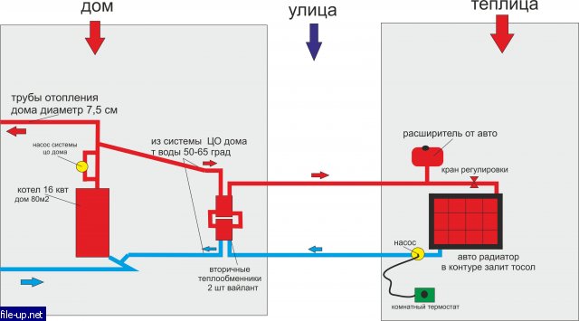

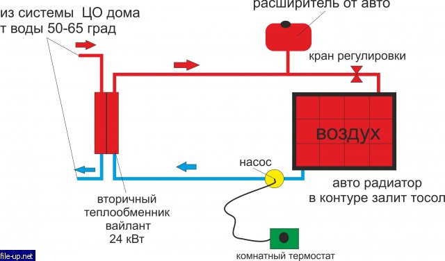

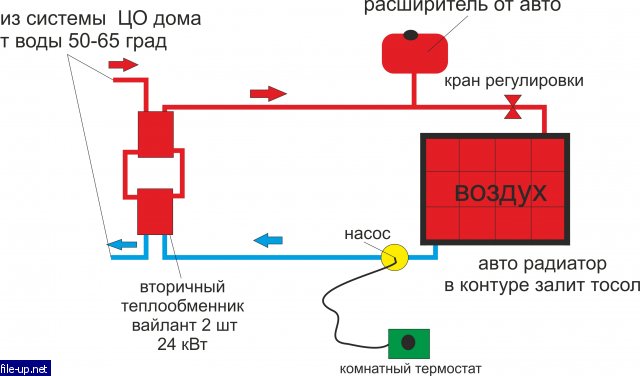

Здравствуйте . Меня зовут Константин . Мне тут посоветовали одну схему обогрева входящего воздуха , через пластинчатый теплообменник от двух контурного котла . Подключенному к цо дома . А второй контур к теплице в нем тосол . Возможна ли такая схема работы ? будет ли нагревать тосол до нужной температуры этот теплообменник ? если температура воды в цо 50-65 гр . А воздух нужно нагреть максимум -20 до +14 на выходе из вентилятора . 1000 м3\час. Я просто в этом почти ничего не шарю , но человек говорит что может работать , с одним или двумя обменниками . Помогите пожалуйста.
Вот эти схемы . Вопрос ? Будет ли успевать нагреваться тосол в этом обменнике , до такой же температуры как в цо ?

Всё будет работать правильно, если сделаете правильный проект.

но с двумя обменниками я думаю все же эффективнее ?

Константин 11 написал: Вы делаете ?
Делаю.
Константин 11 написал: но с двумя обменниками я думаю все же эффективнее ?
Опишите подробнее техзадание.
Пока же понятно, каким образом планируется совмещение и центрального отопления и отопления от котла.
Да и показанные схемы беЗсмысленны.

Задача нагревать постоянно входящий воздух 1000 м\час в теплицу до +14 . а температуру поддерживает комнатный термостат включая и отключая насос . температура прямой воды 50-65 гр . в система дома цо . а что за тех задание ? я не очень понял это грибная ферма . в нее нужно подавать постоянно 1000 м3\час 24 часа . и поддерживать +14. комнатный термостат это делает ! вместе с насосом . но на схеме с ттк и ат . смысл тот же . стало холоднее . тосол пошел на радиатор . нагрело . остановился .

смысл в том что бы разделить дом и теплицу . потому что тосол будет только в тепличной схеме его там мало . + невозможность размораживания радиатора авто . + возможность регулировки температуры остановкой насоса .. + второй контур полу открытая система с бачком от авто и нет давления что бы не сорвало резиновый патрубок

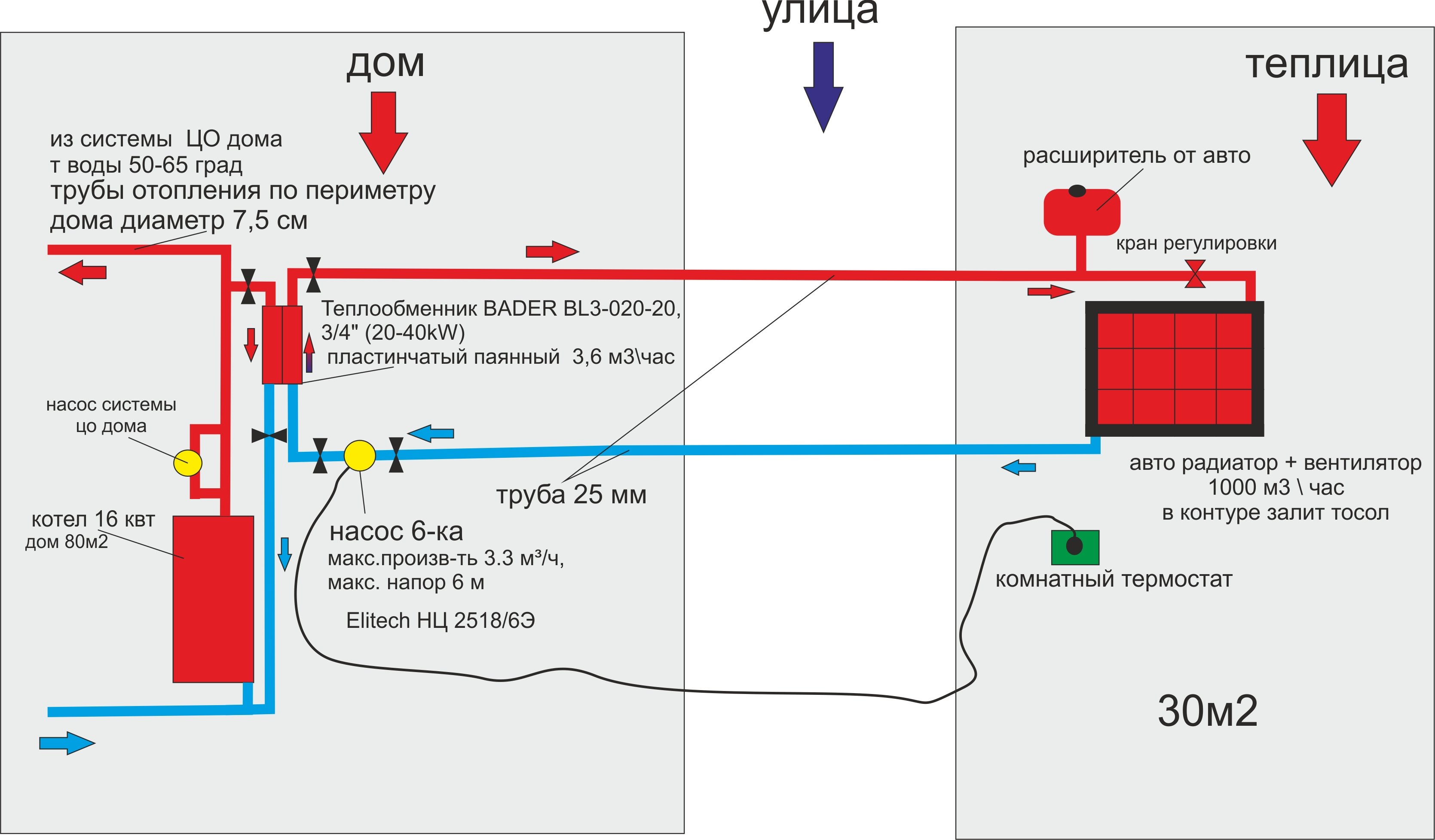

вот как типа на деле

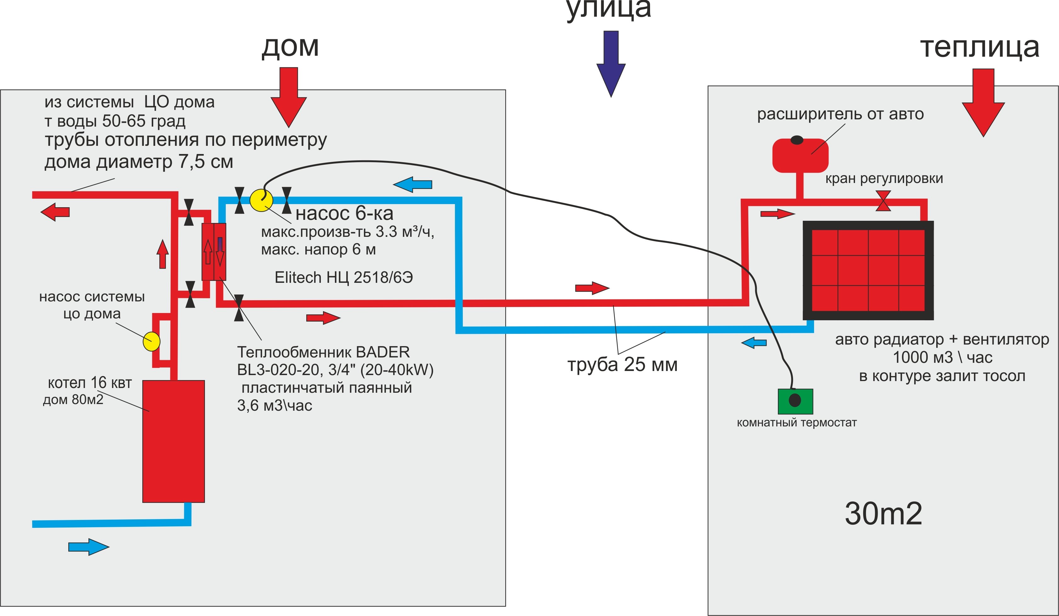

Какая из схем более правильная ?

Константин 11 написал: Какая из схем более правильная ?
Первая правильная. Если по второй, то в дом пойдет остаток тепла от котла. В целом идея, уличный контур на антифризе, правильная. Но некоторые моменты:
  1. Как я понял хотите нагревать уличный воздух, что совершенно бессмысленно. Во первых, в теплице должна быть очень большая влажность, а воздух на улице зимой ооочень сухой. Во вторых, для нагрева с -20 до +14 1000кубов в час скорей всего понадобится мощность под 50-70квт, чего у вас не будет.
  2. Теплица навряд ли будет с двойным стекло остеклением, сделайте расчет теплопотерь, и от этого надо будет искать теплообменник и радиатор.
  3. По периметру будет промерзать грунт, снаружи утеплять грунт, внутри в земле проложить контур отопления что то типа металопластиковой трубы.
  4. Сделайте отопление не воздушным радиатором, а вдоль окон радиаторы конвекторы, трубы или т.п.
