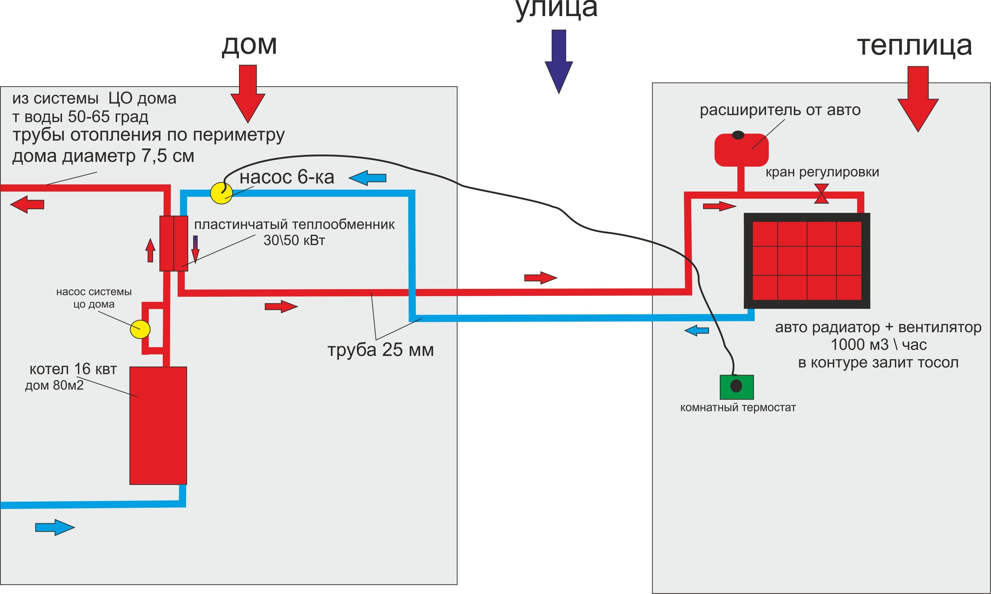

Acer, во первых это грибница , а не теплица ! стены и потолок напыление ппу ! ( 5см стены и 10 см потолок ) , нет окон !все герметично и офигенно утеплено ( термос ) , во вторых не вдаваясь в подробности но для грибов нужно воздушное отопление и обдув но это если просто , а не иное ! в третьих , и главное , для нагрева воздуха через калорифер от -20 до +14 необходимо мощность 12 кВт \час , вы от куда взяли такие цифры 50-70 квт ? А по поводу влажности это отдельная тема ! есть увлажнители ! и они прекрасно справляются , влажность я вам дам хоть 95% как нагреть ???? вот вопрос ?
вот так более правильнее ?
