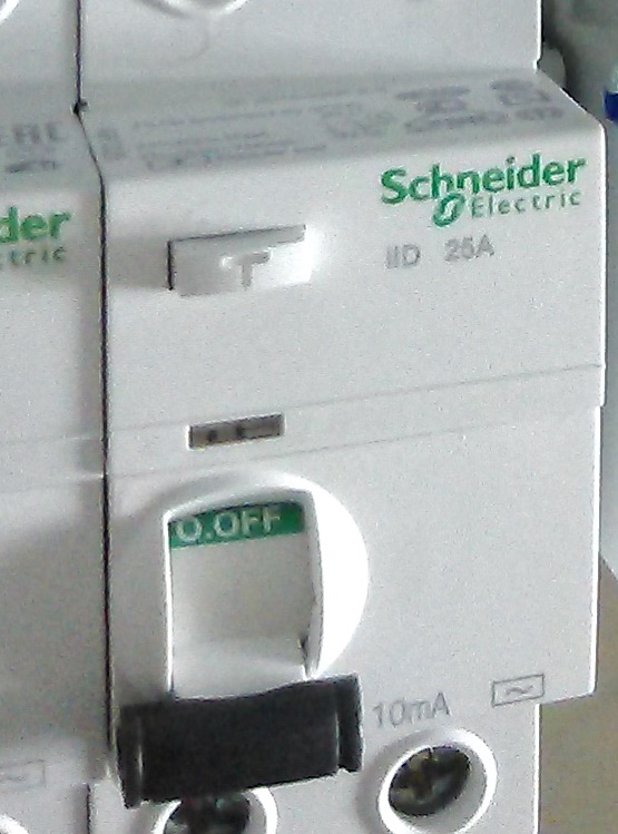

Radio
Radio
Заблокирован
Регистрация: 17.02.2008
Сообщений: 22094
18.11.2016 в 00:34:49
Farceur написал: У большой тройки брендов найти УЗО более чем на 16А не удастся
Серьезно?
ссылка

Farceur написал: Интересно, можно ссылочку(-и)?
СП31-110-2003 "А.4.15 Для сантехкабин, ванных и душевых рекомендуется устанавливать УЗО с номинальным дифференциальным отключающим током до 10 мА, если на них выделена отдельная линия, в остальных случаях, например при использовании одной линии для сантехкабины, кухни и коридора, следует использовать УЗО с номинальным дифференциальным током до 30 мА."

Radio, Да, забыл сказать с характеристикой отключения по диф. току типа А (в АС не вижу смысла, слишком ограничено применение), по крайней мере мне не удалось найти

avmal написал:
avmal, Не вижу ЗАПРЕТА включать после УЗО, как минимум пару нагрузок, каждую под своими автоматами. Если линия от УЗО идет только, например, в ванную. Тем более эта, приведенная Вами выше РЕКОМЕНДАЦИЯ, связана по большей части с перестраховкой по суммарному току утечки длинных, разветвленных линий.
