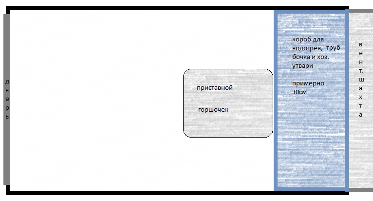

Здравствуйте
Снова я к ВАМ за советом, имеем ремонт маленького с\у с нуля и не очень много денежных знаков
По дизайну хотелось бы приставной унитаз (именно приставной, НЕ инсталляцию) и скрытый бачек, т.к за унитазом будет висеть водогрей, хочется всё спрятать
Но выделить более 10тр на унитаз не получается, насмотрела приставной унитаз Roca (6тр с микролифтом)+ бачок скрытого монтажа для унитаза Alcaplast A112 (4тр)
Бачок получается прилично дешевле всех других вариантов, как он по качеству? и м.б если еще недорогие, но качественные варианты? или брать компакт, т.к за 10тр качественного варианта не получится?

Некоторые и обычный бачок прячут за стену, если совсем бюджетно, но тут как бы неплохо предусмотреть как это будет вытаскиваться на случай ремонта и замены арматуры.

Сусла написал: Снова я к ВАМ за советом, имеем ремонт маленького с\у с нуля и не очень много денежных знаков
В вашем случае рассмотрите вариант отдельного унитаза (навесной при одинаковой цене намного удобней) и отдельного бачка в стене или навесного. Но нужны снимки и чертеж С/У для понимания как это сделать.

Микитович, навесной будет в другом с\у, где ванна ,а тут нужен именно стоящий на полу :) это одна из точек отсчета
чертеж простой :) прямоугольное помещение 139*79, напротив двери по короткой стороне во всю стену вентшахта, по низу вдоль шахты труба для слива, большие ничего нет (сейчас и трубы нет :)) по плану к вентшахте сделать короб от пола до потолка во всю ширину туалета, глубиной см 30 +/-, чтобы тонкий водогрей на 80-100л влез, от высоты окончания бачка сделать открывающиеся дверцы короба, рядом с водогреем еще сделать полочки, чтобы хранить химию.
чтобы туалет стал прямоугольником 110*79 и в нем стояла только чаша унитаза, на стене напротив двери кнопка и дверцы

ser000, а смывать как? каждый раз шкаф открывать? :) не, так не хотим, тогда просто короб придется городить вокруг бачка, чтоб скрыть коммуникации и сделать шкаф для химии и водогрея, но и некрасиво и убирать неудобно :(

Сусла написал: чертеж простой :) прямоугольное помещение 13979, напротив двери по короткой стороне во всю стену вентшахта, по низу вдоль шахты труба для слива, большие ничего нет (сейчас и трубы нет :)) по плану к вентшахте сделать короб от пола до потолка во всю ширину туалета, глубиной см 30 +/-, чтобы тонкий водогрей на 80-100л влез, от высоты окончания бачка сделать открывающиеся дверцы короба, рядом с водогреем еще сделать полочки, чтобы хранить химию. чтобы туалет стал прямоугольником 11079 и в нем стояла только чаша унитаза, на стене напротив двери кнопка и дверцы
Вы знаете, есть у меня недостаток, не могу словесами впихивать невпихуемое, один треп получается. Вы бы проектик скинули.

Я в своё время был в аналогичной ситуации: искал, но так и не нашёл фабричный бачок для скрытой установки вне инсталляции... Встречались самоделки из пластиковых баков подвешенных над головой сидящего на унитазе, но что-то я не решился на подобные эксперименты...

Сусла написал: а смывать как? каждый раз шкаф открывать?
Есть системы с выносной кнопкой. Или продолжаем кохозить и делаем кнопку своими силами или вытяжной механизм через блок, если бачок с вытяжным механизмом для спуска. Или можно электропривод присабачить с выходом в интернет, тогда воду спускать можно будет через смартфон или любое другое устройство подключённое к интернету.
Есть и радикальный способ. Можно избавиться от бачка совсем с устройством ДРУКШЛЮПЕР, но хорошее давление должно быть в водопроводе и запаса воды нет, если воду отключили.
Сусла написал: короб придется городить вокруг бачка
Есть модели, где бачок достаточно далеко от чаши и в этом случае стена городится не вокруг, а перед бачком. Или например:

Don_Clouder написал: Я в своё время был в аналогичной ситуации: искал, но так и не нашёл фабричный бачок для скрытой установки вне инсталляции...
Вот же они

Микитович, нарисовала мегасложный с\у :))
