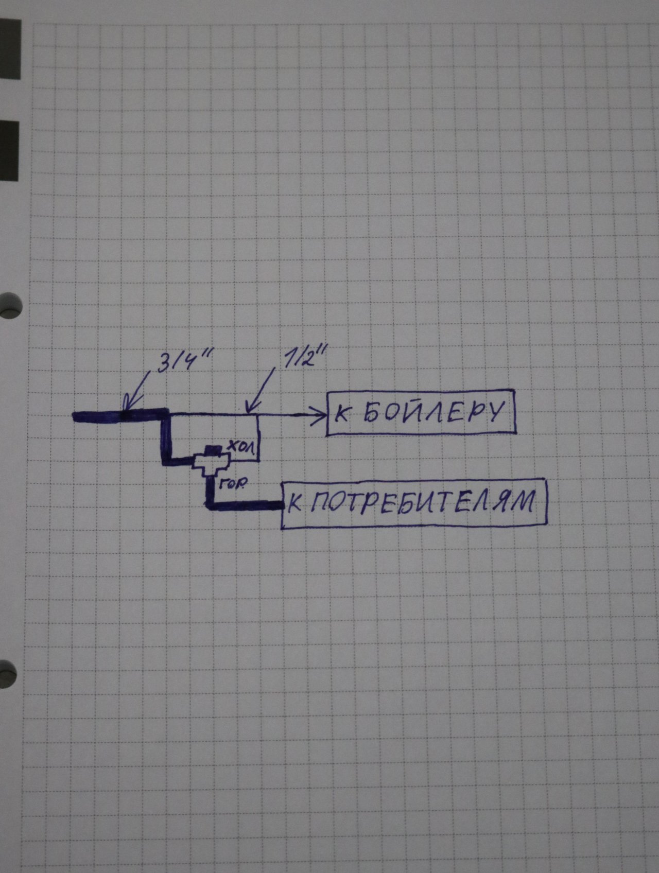

Kranoff написал: Страна помнит тех людей. В металле воплотил данное творение злой гений Дока, создавший половину водопровода (шутка? Ну в принципе, да, а с другой стороны и нет) и парень под ником San-therm. Скажем так, опять не вопрос лавров (давайте не меряться этим прибором, ну пожалуйста xD ), вопрос обговаривался давно, помнится с Tile-exp году в 11? В 12?
Извини, не смог осилить для прочтения всю тему, но выскажу своё мнение. San-therm, да, это я. Tile-exp, ух-ты, опять я :)
Короче, проблема данной темы меня давно интересует, как могут заметить и другие люди, и параллельно работаю над этой проблемой.

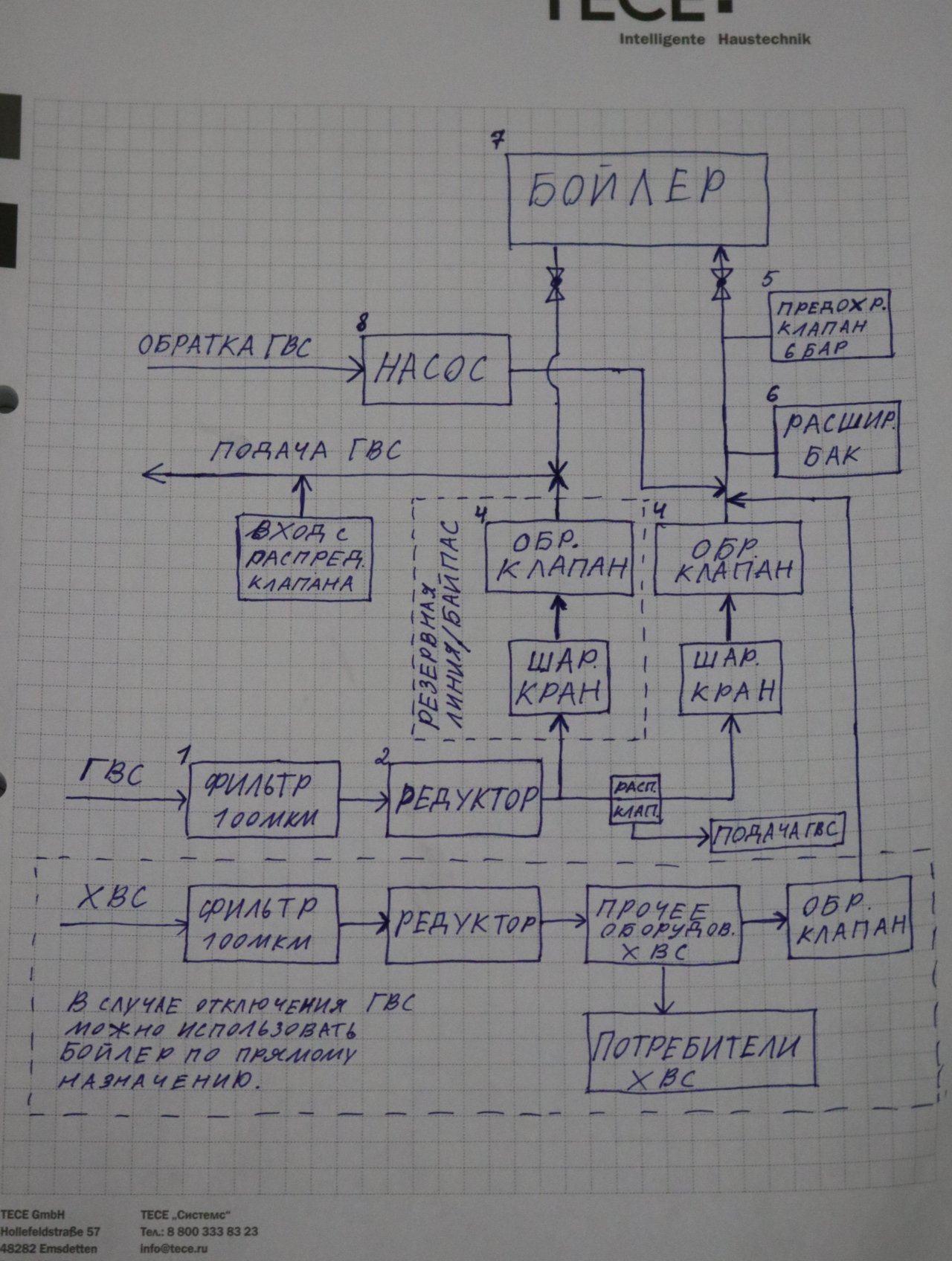

Совместно с SUN-techno и Андраник мы прорабатывали различные варианты, в том числе SUN-techno даже воплотил схему с отводным клапаном. Но в итоге я пришёл к тому, что можно тупо повесть водонагреватель литров на 50 и прогонять всю воду ГВС через него. Если очень надо, то можно сделать и локальную рециркуляцию внутри квартиры. Поступающая холодная вода будет просто размешиваться внутри бойлера. Количество поступившей воды и бак на 50 литров достаточно существенно различается и заметного падения температуры это не вызовет.
Кстати, уже консультировал людей и они хотели решить проблему ГВС, но с учётом высокопроизводительной душевой системы. В итоге была составлена данная схема. Пользуйтесь ребятки на здоровье: Дополнение к схеме: Клапан обозвал "Распред. клапан", устанавливается сразу после редуктора. Между клапаном и веткой на потребители должно быть минимальное расстояние. Кран перед бойлером - "опечатка" )
Принцип такой: пока не прогреется, идёт только через бойлер, когда прогреется добавляется "окошко" напрямую в ветку ГВС. В итоге вода идёт сразу через бойлер и клапан, что минимизирует перепады температуры.
Kranoff, за наводку на клапан спасибо, действительно можно иногда вставить в схемы.
