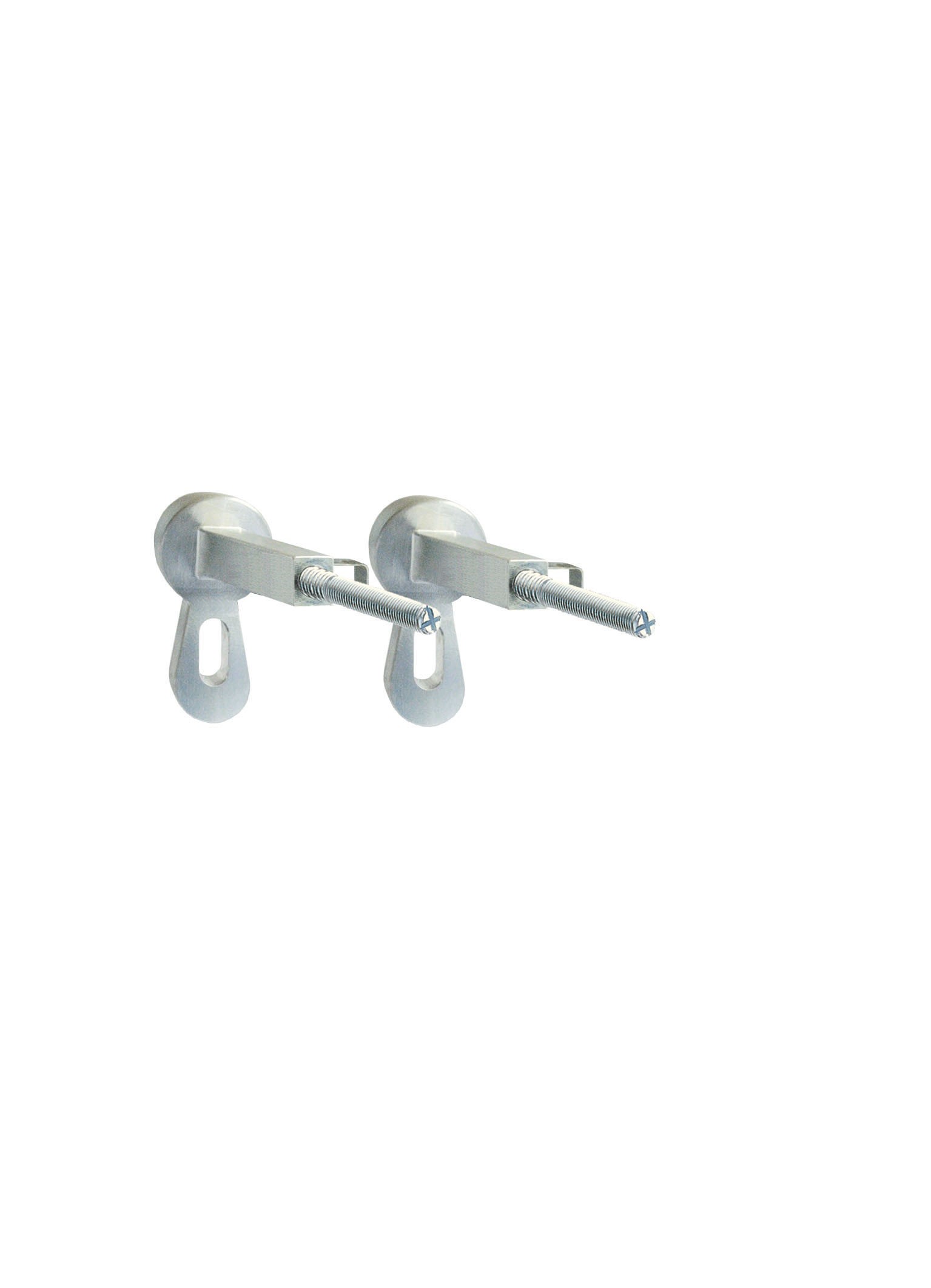

Здравствуйте имеется вот такой крепёж:
Его максимальная длина от стены до инсталяции 23см,а мне нужно 40см,как быть в этой ситуации?Перерыл много сайтов и на оф сайте Grohe смотрел так ни чего и не нашел :(

не помню резьба там насквозь метрическая на шпильке или нет, поэтому предложу несколько вариантов
  1. Просто отрезать от метровой шпильки кусок нужного размера вместо фирменной.
  2. На эту навернуть муфту и уже в нее недостающие 17см.
  3. Сделать металлоконструкцию из нормального металла (уголок, квадратная профильная труба) с нужным выносом от стены и уже к ней крепить крепеж Grohe. Вариант 3 думаю предпочтительный, т.к. на такой плече просто шпилька может не дать нужной жесткости и скорее всего так и будет (

Pekkonen написал: Просто отрезать от метровой шпильки кусок нужного размера вместо фирменной. На эту навернуть муфту и уже в нее недостающие 17см. Сделать металлоконструкцию из нормального металла (уголок, квадратная профильная труба) с нужным выносом от стены и уже к ней крепить крепеж Grohe.
Шпилька с 3Д гайкой спасет отца русской демократии по 1 и 2 пункту. Но третий пункт = надежней.
Там в месте соединения с уголком какая то прямая резьба с пол шпильки затем обычная метрическая по первому пункту не получится(

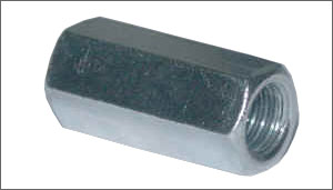

Такая?

cuper, Если стена за инсаляцией бетон? И надо далеко поставить, беру шпильку и цангу, что вентиляционные используют для подвеса коробов. На инсталляцию шайбы и гайки, чтобы после выставления законтрогаить. Для успокоения можно при сборке каркаса добавить усиление из профилей.

cuper, В цангу до упора, иначе держать не будет. Гайками на шпильке что входит в инсталляцию.

Hitgher, Получается сначала нужно в инсталляцию вкрутить на нужную длину затем в цангу до упора и у инсталяции законтрогаить?

Условно - делаете параллелепипед из металла, глубиной 17см. Шириной с инсталляцию, а высотой чуть больше высоты фирменного крепежа. Дальше конструктив к стене крепите, к нему прикручиваете крепеж уже.

Pekkonen, Ну тут по ходу без сварки не обойтись) Проще тогда слесаря найти и заказать ему такие же шпильки как и оригинальные,но длиннее :)
