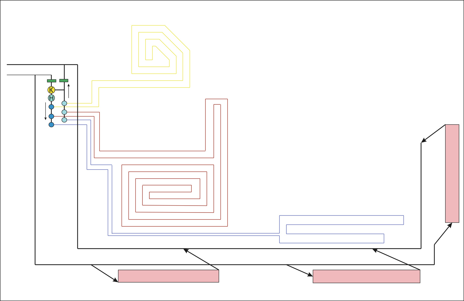

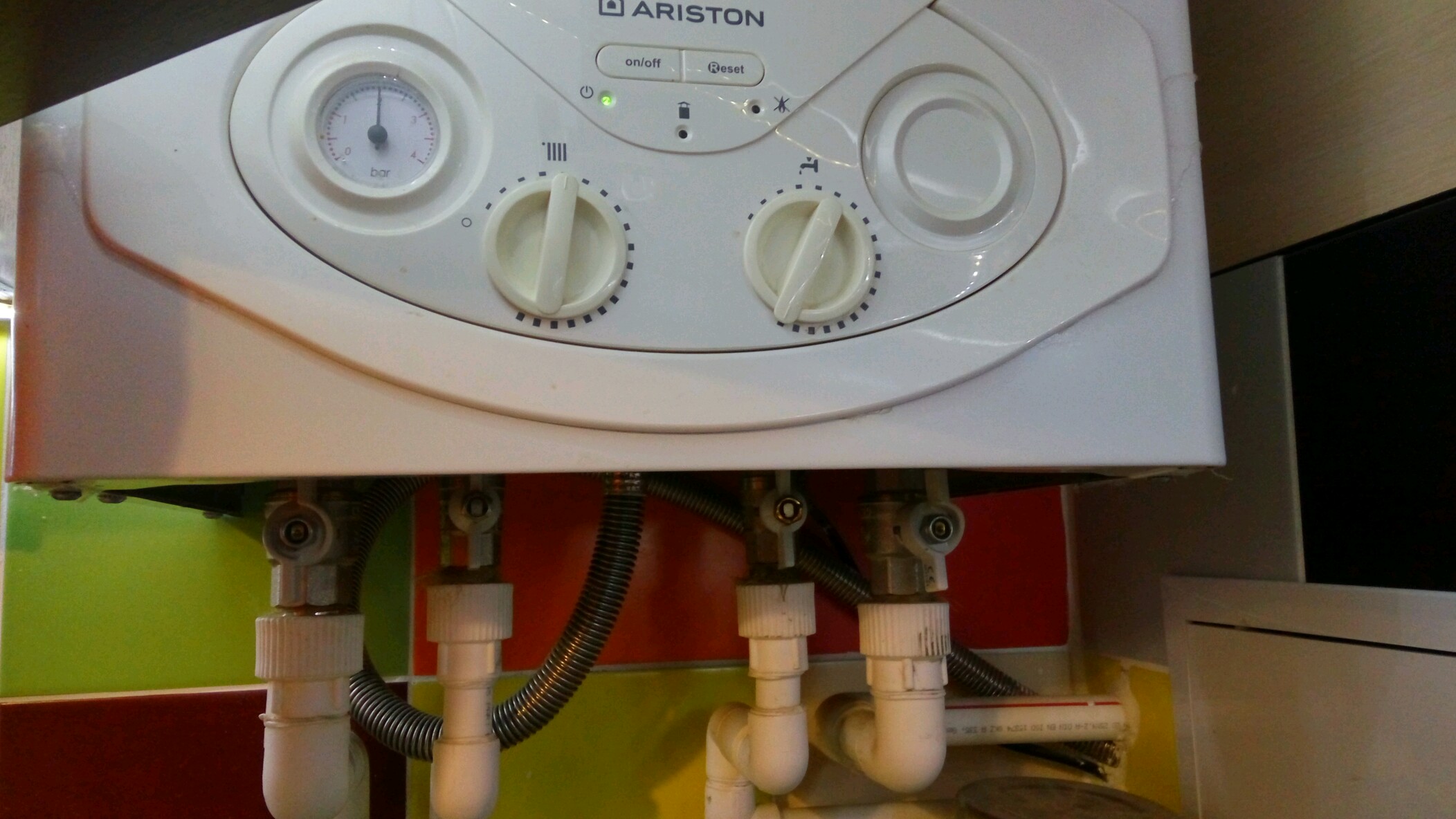

Добрый день! Входные данные: двухконтурный котёл Hotpoint Ariston BS II 24 FF, схема отопления показана во вложении. Цветные - контуры тёплого пола. Чёрное и розовое - основное отопление и радиаторы. Два зелёных прямоугольничка - краны (открытые, нарисованы так) на трубах к контурам тёплых полов. "К" в кружке - какой-то клапан, который чего-то там пропускает в одну сторону и не пропускает в другую. "Н" в кружке - насос, чтобы разгрузить насос котла Синие кружки - крантики на коллекторе "старта". Светлосиние - крантики на коллекторе "финиша". Открыты на полную всегда на синем контуре - это балкон. Остальные открыты на 10-15% Из трёх радиаторов работает на полную мощность (открыт вентиль на полную на "входе") только средний. Левый открываю ради интереса раз-два в зиму. Правый, "последний" - открываю когда как. Но если открываю - то на полную.
Проблема следующая: при выставленной температуре на котле 50С, полы убавлены на максимум, но всё равно при этом горячие. А вот батареи отопления - еле тёплые! На каждой батарее есть сисний такой крантик сверху - если его повернуть, оттуда вода льёт под напором, напор на котле падает сразу. Вода прохладная. На котле основание крана на "старте" - рука терпит, но недолго. Металлические штуки коллекторов "старта" тёплых полов - похожи по температуре. А вот краны на батареях и сами батареи - еле тёплые. Пробовал включать и так, и так, и половину, и по очереди, и все сразу радиаторы - пофигу :(
ПРОШУ ПОМОЩИ И СОВЕТА!

ek.boroda, Насколько понимаю, система уже смонтирована и функционирует?

Inch1964, да, третью зиму. Проблемы вот только в эту зиму заметили. Раньше батарея средняя - та, которая всегда включена и нужна - огненная была. Если это имеет значение, то с конца осени по начало весны проблемы с нагревом горячей воды в краны кухни и ванны. Грешу местами на котёл. Но, блин, если у него на "стартовой" трубе кипяток щас вентиль - почему не идёт температура нормальная дальше?:(
Может, поиграть с вентилями, попробовать разницу давления сделать на сегментах каких-то?

ek.boroda, Могу только посоветовать отбалансировать систему, установить на радиаторах термоклапаны с термоголовками. Они себя окупят примерно максимум за один сезон. А потом экономию будут давать. Температуру на подаче котла держать такую, какую позволяет материал использованных труб. В зависимости от работы системы, температуру на обратке котла не советую держатт ниже +58 градусов.
На НСУ ТП отрегулировать температуру подачи, а на каждой петле ТП отрегулировать расход теплоносителя.
Для уменьшения расхода газа крайне желательно настроить котел. Ссылку на статью "как экономить газ" могу дать в личке, если хотите.

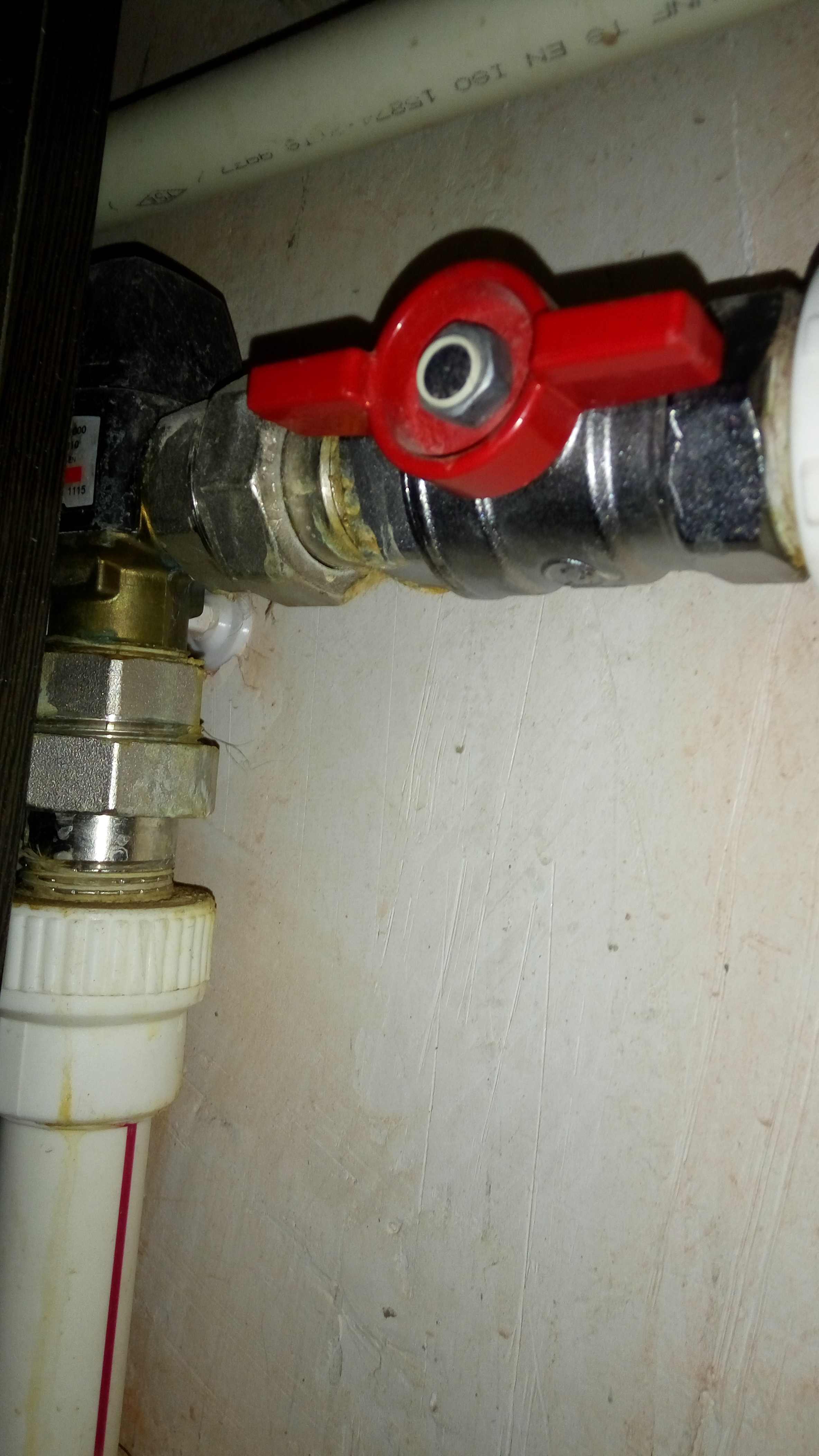

ek.boroda написал: "К" в кружке - какой-то клапан, который чего-то там пропускает в одну сторону и не пропускает в другую.

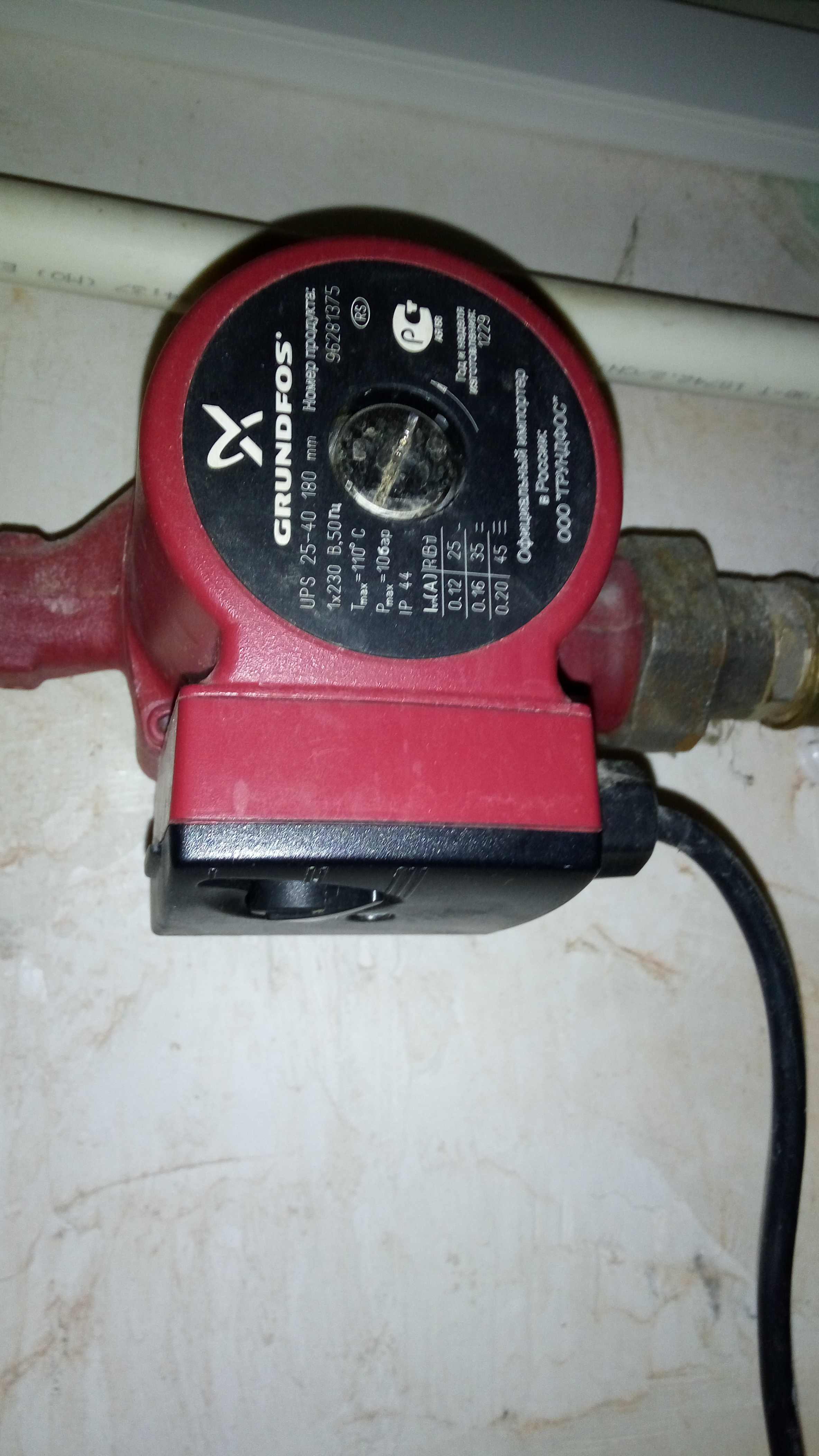

выложите фото этого клапана вместе с подходящими трубами. Установите скорость насоса полов на минимум.

ek.boroda, К- это клапан термостата. На нем выставляется необходимая температура, обычно не более +45 градусов (почему смотри здесь http://beteka.ru/faq/). Радиаторы, напротив, любят по-горячее. +50 градусов это маловато - сильно снижается теплоотдача, минимум 65-70.

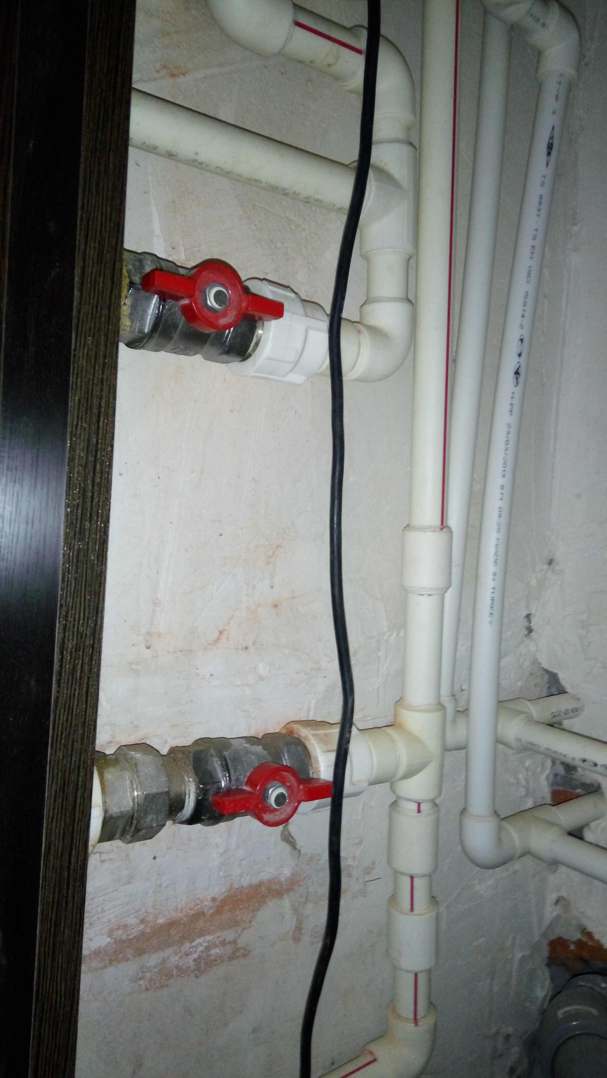

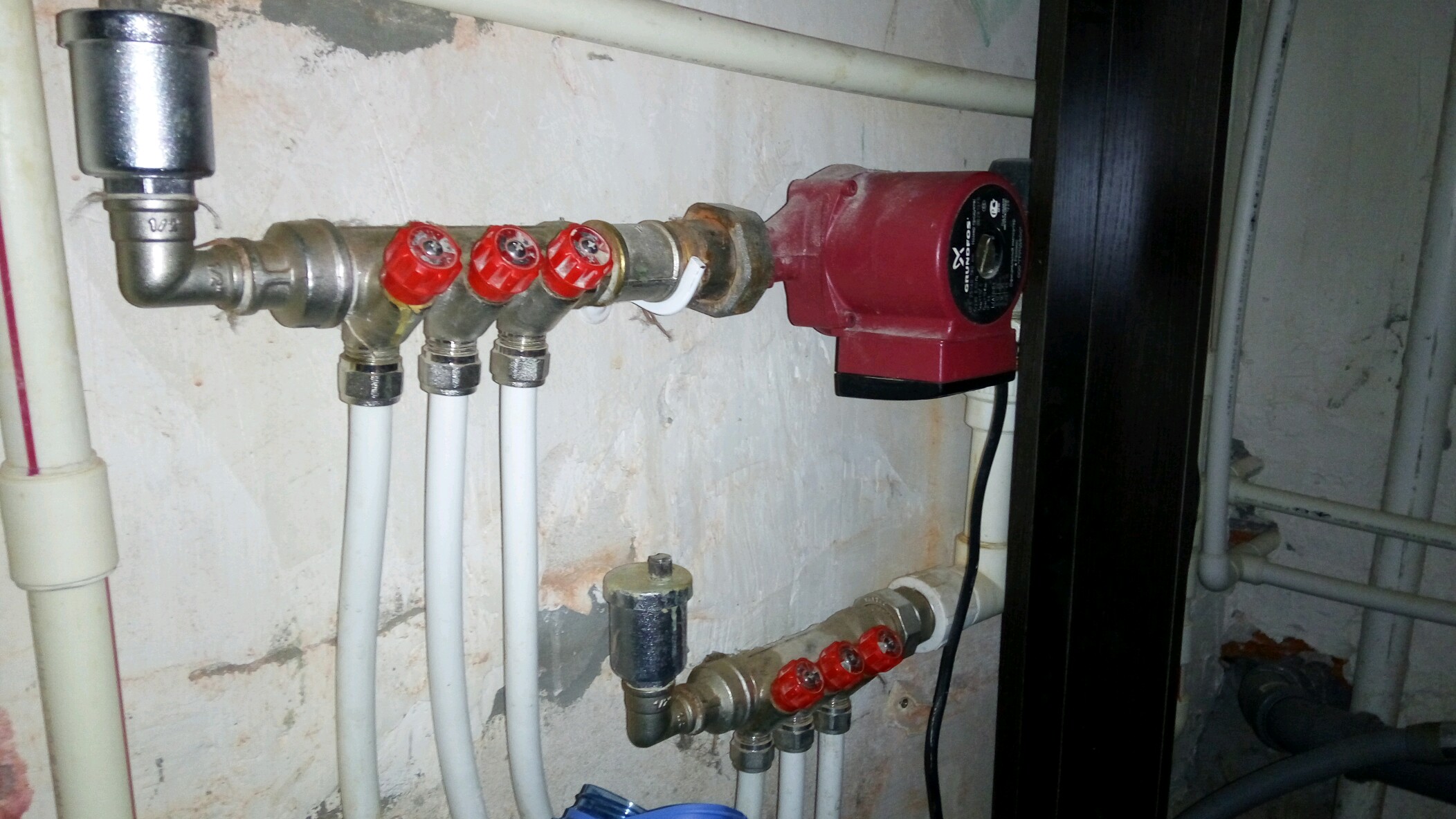

17.02.2017 в 17:44:17
вот. Понял про скорость насоса, спасибо!

ek.boroda, Насколько увидел, у Вас не установлена термоголовка на трехходовой смеситель теплых полов. Установите специальную термоголовку с выносным датчиком, который прикрутите к подающему коллектору ТП.
Установите температуру смешения 35-45 градусов, чтобы получить не горячие полы, а как положено прохладные по нормам СНИПа, чтобы не гробить здоровье. Такая температура и будет подаваться в коллектор ТП.
Тогда независимо от температуры подачи котла, в ТП будет идти заданная Вами температура.

Inch1964 написал: Насколько увидел, у Вас не установлена термоголовка на трехходовой смеситель теплых полов.
Это готовый термостатический смеситель ESBE. Рабочее тело у него внутри, а регулятор под черной крышкой.
