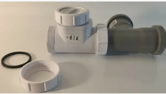

Если не трудно - нарисуйте как вы его поставите.... Какого диаметра клапан? 50 хватит?

унитаз, труба 32 из бачка , унитазная вытяжка , труба 32 , обратный клапан32 , труба 32в канализацию

КЛАЙВ45 написал 04.03.2025 в 18:26
На словах - все складно)
Нарисуйте...
И какой именно обратный клапан?
И зачем, если в вентиляцию, а не в канализацию?

BV написал 04.03.2025 в 18:42
На словах - все складно) Нарисуйте... И какой именно обратный клапан? И зачем, если в вентиляцию, а .....
imageклапан нужен, если врезаться в канализацию для вентиляции он без надобности

Если выбрасывать унитазную вытяжку в каналью , то Обратный клапан нужно будет купить поставить и потом снова демонтировать купить новый когда износится уплотнение и начнет пропускать. Зачем ???
