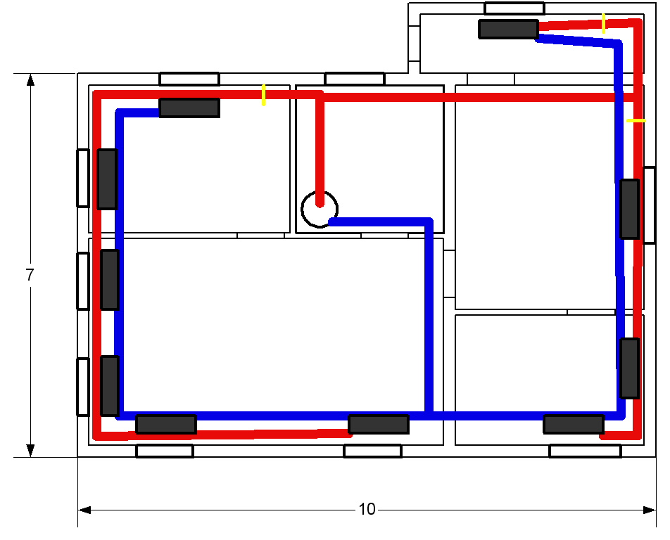

ВСЁ В ПОРЯДКЕ!!! Действительно был воздух. А что это за такой автомат для стравливания воздуха о котором писал ВТБ? Куда его ставить (я так понял вместо пробки на радиаторе) и не пострадают ли стены (стены вагонкой отделаны, а пол ламинат).

Geo2005] Как переживаете морозы( температура воды в трубах и в воздуха в помещении)? Если не секрет на чём работает котёл?
19.01.2006 в 14:12:37
пипец у нас, не справляется система
(гравитационная до весны, я думаю, хотя может что-то переделать надо)
в комнатах при ~30 на улице установилась температура ~13, с помощью маслянных электроприборов доводимая до ~18

2ACiD будем разбирать систему сколько? чего? где? как? не обещаю оперативности ибо шефу не нравятся мои отношения с инетом , но чем смогу.
19.01.2006 в 16:35:16
Деревянный дом, жилой площадью ~100м2. Поскольку подоконники низкие батареи (чугуний) стоят на боку
по диаметрам труб сейчас не скажу
План прилагаю
ЧубЧик
ЧубЧик
Сообщений: 269
19.01.2006 в 17:06:12
2ACiD батареи на ощупь холодные или жарят вовсю? обратка -прямая какие температуры 7
20.01.2006 в 10:18:24
Трубы и прямая и обратная 50см, отводы к батареям от 3/4 и больше (чем дальше от котла, тем больше).
На выходе из котла практически кипяток, обратка сейчас холодная, да и при обычной температуре не особо горячая
причем в правую сторону (по рисунку) батареи греются нормально, но все равно, чем дальше, тем холоднее, а в левую только первые 2, дальше только прямая труба чуть теплая
как мне кажется плохо (медленно) циркулирует теплоноситель, поэтому и возникла идея циркуляционного насоса.

2Kolich морозы переживаю терпимо. В системе +65, в доме +20. Котел у меня электрический 6квт. Если бы не проблемы с энергией былобы лучше (не хватает мощности сети и котел не работает в полную силу) :(
Geo2005
Geo2005
Регистрация: 15.12.2005
Сообщений: 197
20.01.2006 в 12:40:20
2ACiD а зачем весны ждать? Я лично поставил насос минут за 30. И это при том, что я первый раз в жизни имел дело с монтажом отопления. :)
