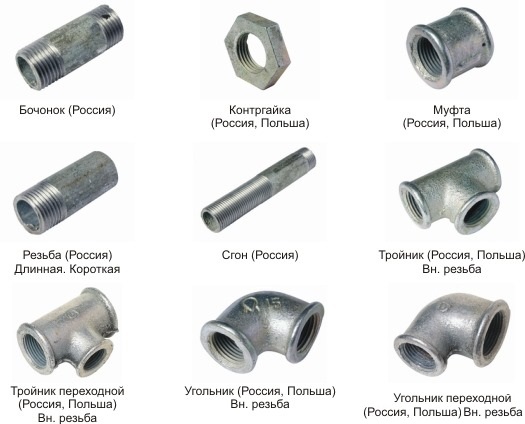

Guest-001 написал: А как мне вкрутить в тройник резьбу ?

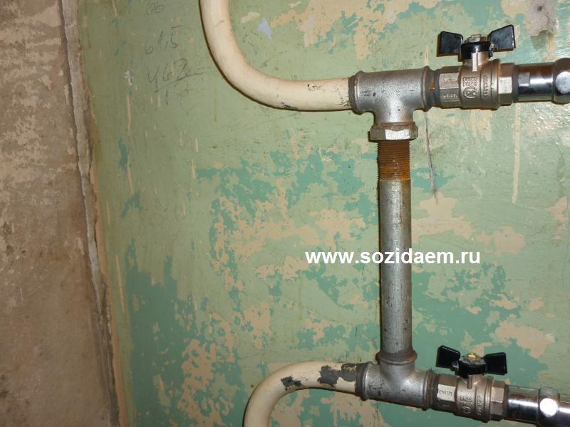

так же как и в муфту - сгонная резьба длинная сначала полностью вкручивается, потом выкручивается и короткая одновременно вкручивается в другой тройник.
Guest-001 написал: Я вот спрашивал в магазине, есть что, на подобие этого (рисунок), видимо не смог объяснить.. Такая вещь существует ? На картинке одна цельная деталь. Было бы очень удобно, одну сторону в тройник, а другую на муфту.

BV написал: так же как и в муфту - сгонная резьба длинная сначала полностью вкручивается, потом выкручивается и короткая одновременно вкручивается в другой тройник.
Простите, не очень понимаю... Тут на картинке 2 трубы, с одной стороны, каждая, зашла в один тройник, а с другой стороны в муфту. Вы если я правильно понял, предлагаете такой вариант (картинка). Только чем контур-гайку к тройнику соединить, ведь входы обоих тройников -"мама".

Два тройника, один сгон, одна контр гайка
Сообщений: 137714
14.04.2017 в 16:10:07
только сгон вкручивается в прямые резьбы тройников

14.04.2017 в 16:23:16
BV написал:
BV,
Большое спасибо за разъяснение, теперь все предельно ясно ) Только один вопрос. Когда я буду выкручивать сгонную резьбу, ее место не ослабнет и не потечет, пусть даже там контур-гайка ?

14.04.2017 в 16:29:16
не контУР а контр
Сгонная резьба уплотняется валиком льна под контргайкой, в стыке тройник-сгонная резьба - уплотнения нет

Я тут подумал, у меня такой вариант не пройдет.. Тройники у меня намертво в стене, а дальше разрушать стену не хочу. А в этом варианте, надо хотя бы одну часть отодвинуть, чтоб поместить между ними трубу. У меня под муфтой, остается между трубами расстояние в 1.5 см.

Guest-001 написал: надо хотя бы одну часть отодвинуть, чтоб поместить между ними трубу.
либо чуть повернуть от оси

Хочу каркнуть, что не все тройники позволяют закрутить в них сгоновую резьбу на достаточную глубину. И это особенность не модели тройника, а конкретного экземпляра. Успех сборки сгона в большой степени зависит от правильной геометрии контрогайки. Ось резьбы может быть сильно не перпендикулярна уплотняющей поверхности контрогайки. Эта кривизна будет заметна на глаз, если имеет место. И в уплотнении сгона нет равных ФУМ-ленте.
