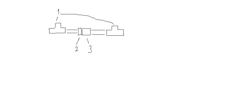

Простите за художество, попытался от руки по быстрому нарисовать систему. 1-тройники 2-контур-гайка 3-муфта Почему там муфта, потому что, на ее месте был тройник, лишнюю линию удалил и соединил два тройника таким образом. Расстояние между тройниками -10см. Если есть более рациональные способы, буду благодарен.
Сообщений: 138911
14.04.2017 в 14:29:10
Если в тройник можно вкрутить сгонную резьбу на полную как в муфту, то можно изготовить новый сгон, и соединить тройники без муфты по той же технологии как и с муфтой. Контргайка будет у одного из тройников

BV написал: Если в тройник можно вкрутить сгонную резьбу на полную как в муфту, то можно изготовить новый сгон, и соединить тройники без муфты по той же технологии как и с муфтой. Контргайка будет у одного из тройников
BV,
А как мне вкрутить в тройник резьбу ? Я вот спрашивал в магазине, есть что, на подобие этого (рисунок), видимо не смог объяснить.. Такая вещь существует ? На картинке одна цельная деталь. Было бы очень удобно, одну сторону в тройник, а другую на муфту.
