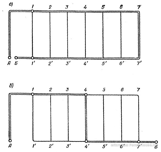

Ну расскажите, как рассчитаете дельту подача/обратка для каждого радиатора?

Это уже двухтрубка, частный случай тихельмана. Для полного счастья нужно изменить направление носителя или просто сменить точки подключения крайних радиаторов. Сейчас из этой цепочки выкачивается горячий теплоноситель, а остывший остаётся внутри.

cineman, Вы так шутите? Понимаете разницу между Вашей двухтрубкой и вот этой-

cineman написал: Это уже двухтрубка, частный случай тихельмана.
Так то оно так, и Вы совершенно верно сказали, что ее надо было бы переделать по-правильному, как на рисунке ниже,
но есть подозрение, что по схеме №1 гидросопротивление коллекторов стальных панельных радиаторов много больше, чем бимрадиаторов и тем более чугунных радиаторов. Поэтому бифилярка имела бы право на существование, если бы не панельные стальные радиаторы. Поэтому переделывать по вышеприведенной схеме, думаю, нет смысла.
Арсений Сантехник написал: Что делать-то?
Подозреваю, что переделывать придется в любом случае. Либо на правильную однотрубку (дороже), либо на правильную двухтрубку (дешевле). И ту и другую нужно рассчитать гидравлически (могу рассчитать). Тогда обе системы имеют право на существование. Но у двухтрубки будет еще и то преимущество, что нагрев спортзала будет происходить намного равномернее, ибо если все радиаторы имеют одинаковый типоразмер, то в однотрубке первые радиаторы в начале участка будут давать тепла в 2-3 раза больше, чем в конце участка. Ведь, для однотрубки первые радиаторы должны быть рассчитаны так, чтобы иметь мощность в 2 и более раз больше, чем радиаторы в конце показанного участка.
И Вы не ответили, какая температура теплоносителя в начале участка, когда в конце участка температура +36 гр. Т.е. хотелось бы узнать дельту Т участка и на основании этого хотя бы приблизительно прикинуть располагаемый напор на входе/выходе участка. Тогда уже можно было бы более однозначно сказать, потребуется переделка на нормальную однотрубку или на двухтрубку.

iv.iv написал: cineman, Вы так шутите? Понимаете разницу между Вашей двухтрубкой и вот этой
Тут вопрос в терминологии. Разные люди, под одними и теми же терминами, могут понимать разные вещи. Поэтому считаю, что Вы оба правы, но под одними и теми же терминами понимаете разное.
Бифилярку (если не докапываться до применения терминов в строго академическом смысле) можно назвать и однотрубкой и двухтрубкой. Если же докапываться до чисто академического смысла, то бифилярка, скорее всего, все-таки двухтрубка по Тихельману. Но, если уж докапываться, то тогда вообще не бывает однотрубных систем, могут быть только однотрубные участки, но не системы. А сами системы (абсолютно любые) всегда двухтрубные, ибо у источника тепла (котел, ИТП и т.д) всегда две трубы, подача и обратка.
И любой радиатор, подключенный к однотрубному участку можно и нужно рассматривать как вложенный двухтрубный участок. Например, секционный радиатор, подключенный сбоку "верх-низ" - это будет тупиковая двухтрубка, а тот же радиатор подключенный диагонально "верх-низ" - будет попутной двухтрубкой.

это уже философия,точнее на демагогию смахивает..... :) Первая схема просто гидравлически не сможет Работать! Даже подключив эти 9 радиаторов В центр подачу и обратку(4+5радиаторов,стальные панельные 1/2дюйма!)! ИМХО- переделывать на двухтрубку,других вариантов Нет!

iv.iv написал: это уже философия,точнее на демагогию смахивает..... :) Первая схема просто гидравлически не сможет Работать!
Ну почему же тогда такая схема работает прекрасно в тысячах частных домов с чугунными радиаторами? Сам лично видел десятки таких систем. И у нас на даче такая же система, и то же прекрасно работает без всякой философии и демагогии.
Так что не стоит неадекватно и огульно обвинять других в демагогии, самому не зная предмета гидравлики.
