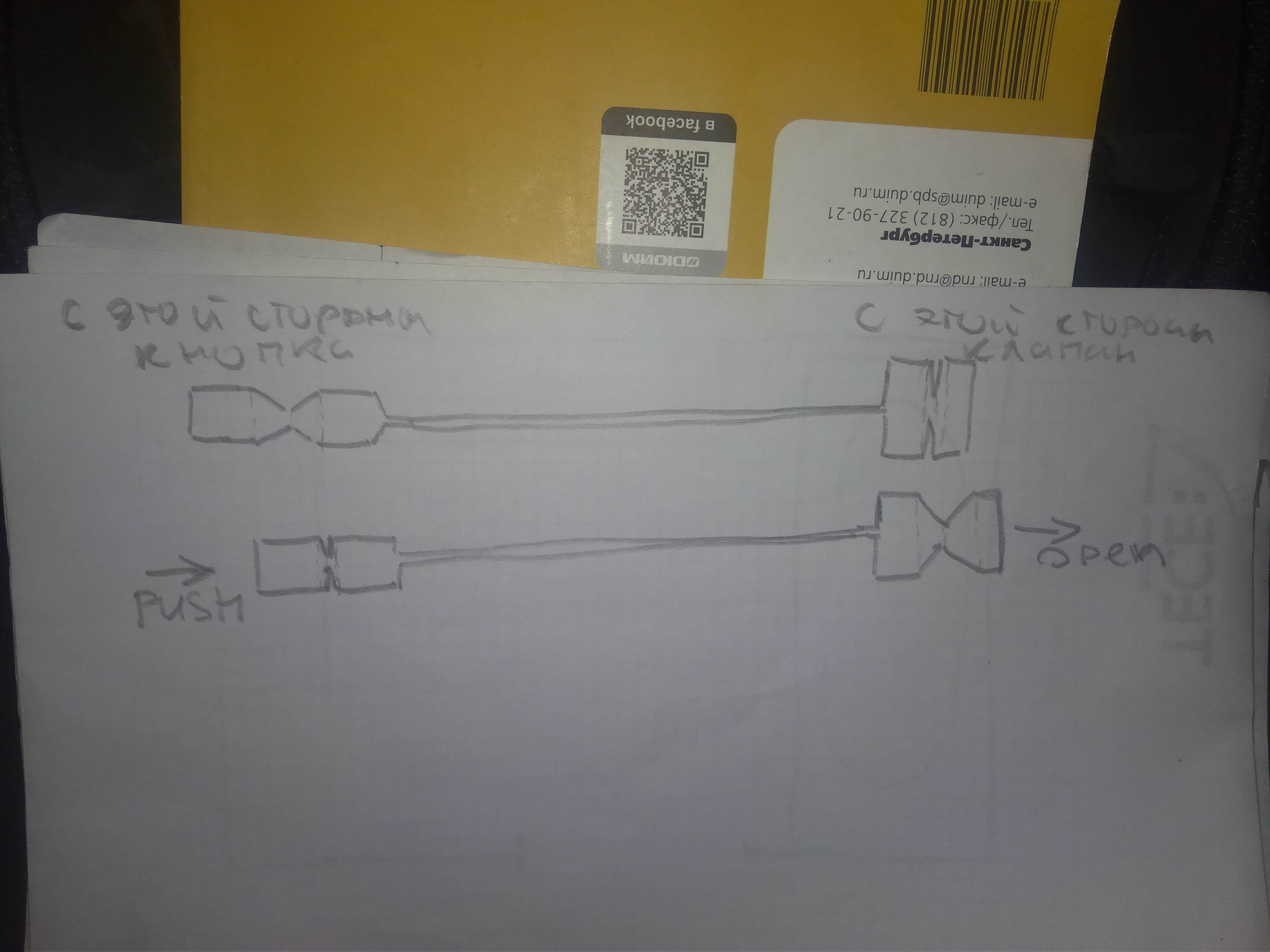

Все это не обязательно должно быть убогое, криворуко сделанное в кустарных условиях, такое, что сразу надо будет заменить на друкшпюлеры и соленоидные клапаны, а также проводами обмотать и выключателей понаставить. Гидравлический контур, встроенный в шланг, может быть герметично сделанным на заводе, более того- он может даже не иметь подвижных уплотненний, просто тупо быть одной деталью, в наш век пластиков, эластомеров и т. д. не ахти какая грандиозная задача. Одной деталью, свободно вставляющейся в подходящей длины шланг. Как вам такая постанова? :)

Kranoff написал: Одной деталью, свободно вставляющейся в подходящей длины шланг. Как вам такая постанова?
Может просто обойтись заменой душевого шланга на шланг выдерживающий давление? Останется найти или самостоятельно изготовить лейку с кнопкой способную держать давление или просто установить на конце шланга кран (можно миниатюрный) в который вкрутить любую простую лейку без кнопок. Преимущества: дёшево, относительно надёжно. Все детали общедоступны, дёшевы и взаимозаменяемы.

Kranoff написал: BV, шланг, в который встроена трубка, на концах которой два цилиндра, один вставляется в лейку, второй в держатель- сложно представить? А тем временем, это почти вся схема:)
Kranoff, Просто было на бумаге, напоролись на овраги :) Еще раз - шланг - расходник. Представлять не хочу. Рисуйте....

Гидравлический контур надо, схему? Чего уж проще. Левый цилиндр меньше по диаметру, чем ДУ шланга. У цилиндров гибкая середина, на манер насоса- лягушки, засчет этого они могут изменять свой объем. Если непонятно что по схеме- спрашивайте

Проще было написать "гидрокнопка" по принципу пневмокнопки. Идея не нравится в принципе. Сложна в реализации, мало мета в лейке, тонкая трубка занимает и так малое сечение шланга, а если совсем тонкая трубка, ее еще надо продавить. Соединение с лейкой. Замена лейки. Замена шланга = геморрой и не для простых сантехников и людей.

BV, Я понимаю, что вам идея не нравится, вас услышал сразу и ваш настрой понял. Все сложно, плохо, сломается, не поменяется, протечет, не сработает. Ясно ведь и сразу было. Тег #всеплохопротечетпропадет

Kranoff, Вовсе нет. Если вы не умеете нормально воспринимать критику - то это Ваши проблемы. В таком случае не выносите на публичное обсуждение Ваши задумки.
Я всего-лишь смотрю с точки зрения практики. На практике сантехники в общей массе имеют низкую квалификацию, а обыватели вообще мало что понимают. Сильно технически сложный девайс, требующий квалифицированного внимания просто не приживется. Решение должно быть простым.
Могу привести пример относительно простой реализации - датчик движения + нормально закрытый клапан в сантехшкафу. Детали типовые, заменяемые, места под установку сколько хочешь.

Но вернёмся в конструктивное русло. Тут я вижу 2 нюанса.
  1. Расширение жидкости от нагрева. Ну тут надо подобрать материал с соответствующим ТКЛР. Как вариант- полиэтилен.
  2. Гидравлическое сопротивление тонкой трубки. Вот тут надо думать. Возможно, рабочей жидкостью должна быть не вода

ser000 написал: Может просто обойтись заменой душевого шланга на шланг выдерживающий давление?
кислородный пойдет + минивентиль . Хотя, как уже не раз говорилось - дешево и сердито - лейка без кнопки + смеситель.
