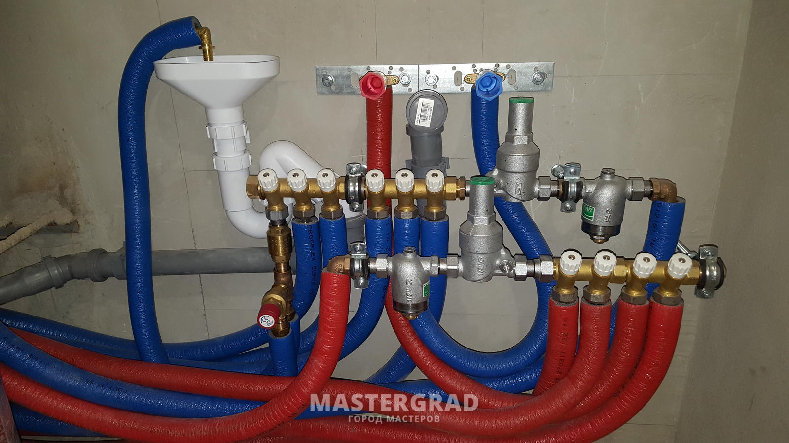

Про эти свойства меди читал, а также мнения противников. Как я понял есть те кто за медь всеми руками ,а есть сомневающиеся. Я скорее отношусь к последним т.к. вода в моем водопроводе немного не укладывается в нормы снип по медным водопроводам (немного жестче чем требуется). По этому поводу не очень хочется получить течи водопровода через несколько лет. Ну и медь не всякий мастер делает, ппр все ж доступней.

Примерно так и предполагал. Ну а если промывки обратной не планируется? Просто перемычка с шаровым между отводами хвс и гвс где-то после счетчиков и ок?

Ремонтштобего, не нужно ничего, ни для меди ни для пластика http://www.mosvodokanal.ru/sewerage/newtechnologies/ultravioletdisinfection.php А также важно не соединять герметично канализацию с водопроводом

Единственный возможный источник заразы, в любом случае, герметичное соединение водопровода и канализации, особенно после магистрального фильтра, например через водонагреватель, который работает раз в год

Ремонтштобего, хлорированая вода. Горячая - 65. Если бы было актуально, то что у вас беспокоит, были бы сотни и тысячи жертв легионеллы, учитывая популярность герметичного соединения т.н "самопромывных" фильтров, дренажа водонагревателей и кондиционеров и канализации, без воронки разрыва трассы +в интернете активно пропагандируется медь для труб и легионела в качестве аргумента, в "заграницах", где субтропики и нет централизованной водоподготовки не берите в голову
