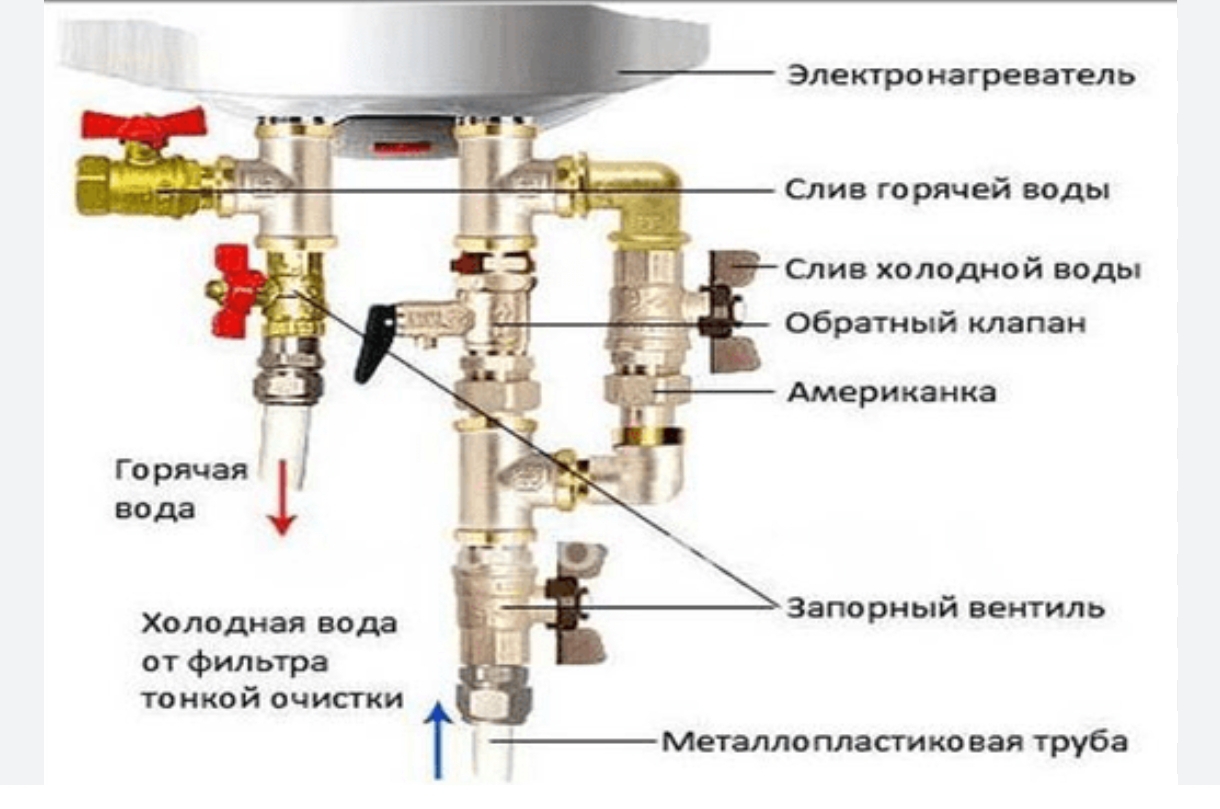

Как обычно - поговорили обо всём, только не по тематике вопроса. Технического решения внятного ТС так и не предложили

Vagrant, по просьбе телезрителей техническое решение на фото. Байпасс с краном для отбора хол.воды из водонагревателя при её отключении в доме.
