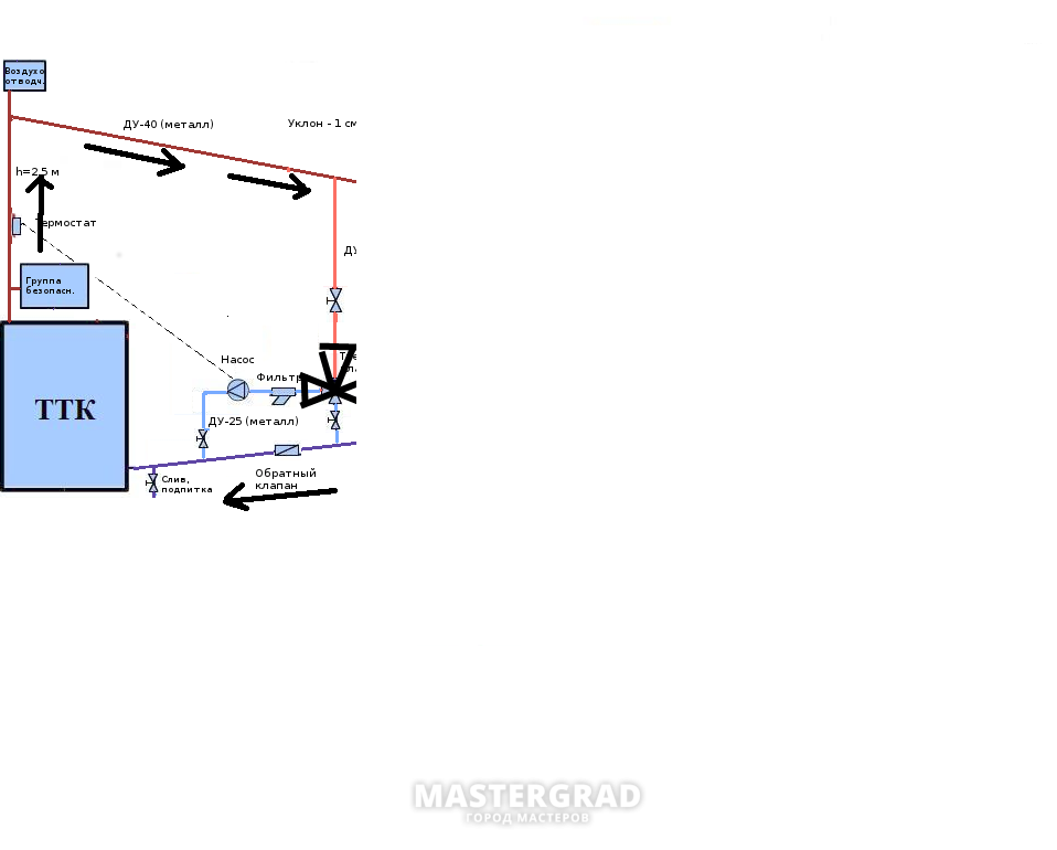

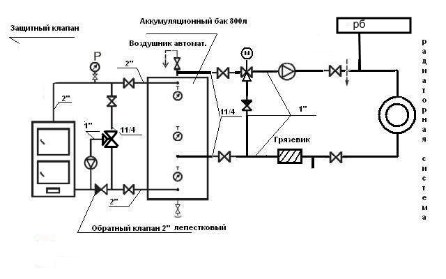

maxvit написал: Логика понятна. Что если вместо термоголовки использовать нормально открытый сервопривод (например, VT.ТЕ3040A)? Подключить его к термостату, на котором можно задать любой гистерезис и температуру, а в случае пропажи питания он перекроет контур байпаса.
В случае пропажи питания, сервопривод должен открыть большой контур через ТА. А байпас тут не при чем. Через байпас ЕЦ все равно не пойдет.
Но при этом, на обратку котла попадёт довольно холодная вода со дна ТА. Что приведёт к термошоку чугунного теплообменника, от чего он может лопнуть. Зависит от ковкости и пластичности марки чугуна теплообменника.

Inch1964 написал: Никак это сделать невозможно. Поэтому и получиться "кастрюля без охлаждения".
У топика есть байпас, по которому будет ЕЦ ( трехходовой открыт на этот контур. Не верите, смотрите свои схемы клапанов...).
Inch1964 написал: . И после того, как в кастрюле (котле) вода нагреется до температуры кипения,
На схеме разводка труб , способствует циркуляции в котловом контуре подмеса.Как только клапан нагреется до заявленной температуры, откроется контур ТТ - ТА. А кипеть котел начнет, если диаметры обвязки не позволяют снять с него нагрев ( это для ЕЦ). Насос решает этот вопрос по своему.

касимов написал: У топика есть байпас, по которому будет ЕЦ ( трехходовой открыт на этот контур. Не верите, смотрите свои схемы клапанов...).
Ну что же Вы "тормозите" то? Как не поймете, что через байпас никакой ЕЦ не будет? Вот, что будет представлять собой схема циркуляции, пока трехходовый термостат не прогреется свыше +63 градусов (правильный термостат, а не тот который в теме пытаются пришпандорить). Остальная часть системы просто отключена трехходовым термостатом!
Как же до сих пор не поймете, что ЕЦ через байпас невозможна в таком случае! Нагрев в котле есть, а охлаждение где? Это та же ваша "кастрюля" без охлаждения получается. ;)

Inch1964 написал: тот который в теме пытаются пришпандорить).
Как раз и будет работать. В третий раз выкладываю фото....

Inch1964 написал: Нагрев в котле есть, а охлаждение где?
Не тормозите! охлаждение котлу сейчас не нужно, он нагревается до заданной температуры. ;)

касимов написал: Не тормозите! охлаждение котлу сейчас не нужно, он нагревается до заданной температуры.
Вы всерьез думаете, что ЕЦ возможна в циркуляционном кольце, в котором нет охлаждения, а только нагрев? Если так, то с учетом всего вышенаписанного, придется констатировать, что Вы не знаете законов физики. Вам в школе не показывали опыт, где в пробирке наверху кипит вода, а внизу в пробирке лежит лёд и не тает?

Inch1964 написал: Вы всерьез думаете, что ЕЦ возможна в циркуляционном кольце, в котором нет охлаждения, а только нагрев?
В отличии от Вас, я знаю как начинается ЕЦ в отоплении, и уж точно не с охлаждения. А то, что ЕЦ в неподвижном сосуде, приведет к закипанию, так это следствие перетопа, или косячной разводки СО ( ежели она имеет место быть).
Inch1964 написал: придется констатировать, что Вы не знаете законов физики.
Так Вы это давно утверждаете. И поэтому у Вас холодная стремится вверх при работе СО, а горячая расползается в 3д проекции... :D пыца. Давайте заканчивать не нужный топику треп. Нужно приехать и сделать. Или показать работающую в живую. И посмотреть. чья обвязка будет работать. Своими руками сделать! Пардон за флуд господа....

касимов написал: Нужно приехать и сделать.
Посочувствую maxvit, если Вы ему так сделаете. Потому, что ЕЦ в первичном контуре не будет.
