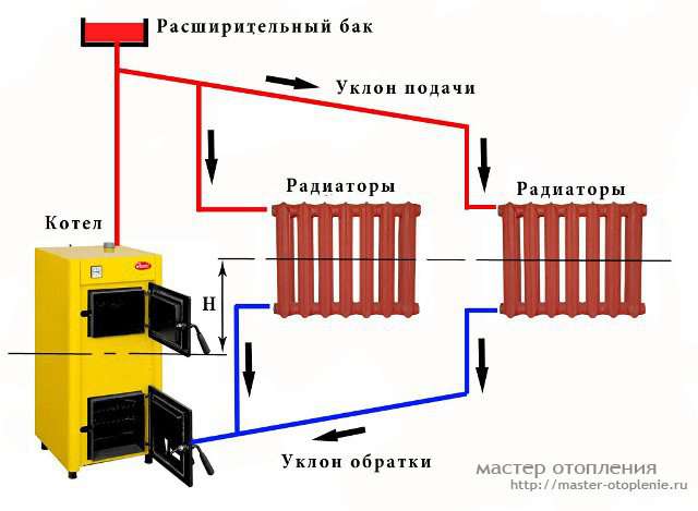

касимов написал: Естественная циркуляция.Котел начнет нагревать воду, ничто не мешает ей пойти по байпасу.
Нет условий для возникновения ЕЦ. И хоть воде "ничто и не мешает пойти" по байпасу, но ничего и не заставляет. :) Охлаждения нет в байпасе. Т.е. нет условия, чтобы центр охлаждения был выше центра нагрева. Перепада удельного веса не будет. Потому и ЕЦ не будет.

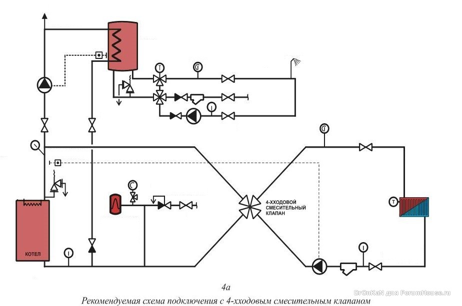

Inch1964 написал: Охлаждения нет в байпасе.
Оно не нужно.Есть нагрев в котле... (мы опять пришли к не пониманию работы ЕЦ).А посему желаю топику удачи , в разработке проекта обвязки котла...
Inch1964 написал: нет условия, чтобы центр охлаждения был выше центра нагрева.
Штатная (рекомендуемая производителем) рабочая схема. Тут нет никакого охлаждения, а ЕЦ на 4хходовой, работает всегда.

касимов написал: Оно не нужно.Есть нагрев в котле... (мы опять пришли к не пониманию работы ЕЦ)
Как это не нужно охлаждение в байпасе без насоса? Чтобы была ЕЦ, не только восходящий столб воды должен нагреваться котлом, но и нисходящий столб воды (через байпас) должен остывать. Причем на нисходящем столбе нужно отбирать столько же тепла (охлаждать столб), сколько тепла котел "вкладывает" в восходящий столб. Иначе не будет достаточной разницы веса столбов воды (разный удельный вес при разной температуре), за счет чего гравитация и заставляет воду циркулировать. Не случайно правильно называть не ЕЦ (естественная циркуляция), а гравитационная циркуляция.
Запомним, что главное для организации гравитационной циркуляции то, что центр нагрева теплоносителя (в котле), должен быть ниже по уровню, чем центр тяжести охлаждающегося в системе теплоносителя (центр охлаждения). На рисунке ниже эта разница высот обозначена как H.
А Вы, Касимов, думаете, что нагрева достаточно, а охлаждения не нужно вообще. Если бы это было возможно, то ставили бы в домах только один котел, но ни труб, ни радиаторов бы не устанавливали.

Inch1964 написал: Если бы это было возможно, то ставили бы в домах только один котел, но ни труб, ни радиаторов бы не устанавливали.
Если помещению хватит только одного котла, то можно поставить только его. В нем самом будет ЕЦ. Если соединить подачу и обратку , то этот байпас нагреется обязательно.Ему некуда деться, даже если его диаметр будет мизерным...
Inch1964 написал: главное для организации гравитационной циркуляции
Это нагрев. А посему кастрюлю нагревают снизу. И в ней происходит прекрасная циркуляция.
maxvit, У нас с Инчиным разное понятие ЕЦ. У меня практическое, у него теоретическое...А посему вдвоем мы Вам не советчики. ;)

касимов написал: Это нагрев. А посему кастрюлю нагревают снизу. И в ней происходит прекрасная циркуляция.
Вот именно. Центр нагрева у объема кастрюли у дна. А центр охлаждения почти наверху. Потому, что есть разница высот у этих центров и происходит циркуляция.
Для примера. В той же кастрюле, чтобы вода не кипела, нужно убавить горелку настолько, чтобы верхняя часть кастрюли могла отдавать столько же тепла, сколько получает снизу от горелки. Иначе вода в кастрюле будет кипеть.
А каким образом у ТТкотла можно убавить "горелку" настолько, чтобы байпас (верхняя часть кастрюли) отдавал в окружающий воздух столько же тепла, сколько вырабатывает котел? Никак это сделать невозможно. Поэтому и получиться "кастрюля без охлаждения". И после того, как в кастрюле (котле) вода нагреется до температуры кипения, всякая ЕЦ станет невозможной. И котел (кастрюля) начнет интенсивно кипеть.
