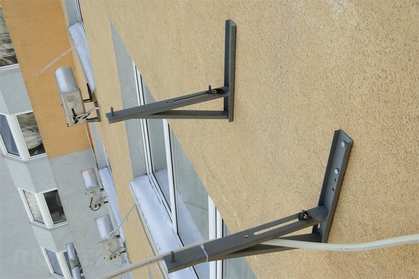

Кронштейны на фото
конечно хорошие и крепкие, но есть одно НО. В сравнении с обычными уголками при креплении к стене имеют большой минус. На верхнюю точку крепления прилагаются ЗНАЧИТЕЛЬНО большее вырывное усилие в сравнении с обычным уголком.
Если в обычном уголке вертикальная нагрузка передается на верхнюю точку крепления к стене в соотношении 0,5 :1 (плечи рычагов - середина горизонтальной части / расстояние между нижним краем вертикальной части до верхнего крепления), то в кронштейне на фото - усилие увеличивается пропорционально соотношению плеч и примерно равно 2 к 1, т.е. в ЧЕТЫРЕ раза больше.
Это надо учитывать.
В случае слабой стены предложил бы крепить кронштейн к вертикальной прямоугольной трубе (уголку, и тд ) болтами, а трубу уже к стене. Тогда вырывное усилие на верхнюю точку будет в разы меньше.
Все написанное выше - можно проверить обычным безменом.
КАТРАН написал: На рынке увидел готовые, прочные уголки на 4 крепления, это ещё лучше, можно регулировать выше- ниже, правее-левее, оцинкованные, стоят 800руб пара.
В этих консолях также надо обращать внимание на качество сварки к площадке. И все вышесказанное также имеет место быть.

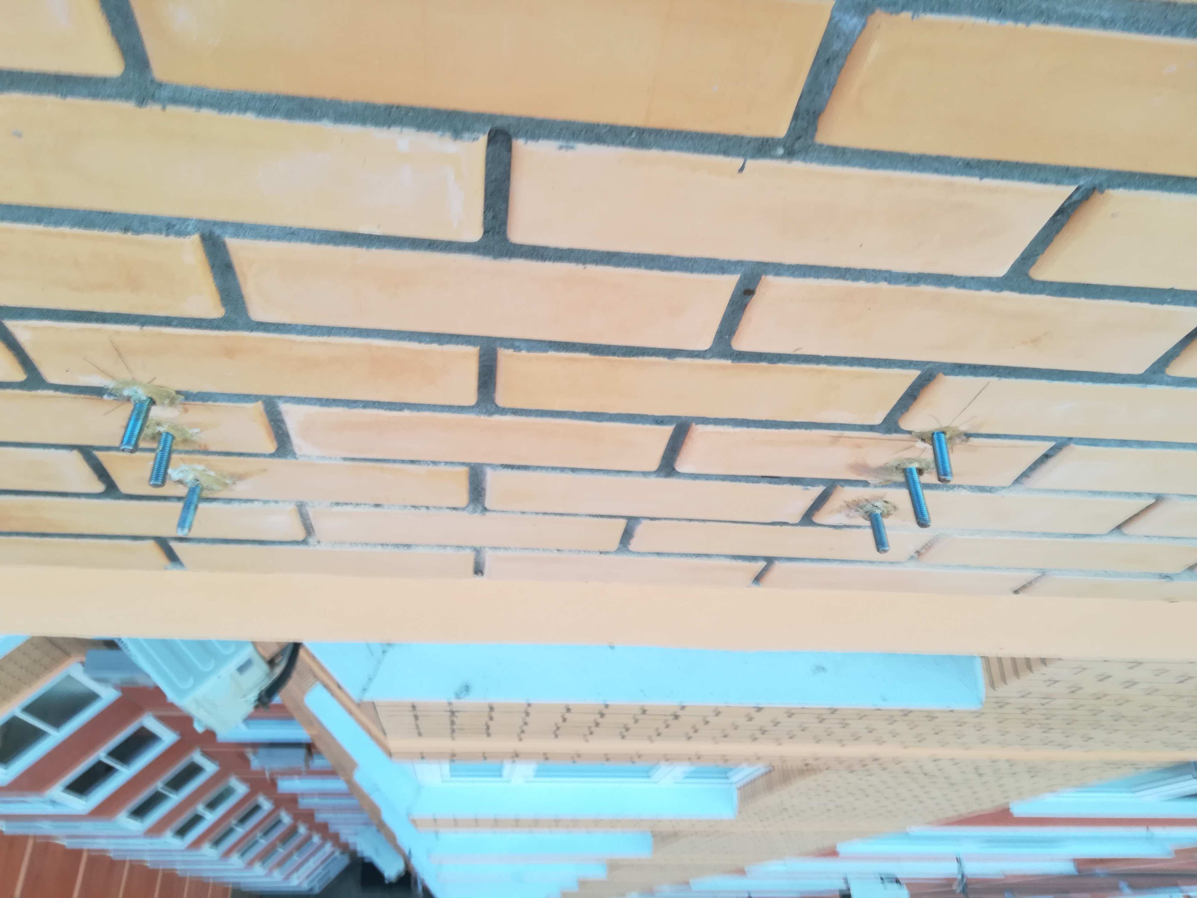

21.01.2018 в 15:03:19
Вот эти "особенности" фасадов по технологии "колодцевой кладки" тоже надо учитывать в данной теме, как во время монтажа, так и при креплении - особенно по вырывной нагрузке на верхнюю точку.

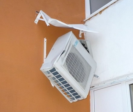

Фото по теме :)
По второму фото хорошо видно:
  1. Как работает уголок на вырыв с малым плечом на стене - вырвана верхняя точка
  2. Как работают обычные уголки без укосины - не вырваны, но разогнуты.
