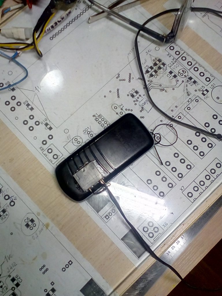

08.03.2018 в 21:27:30
Михаил, были ли случаи выхода герконов из строя? Сегодня промыл плату спиртом. Нашёл причину срабатывания шуровки и её бесконтрольного вращения - вибрации! Обслуживаем котёл- попёрла шуровка. Потом проверял ударами молотка - всё сходится. Причём ответные части геркона совершенно вплотную.

08.03.2018 в 21:28:45
Все запчасти в нашем мире отказывают. Только причем тут (в твоем случае) геркон? Промывки бесполезны против флюса Keller. Полная разборка платы с заменой почти всех компонентов.

08.03.2018 в 21:40:27
shuninm написал: Только причем тут (в твоем случае) геркон?
А чего он после удара молотком по телу котла начинает порции подавать? О, может в в процессе срыва замкнуть провода на герконе?

08.03.2018 в 21:42:05
Хоть заподается. Контроллер обнаружит изменение состояния и выдаст ошибку. Быстрые изменения не влияют.

08.03.2018 в 21:47:47
А вот нифига, пищит в ошибке и поддаёт без конца, пока не обесточишь. могу видос снять. Раза 3-4 подряд, потом нервов не хватало, вырубал автомат вкючения.

08.03.2018 в 21:49:52
Так а чего хотеть с контроллера, у которого ядовитый флюс Keller образовал множественные нештатные связи, химические элементы- батарейки между проводниками? Его надо починять.

08.03.2018 в 21:55:35
Всё-таки провода на герконе замкну, попробую. Подменный контроллер всегда есть в наличии?
