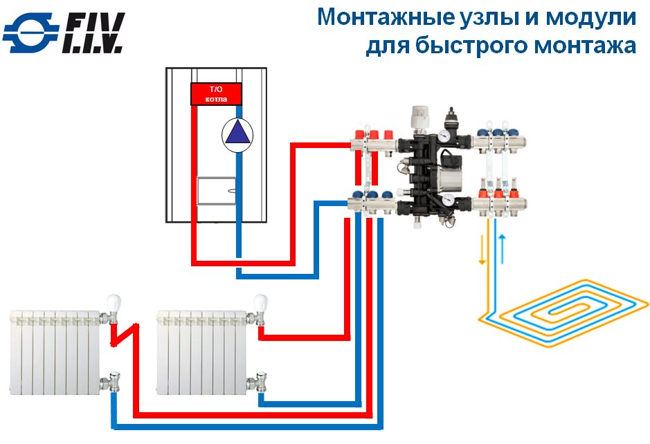

сшитый полиэтилен не подходит для котла?!
Подходит.Только обвязка котла смотрится отвратительно. А посему до коллекторов, сделайте ППр. И краны удобнее монтировать, и сам коллектор будет смотреться прилично.

Тогда, лучшим вариантом будет: полипропилен от котла до коллекторов (25мм), на разводку воды тоже хочу поставить распределительный коллектор. Далее от коллекторов PEX-a (16мм) до всех потребителей?

Panferov написал:
Коллектора будут на 3/4" или на 1" ?
Коллекторы будут 1" х 3/4"
Panferov написал:
Если соединить котел и коллекторный блок ПП32, хуже не будет.Тем более с ПП32 идут дюймовые резьбы.
И от коллекторов сшитый полиэтилен 16 к потребителям?!

Как понял, сшитый полиэтилен не подходит для котла?!
очень даже подходит! делайте почти так как на фото,НО трубы прячьте в стены.....-то есть от кранов-удлинители(к примеру арт.SFT-0001-034100) + SFA-0005-002534 -артикулы Stout. Ну и грязевой фильтр так стоять Не должен кстати....
Соединение котла с коллекторами полипропиленом только из-за внешнего вида? Котел с коллекторами будут в шкафу и внешний вид - последнее, что рассматривается. Технические различия есть? Монтажник говорит про эти трубы: отсутствие инструмента или умения работы с ПП у него. Также можно сшитый полиэтилен 32 от котла до коллектора?

iv.iv,
Угольники обязательно использовать? Если прямые краны трубы, соответственно прямо будут? Какой фильтр можно ставить, чтобы правильно работал с нижней подачей?
Если сделать горизонтальную подводку ХВС к котлу, чтобы фильтр грубой очистки правильно стоял?!
Panferov написал:
нет,не обязательно,НО красивее Фильтр этот просто должен быть в горизонтале и между кранов(или 2 в 1- SVF 0001 000020)
Фильтр же должен ставится до счетчика, а счетчик у стояка, после крана, тогда его можно туда поставить? Стояк ХВС вдоль стены, до котла метра полтора, как надежнее можно сделать подводку, притом, хочу еще коллектор на холодную воду до раковины и т.д? Можно ли сделать вывод холодной воды к коллектору, а от него уже в котел и к потребителям?
Panferov написал:
Panferov, Вы за фильтр на ХВС? -это само собой,на входе в квартиру и такой и получше желательно.... а я за фильтр на обратке котла который как правило должен быть! По выводу воды- естественно что можно и так и эдак,главное диаметры не заужать....
Т.е. можно вывод на коллектор холодной воды и от него к котлу и к потребителям? Группу безопасности с коллектором холодной воды расположить у стояка? Коллектор для отопления, отопления, полотенцесушителя, теплого пола для ванной и коллектор горячей воды разместить в шкафу под котлом? С технической стороны никаких моментов не будет?
Panferov написал:
Panferov, да,можно в коллектор зашла ХВС и вышла с другого торца на котел....О какой группе безопасности речь?-группа безопасности,он же предохранительный клапан есть встроенный в котел,больше НЕ нужно нигде! Да,можно разместить и под котлом.
Редуктор с фильтром на ХВС?!
Panferov написал:
Panferov, да,редуктор давления+фильтра+счетчик+ защита от протечек,все это к стояку....

Panferov написал:
Схему нарисуйте. У нас сейчас получается активный секс по телефону...

Спасибо, за ответ.
Что можете сказать, по так называемой, схеме?
