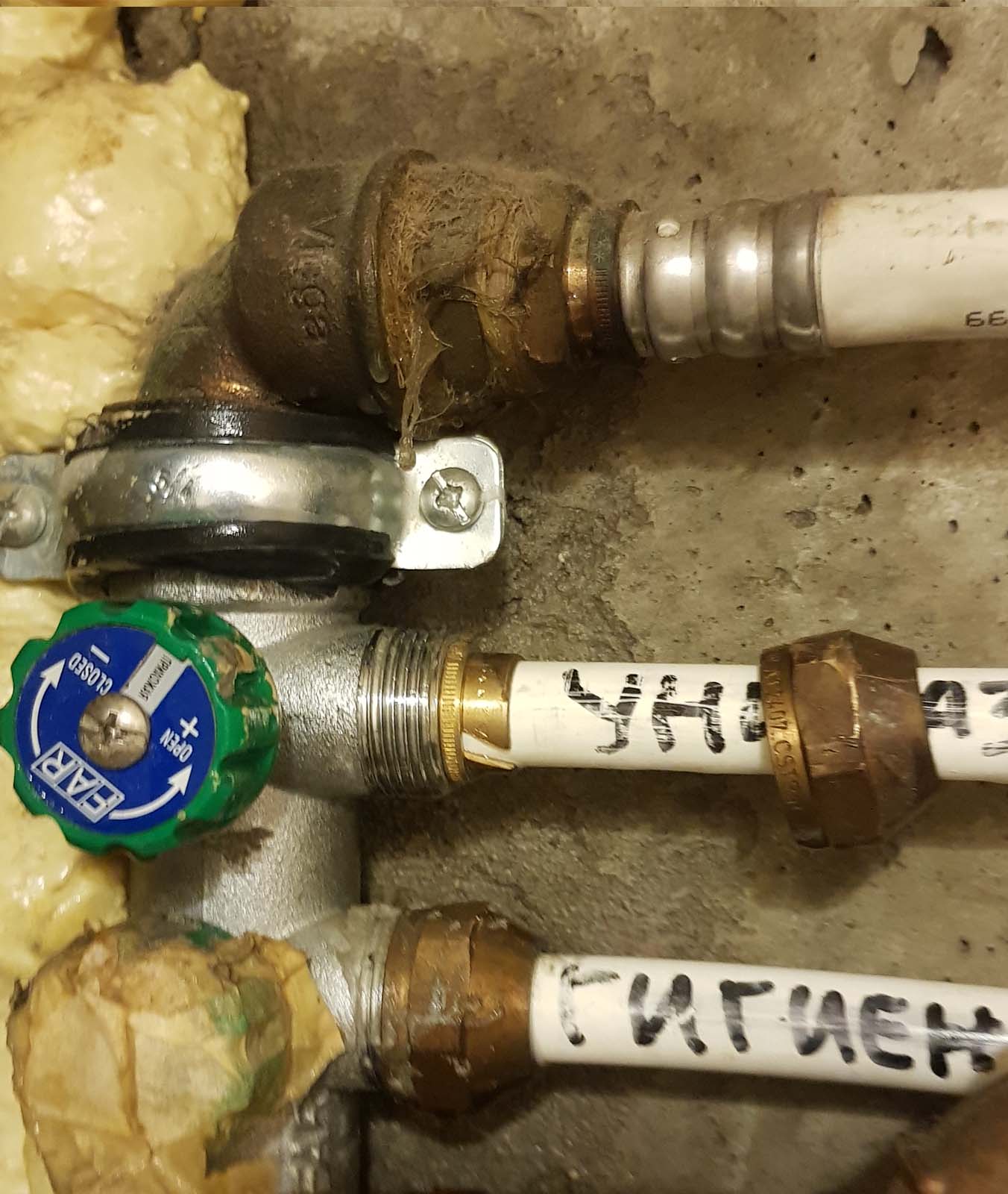

02.04.2026 в 09:59:45
Помогите пожалуйста, слетела труба с гребенки - не могу поставить обратно. Вернее могу, ставлю (на фото 2), закручиваю до предела - но она снова слетает. (Давление 6 бар, судя по манометру на фильтре. Срезал с трубы где-то 1 см (не знаю, зачем), закрутил - капать перестало, но всё равно соскакивает, стоит только пошевелить эту трубу рукой. Что не так делаю? (12

02.04.2026 в 10:09:15
DM77, замените фитинг на новый

02.04.2026 в 10:11:48
DM77, купите новую концовку. И старые поменяйте, если такая проблема возникла. Ограничьте скорость набора воды унитазом и стиралкой. Поставьте гаситель гидроудара. Поставьте редуктор давления воды.
