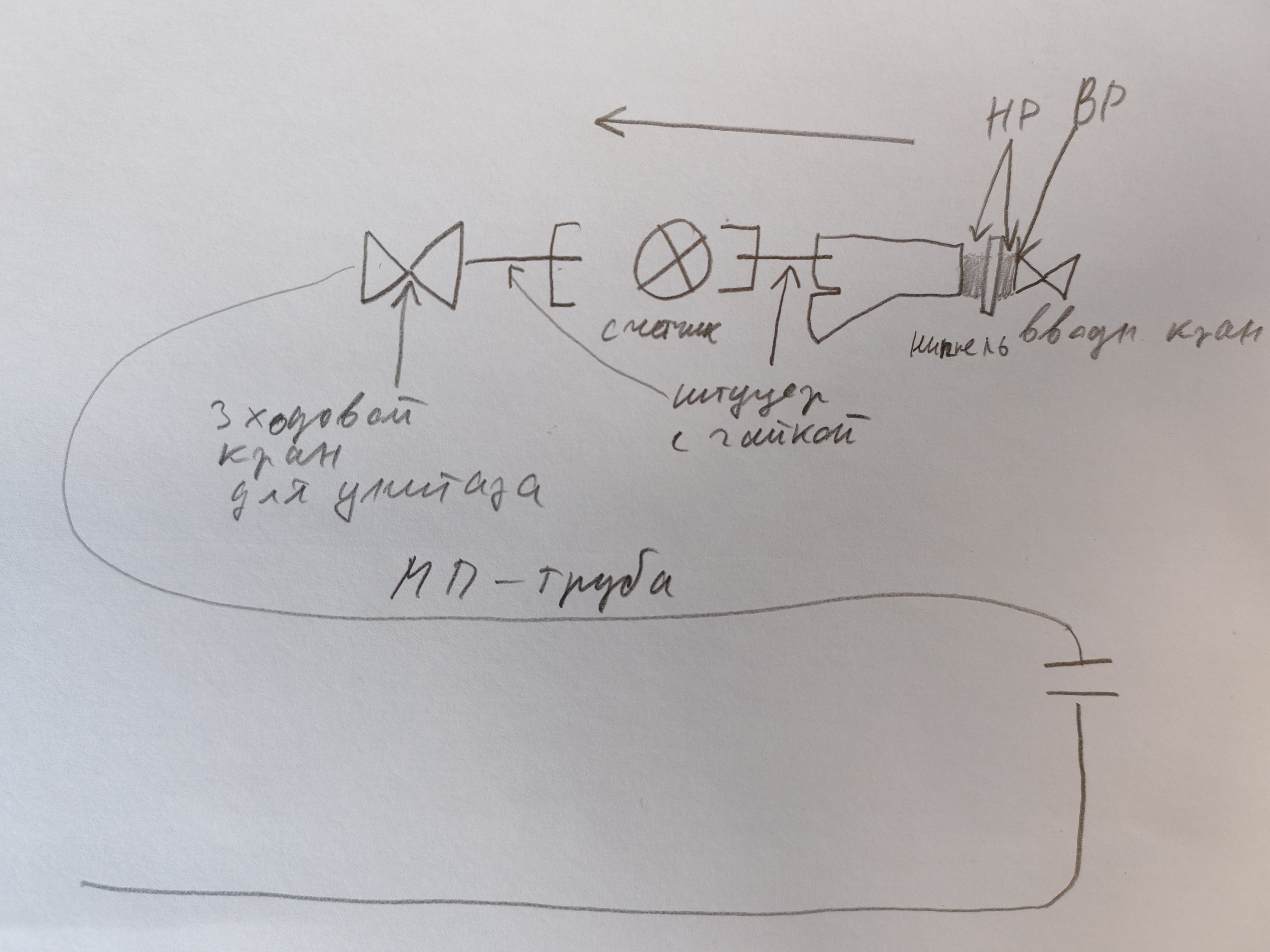

к вводному крану под унитазом подключаю через американку 1/2
Через ниппель 1/2 на 1/2.
Далее примерно так как написали. Детали уже по месту.

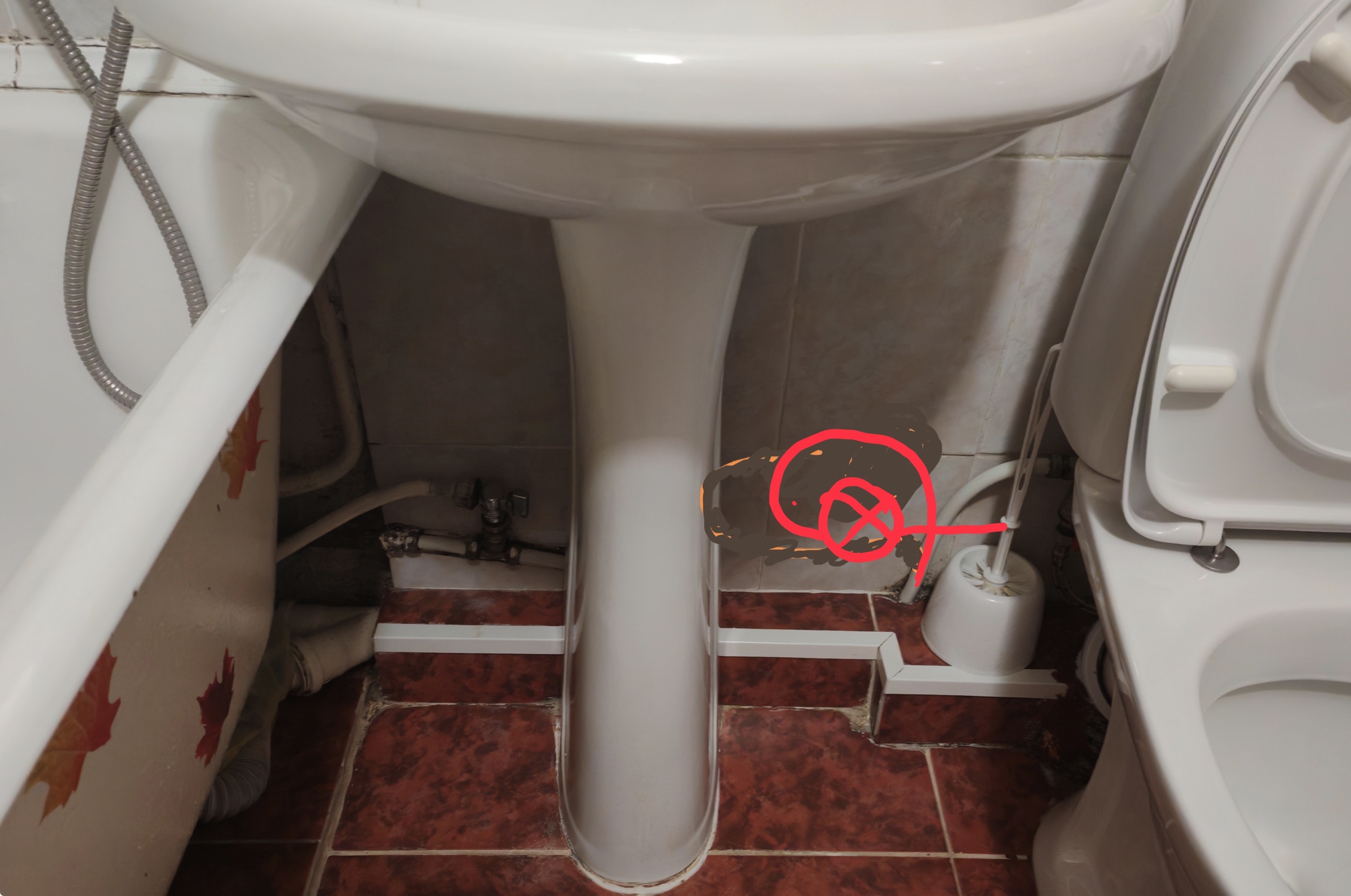

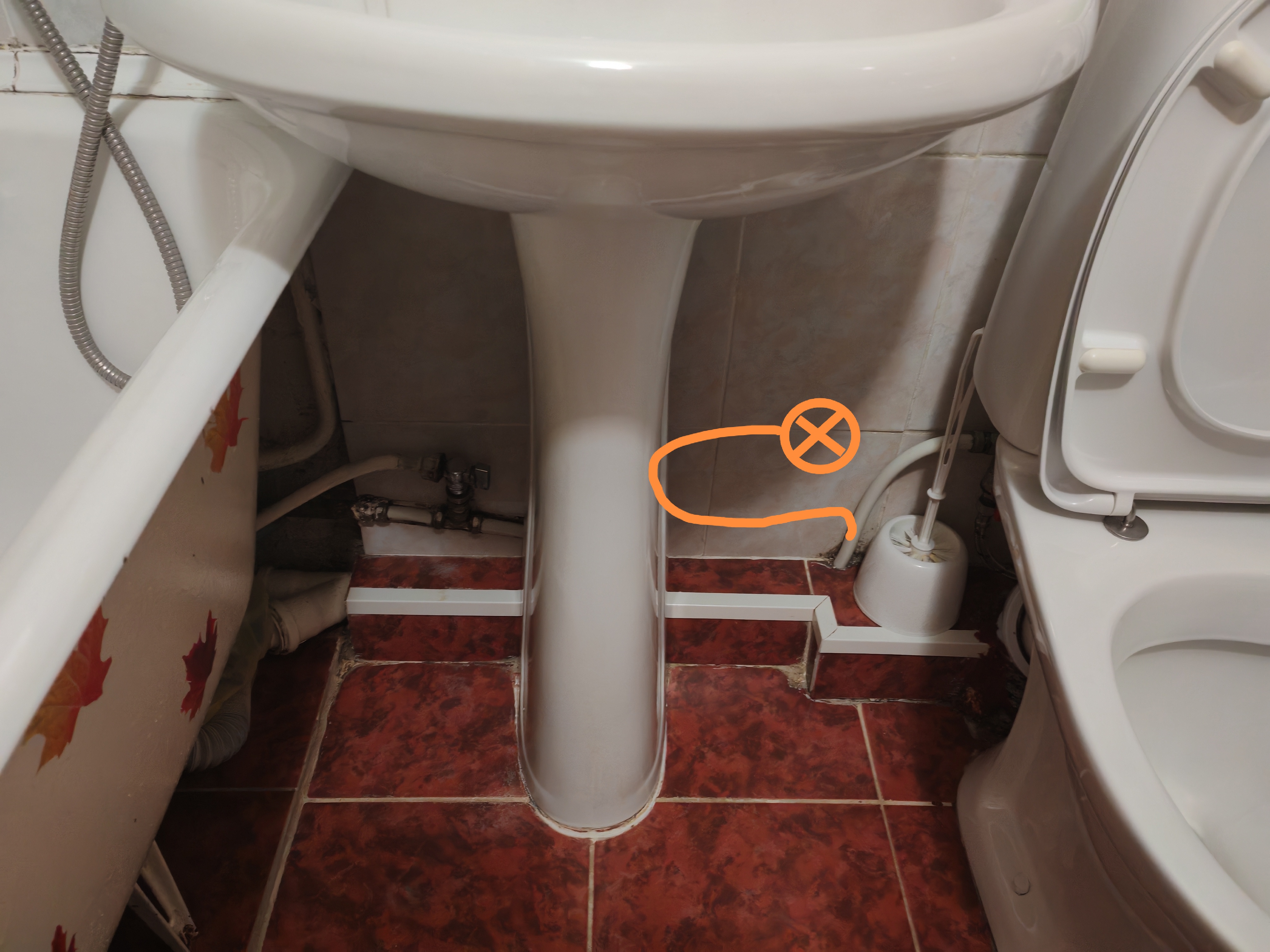

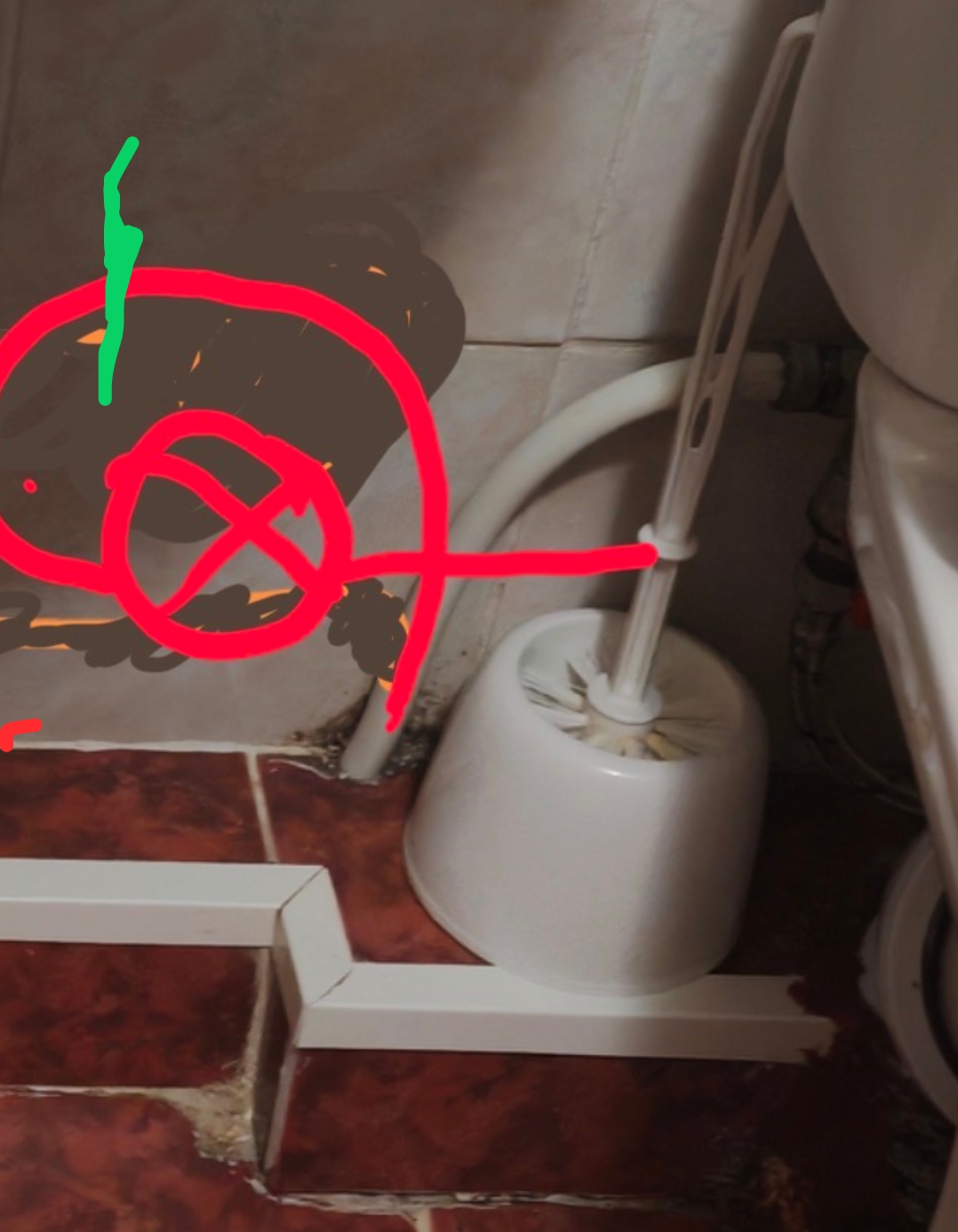

BV, подскажите, пожалуйста, чтобы подключить счетчик воды по этой схеме: Схема подключениянужно будет изогнуть металлопласт диаметром 1/2 дюйма такой петлей Изгиб МП трубыможно ли это сделать без специального инструмента?
Прочитал, что радиус изгиба должен быть 5 диаметров трубы (то есть около 8 см), строго надо выдерживать этот радиус изгиба? У меня два изгиба(то есть итого 24 см) будет, я думаю, может не хватить высоты...

chapai написал 20.03.2026 в 15:08
Не обязательно. Сделайте поворот из двух уголков по 90 град.
Кран не трехходовой, а проходной.

А чем удобнее и с минимальным изгибом можно согнуть? Какой есть инструмент из недорогих для этого?

BV написал 20.03.2026 в 16:27
А не будет там окалина и ржавчина забиваться в этих 90 градусах?
Сообщений: 138724
20.03.2026 в 16:52:39
chapai,  Скучно? Хочется выбивать заломанную трубу из стяжки? Тогда гните как можно круче)
